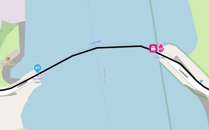

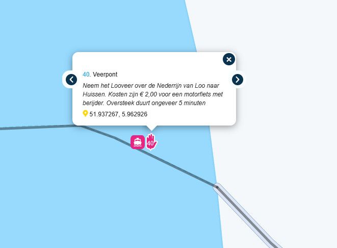

                                #16
                                De eerste is 'mijn originele'.
                                De tweede is op de telefoon van iemand die de route van het forum heeft gedownload.
                                En dat is nog maar één voorbeeld. In deze route waren er een stuk of 6 van dit soort versprongen route punten.
                                Hopelijk is hiermee duidelijk wat ik bedoel.
