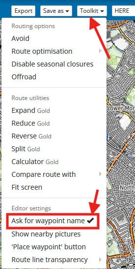

      @Huibertus sorry als ik het verkeerd begrijp, Google Translate is maar een beetje goed
      Ik denk dat je bedoelt dat je je aantekeningen in het adresveld van het punt plaatst en dat dit voor jou werkt
      Het probleem ontstaat wanneer je het punt verplaatst en de notitie-informatie die je in het adresveld hebt geplaatst verloren gaat / overschrijdt wordt
      Als het bovenstaande klopt, kun je proberen "Ask for waypoint name" in te schakelen.
      Wanneer je het punt verplaatst, wordt je gevraagd te bevestigen dat je de tekst in het adresveld wilt wijzigen naar het adres van de nieuwe locatie
      selecteer "Annuleren" en het punt behoudt de oude informatie / notities die je eerder had ingevoerd
      sorry if I am misunderstanding, google translate is only a little good
      I think what you are saying is you are placing your notes in the address field of the point & this works for you
      the problem comes when you move the point & the note information you have placed in the address field is lost / overwritten
      if the above is correct you can try enabling "Ask for waypoint name"
      when you move the point it will ask you to confirm that you want to change the text in the address field to the address of the new location
      select "Cancel" & the point will keep the old information / notes that you had previously entered

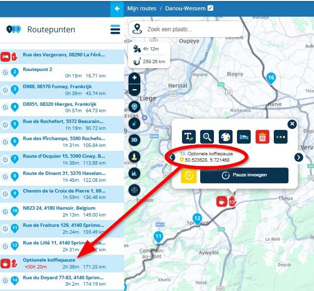

          Mijn handelswijze is om namen van routepunten in het naamvak te zetten. Inderdaad veranderd dat wanneer je een punt verplaatst. Ik ga dus pas namen geven wanneer alle punten correct staan. Alleen uitgebreidere tekst zet ik in het notitievak, en dan geef ik dat punt alsnog een zinvolle naam, zodat het adres niet wordt uitgesproken.

                  @Brian-McG THnx, I am going to try that solution.
                  Huibertus
                  Huibertus
                  Huibertus
                  Oh that works fine for me. Thnx

                      @Huibertus, ja dat klopt. Maar je ziet in de routepunt kolom links al dat de betreffende routepunt een naam heeft. Die copy paste ik dan gewoon even.
                      Uiteraard hoop ik ook dat er een optie komt om een zelf gekozen naam vast te houden. Maar heel eerlijk, ik zou er ook geen moeite mee hebben om alleen de notitie voorgelezen te krijgen. Voor nu is het zoals het is πŸ˜‰
                            Het zou mooi zijn als je de routepunt naam kunt vergrendelen πŸ˜‰

                              @Huibertus said:
                              Ik kan mij bijna niet voorstellen dat de straatnamen bij elk punt zinvol is.
                              Zeker niet, maar ALS er dan een adres staat, zou het wel ultiem dom zijn als die niet mee veranderd als je hem verplaatst πŸ˜‰
                              NΓ²g mooier zou het zijn als een handmatig veranderde naam alleen nog handmatig veranderd kan worden πŸ˜‰ . Scheelt weer een vinkje.
