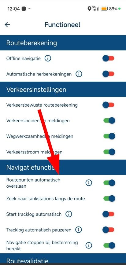

        Heb je in de app de instelling voor Routepunten automatisch overslaan aanstaan? Controleer dit even en als het uitstaat, aanzetten en dan kijken wat ie doet.

                @Klompenmaker1 said:
                1. Bij een gemist punt (geen via punt) blijft MRA mij terug sturen, ook al ben ik vijf punten verder. Bij oudere versies ging het juist goed…
                  Enige wat nu helpt is ALLE voorgaande punten verwijderen en dan de route bewaren en opnieuw opstarten. Daar zit niemand op te wachten als je onderweg bent. De aanpassing bij instellingen heb ik al gedaan (routepunt overslaan).
                Klompenmaker1
                Klompenmaker1
                Klompenmaker1
                @nomko
                Zie laatste zin punt 3
                nomko 1 Reply Last reply
                • Klompenmaker1 Klompenmaker1
                  @nomko
                  nomko
                  nomko
                  nomko
                  Banned
                  @nomko
                  Gemist!
                  Dus al gedaan 👍 👍 👍

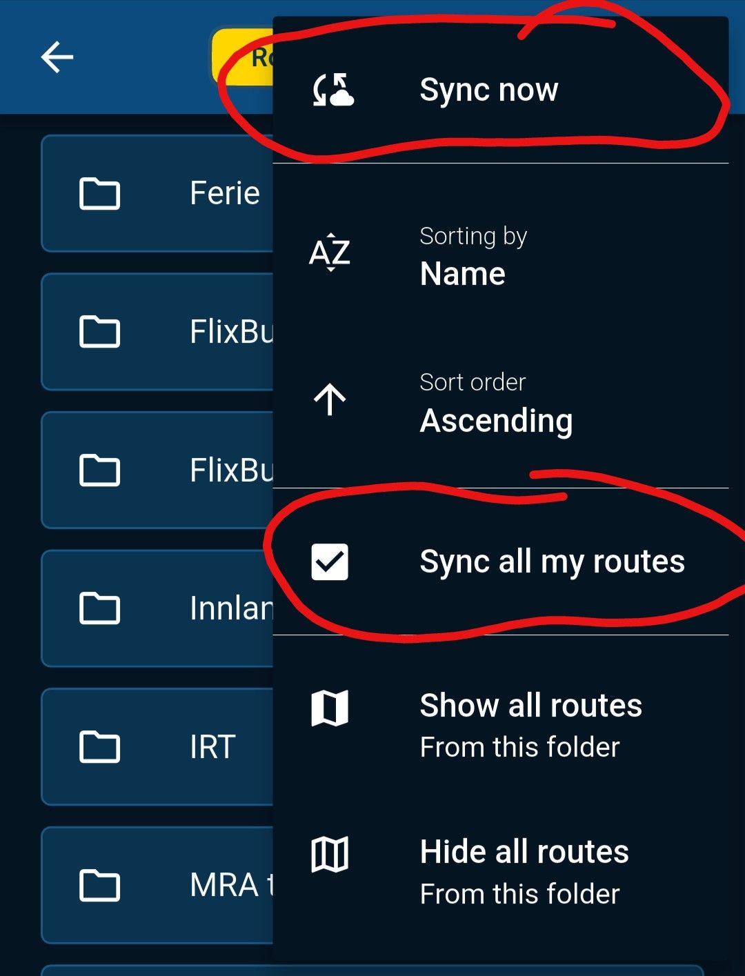

                        ALS je de kaarten vooraf hebt gedownload EN je routes hebt gesynchroniseerd dan hoef je geen internet verbinding te hebben.

                          @Marinus-van-Deudekom
                          Wat bedoel je met “routes gesynchroniseerd”? Bedoel je daarmee opslaan-downloaden voor offline gebruik misschien?
                          Herman Veldhuizen 1 Reply Last reply

                            @Klompenmaker1
