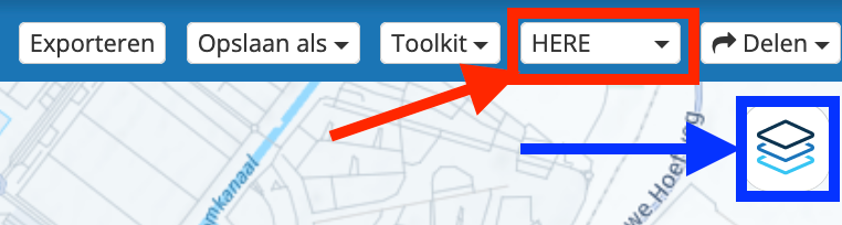

              @intercom Nee. De kaart met fiets-knooppunten die jij bedoelt is een zogenaamde overlaykaart. De plankaarten vind je onder de rode button en de overlaykaarten onder de blauwe button (afbeelding hieronder). Die overlaykaarten gebruik je alleen om de onderliggende plankaart een ander aanzien te geven, of om gebruik te maken van specifieke functionaliteit van die kaart. Ik gebruik de Michelin overlay vaak omdat daar die mooie kleine groene weggetjes op aangegeven zijn.
              Je kunt de OpenCycleMap best gebruiken om een mooie fietsroute te maken, maar gebruik dan de OpenStreetMap om de route op te plannen. Als je de route dan later in de app oproept dan kun je meteen "de lijn volgen" (zonder spraakinstructies).
