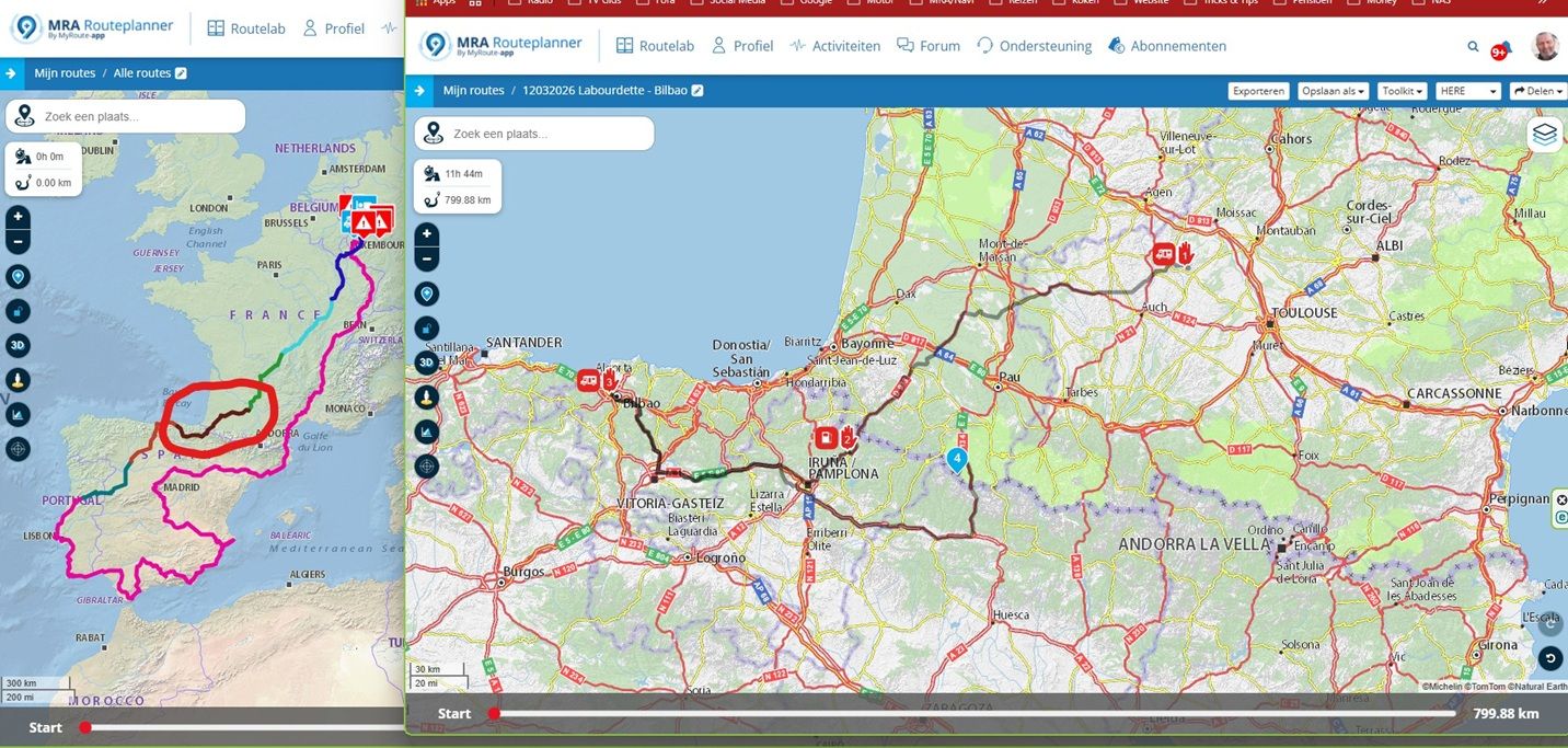

              • Travellexxie
                Wat ik doe, ik maak 1 "route" aan en daarin gaan alle routes die voor mijn project bestemd zijn, dus tot zover weinig nieuws 🙄 Het wordt interessant, als je met 2 beeldschermen of 2 browserschermen werkt. Op het ene beeldscherm/browser kun je de routes bewerken en in het andere zie je (even refreshen) direct het resultaat in het groter geheel.
                For @Nick-Carthew 😁 :
                What I do is, I create one "route" containing all the routes for my project. So, nothing new right now 🙄 . It is getting interesting, considering you're working with two monitors or 2 browserscreens. On one monitor/browser, you can edit the routes, and on the other (just refresh) you can see the results instantly in a larger view.

                    • Guzzist Guzzist
                      @Lex.Kloet.RX uhhh - next level: master planner 😳 😀
                      @Guzzist to make it visual: Schermafbeelding 2026-02-14 002634.jpg
