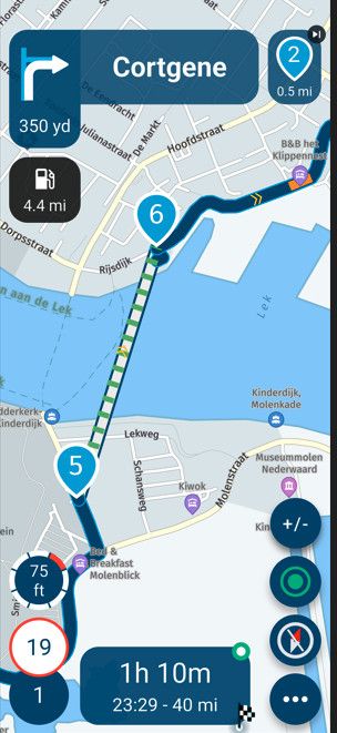

                        @Edwin_M Ik vermoed dat de reden dat je problemen hebt is omdat de route een veerbootovertocht bevat
                        Toen de route op mijn apparaat werd berekend, zoals je hierboven kunt zien, werd de route omgeleid en extra kilometers toegevoegd om de veerboot te vermijden
                        Er zal een verschil zijn in de instellingen waardoor mijn apparaat kan worden omgeleid
                        Maar eigenlijk wil je een manier vinden om de berekening via de veerboot mogelijk te maken
                        I suspect the reason you are having problems is because the route contains a ferry crossing
                        When the route calculated on my device, as you can see above, it re-routed & added extra mileage to avoid the ferry
                        there will be some difference in the settings that allows my device to re-route but really you want to find a way to enable the calculation via the ferry
                        BlackView BV7100, Android 12
                        • Edwin_M Edwin_M
                          Als dat al zou werken is dat niet zoals ik verwacht met de App om te moeten gaan.
                          De route is als track geïmporteerd via de website link in de app
                          2 andere gpx-en die hiervoor gebruikt moesten worden voor deze ( het is namelijk deel 3) werkten wel. Een extra omzetting zou mijns inziens niet nodig moeten zijn.
                          Ik geef het aan in de hoop dat in toekomstige versies dit issue niet meer voorkomt.
                          Het is mij niet duidelijk waarom het niet werkt
                          Brian McG
                          Brian McG
                          Brian McG
                          wrote last edited by Brian McG

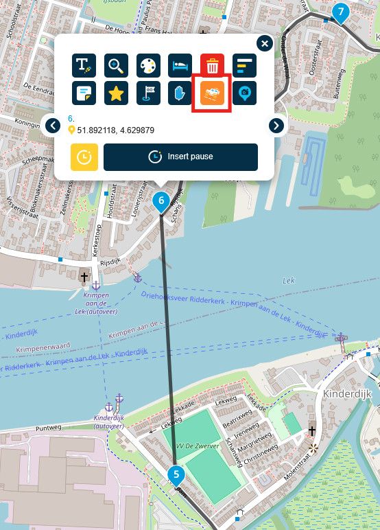

                          @Edwin_M in plaats van te proberen het oorspronkelijke routepad te volgen
                          Als je het omzet naar een route, kun je punt 6 aanpassen met de off-road functie
                          De app navigeert vervolgens via de veerboot
                          rather than trying to navigate the original route-track, if you convert it to a route then you can modify point 6 with the off-road function
                          the app will then navigate via the ferry
