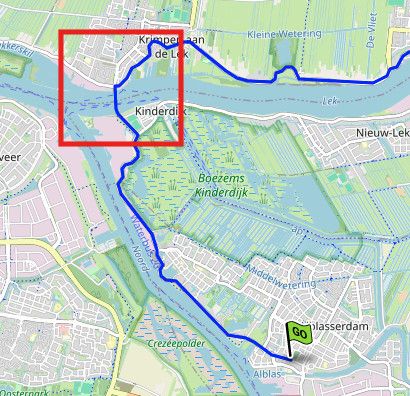

    Waarom kan deze route in de app niet berekend worden?
    Ik heb het expres geprobeerd met alle vermijdingsopties aan/uit. Wat geen invloed zou moeten hebben verwacht ik bij het laden van een track.
    Ook navigatie instellingen lijken geen (positief) effect te hebben
    Route.
    https://www.myrouteapp.com/nl/social/route/14561439?mode=share
    Samsung S24+ Android, Carpuride W702 , KTM 1290 Super Adventure & Wielrenfietsen

                        @Edwin_M Ik vermoed dat de reden dat je problemen hebt is omdat de route een veerbootovertocht bevat
                        Toen de route op mijn apparaat werd berekend, zoals je hierboven kunt zien, werd de route omgeleid en extra kilometers toegevoegd om de veerboot te vermijden
                        Er zal een verschil zijn in de instellingen waardoor mijn apparaat kan worden omgeleid
                        Maar eigenlijk wil je een manier vinden om de berekening via de veerboot mogelijk te maken
                        I suspect the reason you are having problems is because the route contains a ferry crossing
                        When the route calculated on my device, as you can see above, it re-routed & added extra mileage to avoid the ferry
                        there will be some difference in the settings that allows my device to re-route but really you want to find a way to enable the calculation via the ferry
                        BlackView BV7100, Android 12
