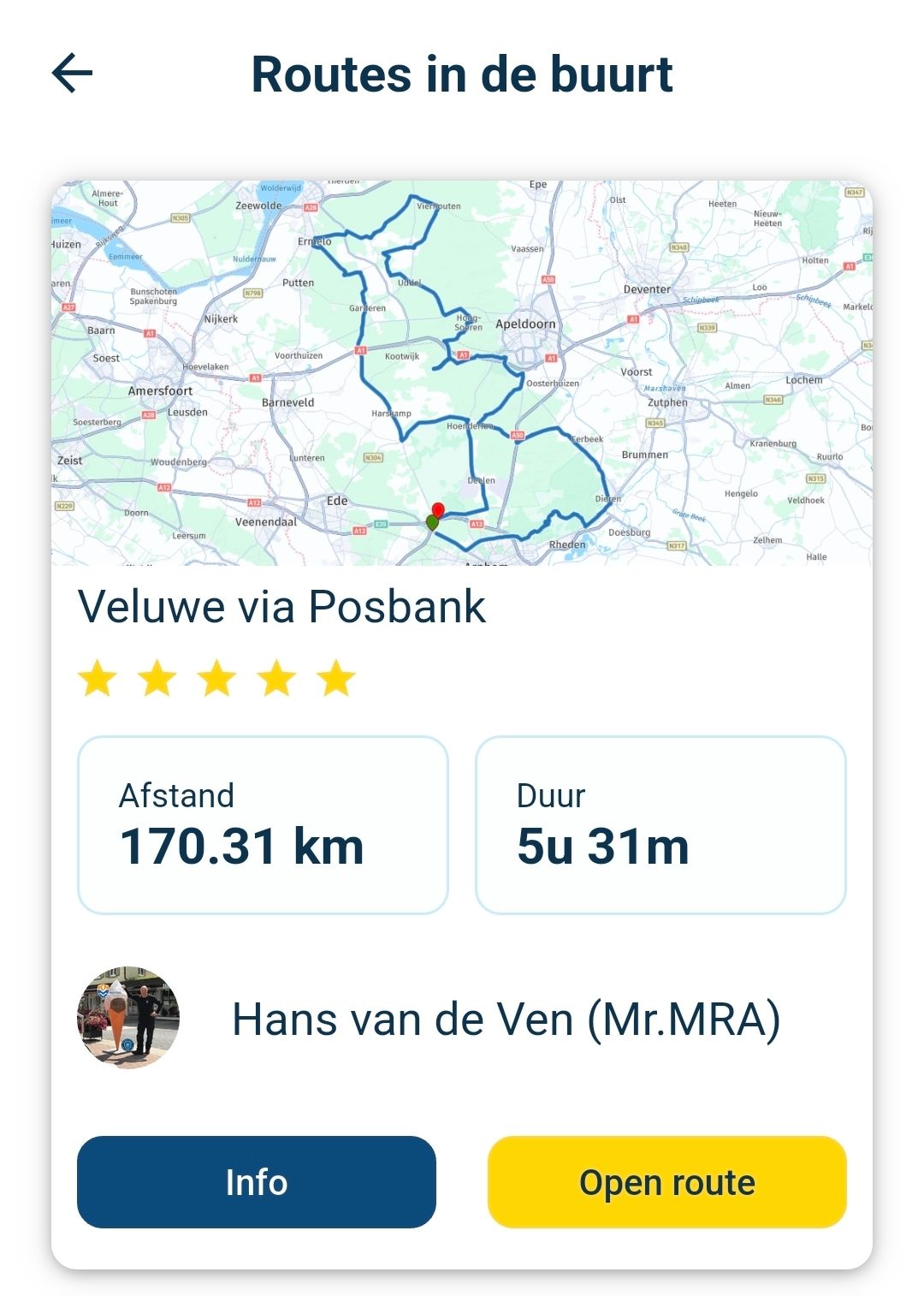

    Beste allemaal,
    Wellicht kunnen jullie me helpen.. Ik heb met enige regelmaat, wanneer ik een route selecteer, met dit soort vage "omkeer" situaties te maken. Als je zoomt dan lijkt het alsof er een wegafzetting is, maar ik kan er niets van terugvinden op andere routeplanners..
    Heb ik op een of andere manier oude informatie die wordt ingeladen?

      Dit heeft te maken met weg afsluitingen. zie intenet.
      De N804 (Delenseweg) is in juni en juli 2026 afgesloten voor doorgaand verkeer tussen Schaarsbergen en Hoenderloo vanwege groot onderhoud. De provincie vervangt de deklaag van de weg en de fietspaden.

        Wat er ook kan gebeuren... de route is gemaakt met een profiel van kortste route en jij hebt hem op snelste route staan. (dit gebeurt dan vaak bij pontjes oa.)

          Routes moet je altijd op kortste zetten. Als je em op snelste zet gebeuren er juist meer fratsen die je niet wilt hebben.
