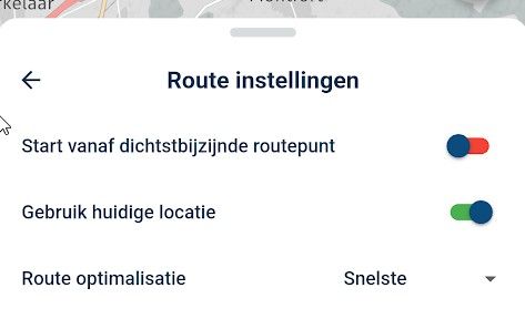

                      Nee, niet als jij bij het starten van die route Start vanaf dichtstbijzijnde punt uit hebt staan. En als je dat wel aan hebt staan, kan het dichtstbijzijnde punt nog steeds terug in de route liggen.
                      Als je deze menu opties mist na het klikken op Navigeer, dan heb je waarschijnlijk "Navigeer route als track" aan staan in de instelingen. Het starten van een track gaat altijd naar het beginpunt. Je kunt zelf door te drukken op de routelijn je eigen "volgende punt" instellen.

                        Nee alles staat goed.
                        Gewoon tijdens het rijden punt 9 gemist.
                        Opgebroken straat omleidingen.
                        Punt 10 al voorbij Gewoon op de route weer.
                        Toch terug blijven rekenen naar punt 9.
                        Bij punt11 geeft hij pas aan punt 9 overslaan 25 km verder.irritant als je niet oplet.
                        Ik gebruik een samsung s26 .
