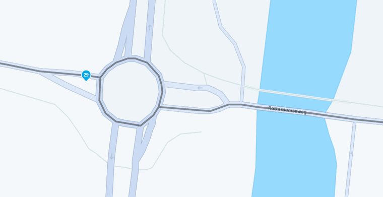

                            • Rob Verhoeffundefined Online
                              wrote last edited by Rob Verhoeff
                              #14
                              Ik heb niet het idee dat routepunten zichzelf verplaatsen! Hoe dan? De onderliggende kaart zal vanuit Here een wijziging hebben gehad. Deze rotonde (Julianasluis - Gouda) is daar zo'n voorbeeld van. De route waar dit screenshot in voorkomt is in de loop van de tijd aanzienlijk gewijzigd met zelfs gescheiden rijbanen (die nekkebrekers voor motorrijders). Heel onlogisch dat je hier ineens spookrijdt de rotonde op. Ik wijt het aan een update van de Here-kaart en niet aan een bug in MRA of de Routeplanner. Altijd je route dus nakijken voor je op pad gaat! Als ik punt 29 verplaats of verwijder is het opgelost. Voor de kijkers kom ik van rechts en ga ik naar links... de rotonde op gaat fout en af gaat goed.
                              🚙 Apple CarPlay in VW T-Roc

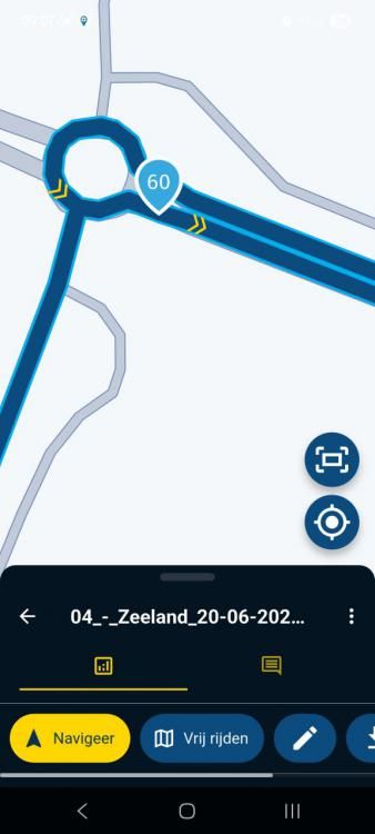

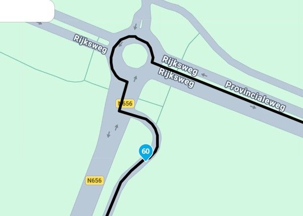

                                • Ruurt Visserundefined Online
                                  Ruurt Visser
                                  wrote last edited by Ruurt Visser
                                  #16
                                  De eerste is 'mijn originele'.
                                  De tweede is op de telefoon van iemand die de route van het forum heeft gedownload.
                                  En dat is nog maar één voorbeeld. In deze route waren er een stuk of 6 van dit soort versprongen route punten.
                                  Hopelijk is hiermee duidelijk wat ik bedoel.
