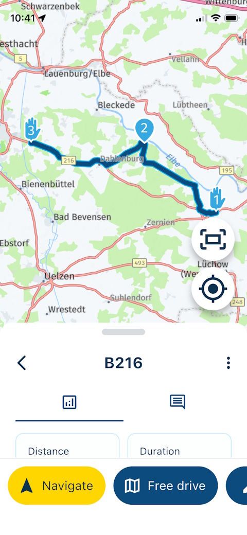

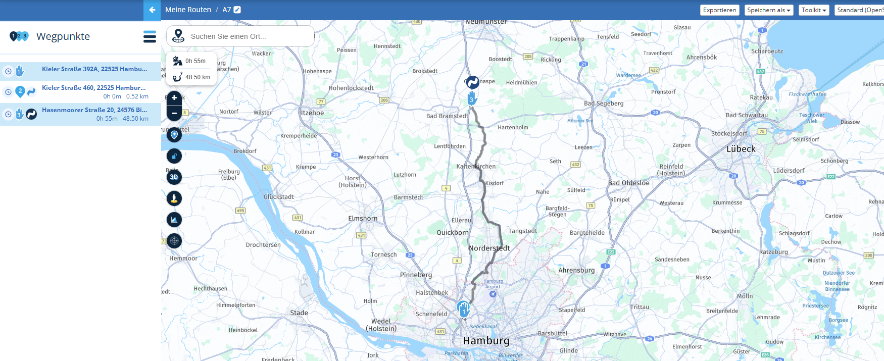

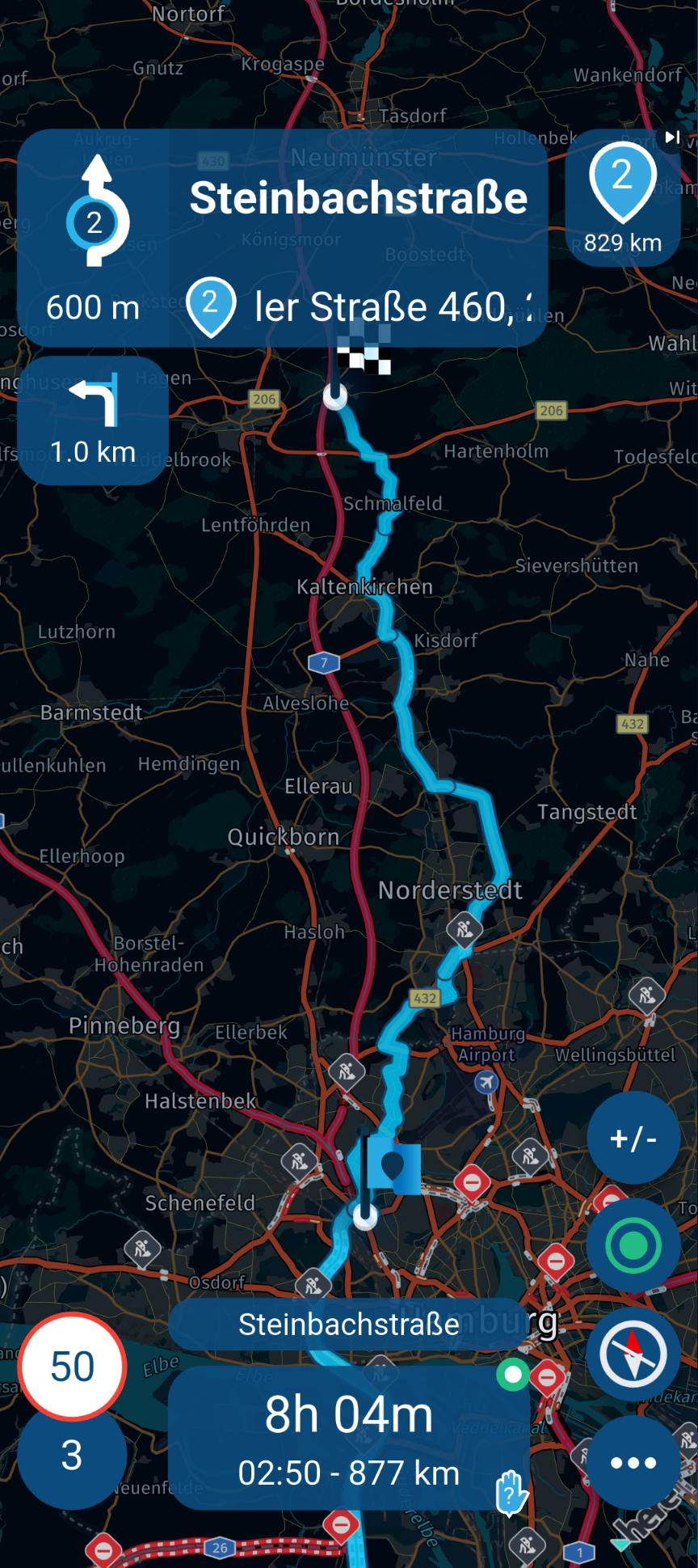

    Moin zusammen,
    ich probiere gerade wieder einmal ein bisschen mit OSM herum; dabei ist mir Folgendes aufgefallen: Ich plane eine Route mit OSM und lasse mir als Vergleich die Berechnung mit HERE anzeigen
    Wenn ich diese Route in MRA NN zur Navigation aufrufe ("Route as Track" ist aktiviert, habe ich mehrfach kontrolliert), wird allerdings nicht die mit OSM geplante Variante, sondern die HERE-Variante navigiert - das kann man gut daran erkennen, dass bei OSM nicht die B216 genutzt wird, bei HERE aber sehr wohl:

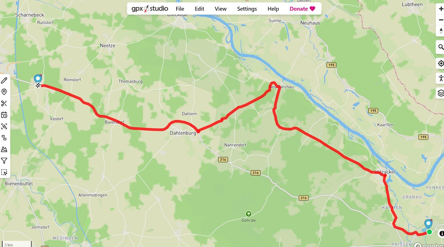

    Den selben Effekt habe ich, wenn die die Route als "gpx1.1 (track, POI)" exportiere und dann z.B. in gpx.studio öffne: offensichtlich wird die HERE-Version exportiert, nicht die OSM-Version:
    Hat jemand dafür eine Erklärung?
    Hier der Link zur geplanten Route:
    https://www.myrouteapp.com/en/social/route/12947658?mode=share

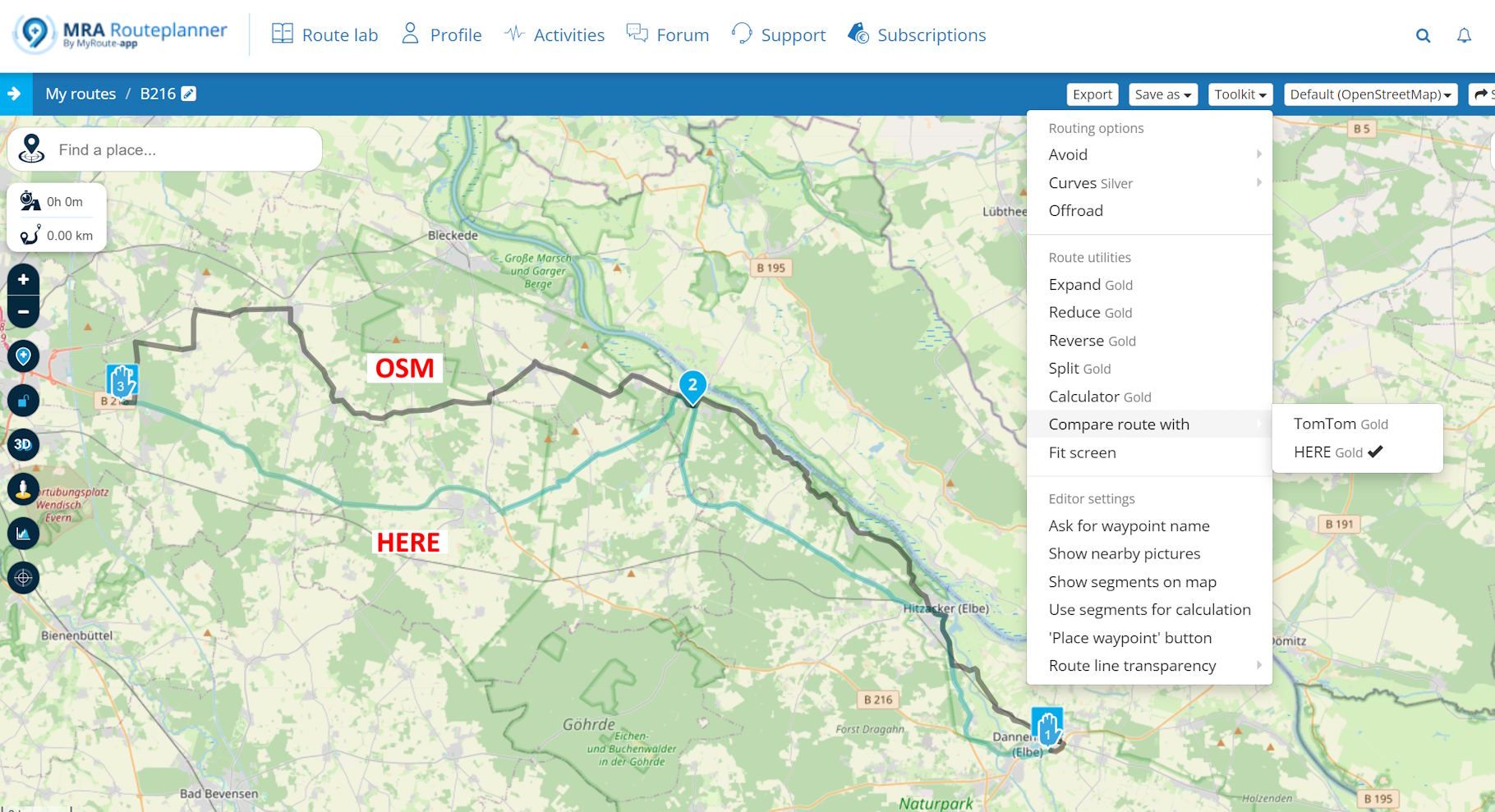

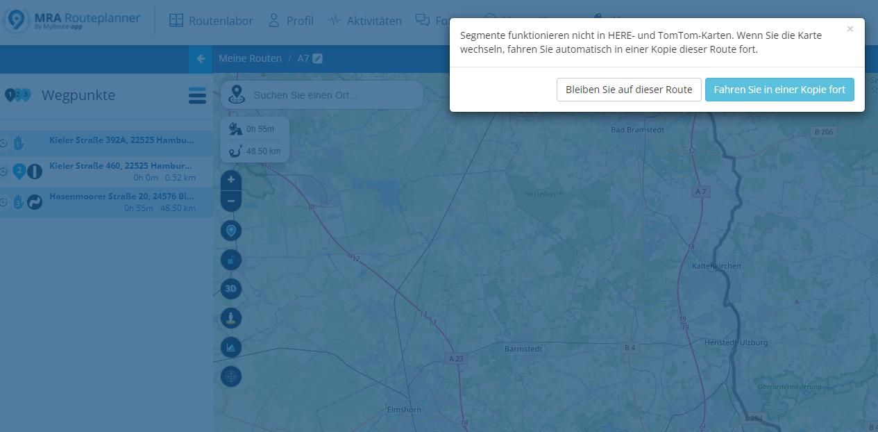

            Hi @Nick-Carthew,
            I used this feature a lot, and it always worked this way:
            • I create a route using OSM, which creates a (simplified) trackline that is stored along with the route
            • When opening for navigation "Route as track", MRA NN shows this trackline (white) and calculates an additional route with HERE (blue) on top of the original trackline
            • As long as the original trackline is calculable with HERE, white and blue have the same shape.
            Do you agree?
            However, in this example, I can't see a white line, and the blue line is the "native" HERE route, ignoring the original trackline calculated with OSM.
            And when I export ("save as gpx 1.1 track, POI") the OSM route from the web planner, the "native" HERE route is exported instead of the OSM version.
            So, what's going on here?

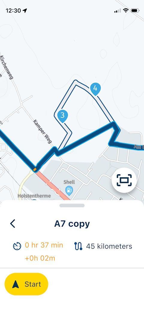

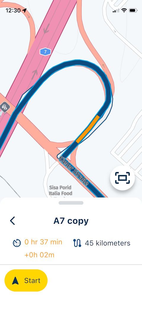

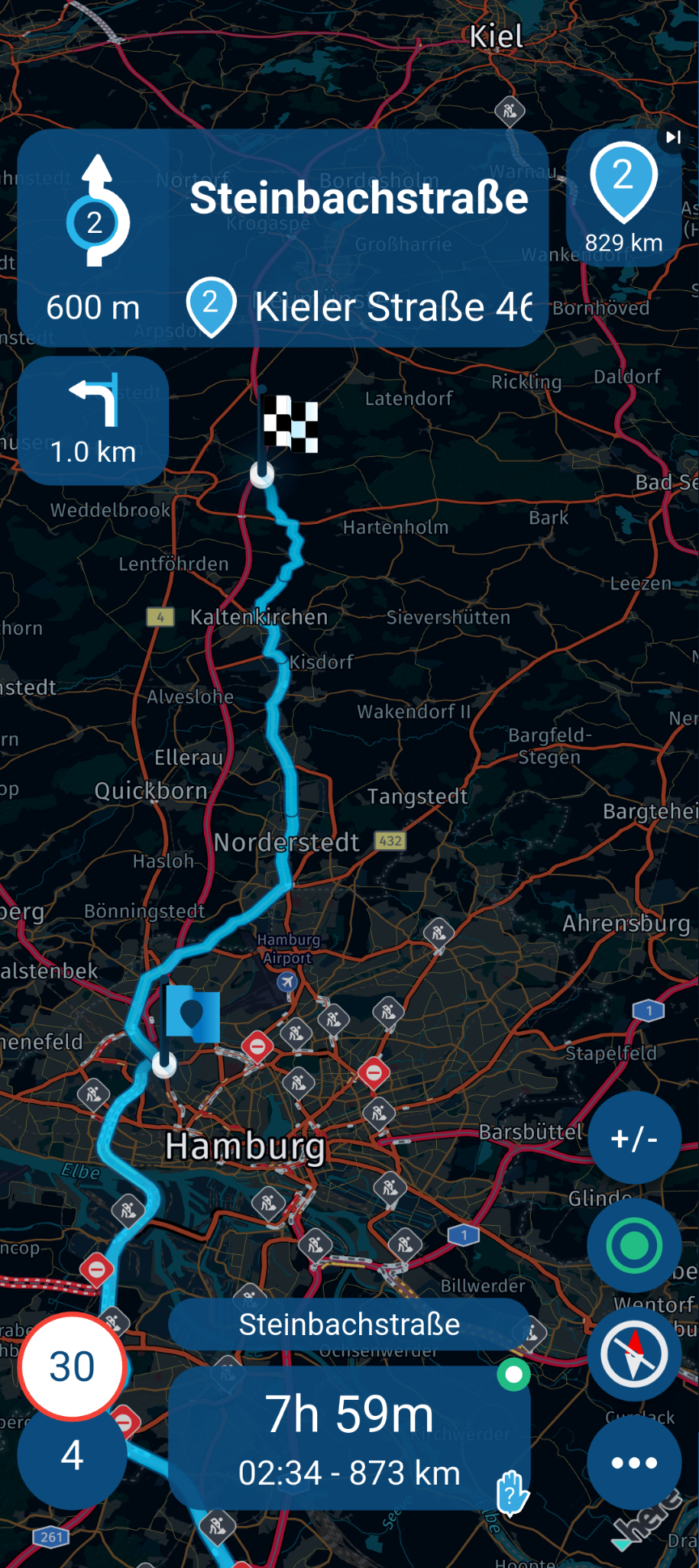

                        Ich habe heute noch einmal einen Test mit einer anderen Route durchgeführt – dasselbe Ergebnis.
                        https://www.myrouteapp.com/en/social/route/12968571?mode=share
                        Könnte bitte jemand ausprobieren, diese Route, so wie in OSM geplant, in MRA NN mit "Route as Track" zu navigieren (graue Linie)?
                        Ich bekomme das nicht hin,es wird immer die Strecke über die A7 gewählt; also offensichtlich die Route, die mit HERE berechnet wird. Das ist auch das Ergebnis, wenn ich meine mit OSM geplante Route als (gpx 1.1 track, POI) exportiere (blaue Linie).
                        Danke für eure Hilfe.

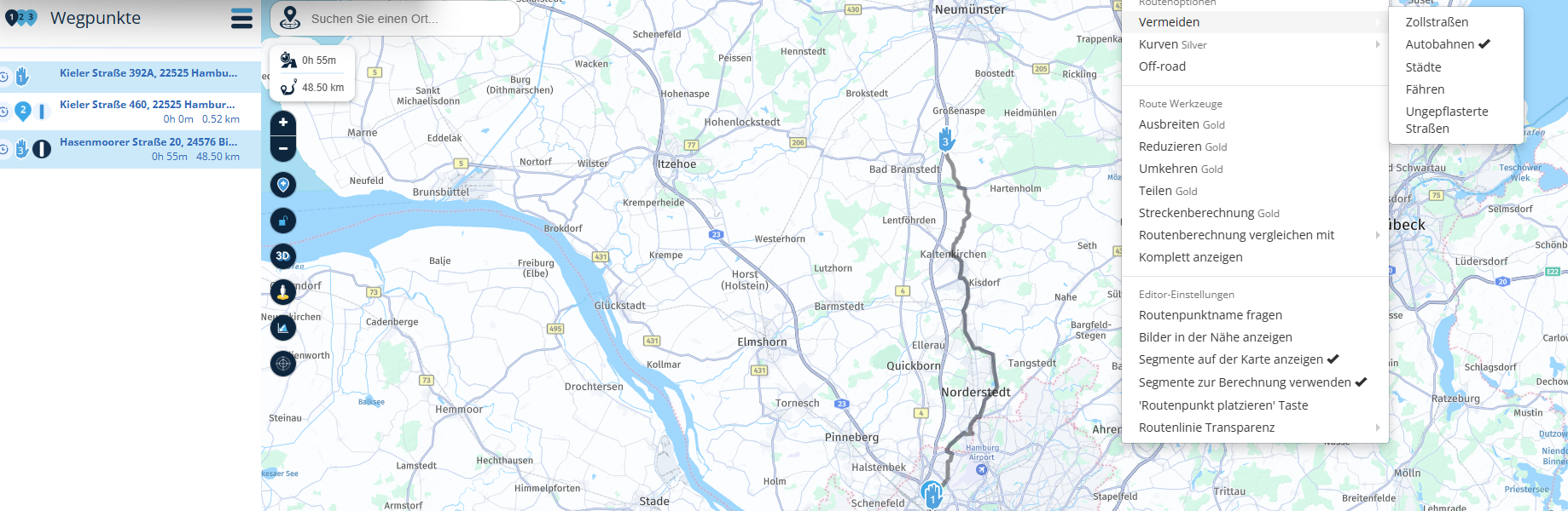

                          @Martin-Wilcke Wenn ich im Routenlabor vermeiden AB auswähle , dann kann ich Deine gewünschte Strecke teilweise als Track navigieren.Screenshot_20260320-183532.png Screenshot 2026-03-20 183443.png

                            @Martin-Wilcke Bei diesem Beispiel habe ich "keine" Vermeidung der AB eingestellt, jedoch die Kurvigkeit der Segmente geändert.Navigation Kurvigkeit geändert Screenshot_20260320-184738.png Kurvigkeit geändert_Screenshot 2026-03-20 184814.png

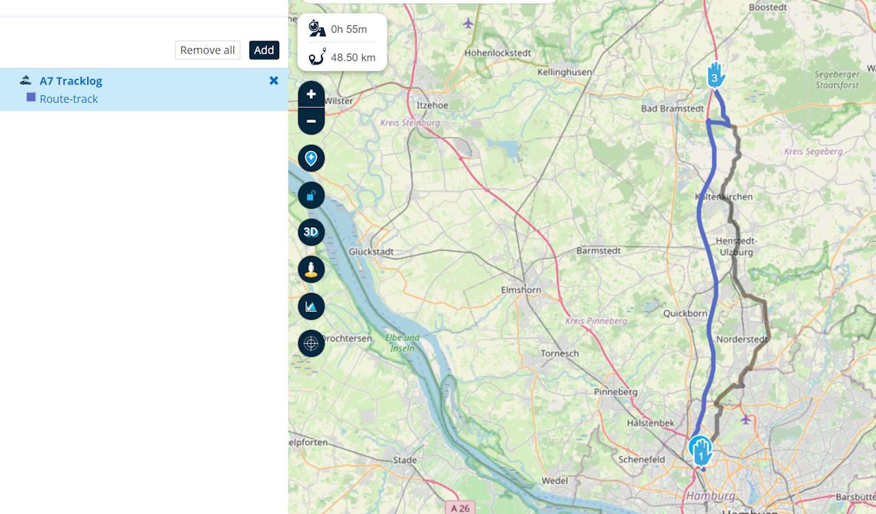

                              @Peter-Zehentreiter
                              Ja, das geht. Aber das ist nicht der Punkt.
                              Bis vor Kurzem konnte ich eine mit OSM geplante Routen mittels “Routes as tracks” exakt so navigieren. Das scheint nicht mehr zu funktionieren.
                              Und es war auch ganz sicher möglich, eine mit OSM geplante Route genau so als Track zu exportieren. Das geht auch nicht mehr.
                              Wird OSM gerade sukzessive in MRA abgeschaltet?

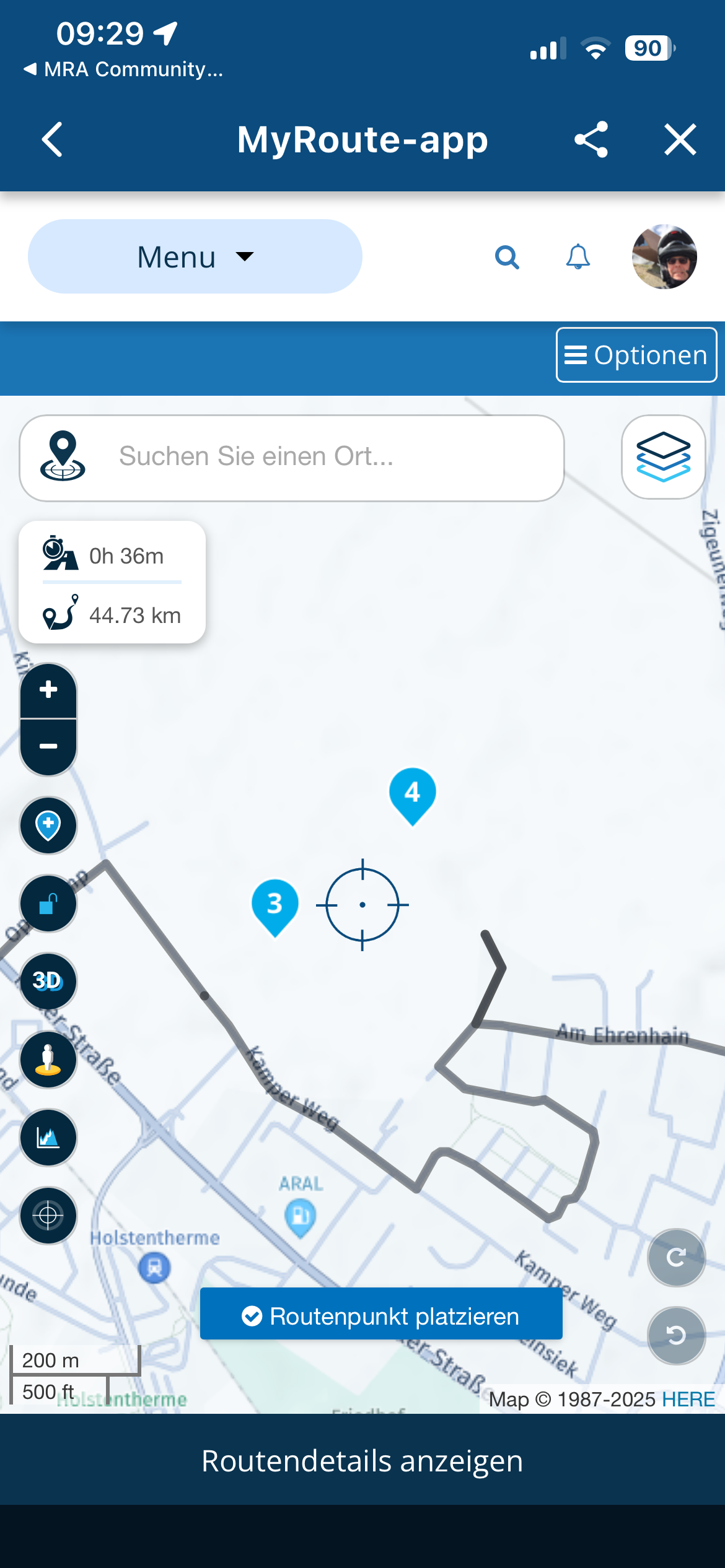

                                @Martin-Wilcke said in "Route as Track" wird nicht wie geplant navigiert:
                                Kann ich leider nicht beatworten........
                                  Ich kann dein Problem noch nicht so ganz nachvollziehen.
                                  Wenn ich deine Route nehme und das letzte Segment (was ja nur in OSM geht) kurvig gestalte und diese dann auf HERE-Karte umstelle, wird diese mit WP gefüllt und entspricht in etwa deiner Planung. So kann ich die dann auch in der Navigation Next abfahren.
                                  • martin-phogel.de
                                    martin-phogel.de
                                    martin-phogel.de
                                    Ja, alles richtig. Mann kann durch verschiedene Maßnahmen, insbesondere das Setzen von zusätzlichen SPs, die Route so bearbeiten, dass der mit HERE gerechnete Verlauf dem mit OSM gerechneten entspricht.
                                    Aber das alles ist nicht notwendig. Wenn man „Routes as Track“ bei der Navigation verwendet, kann man einfach eine Tour mit OSM planen und die dann genau so navigieren. Das ist ja das geniale an diesem Feature, dass man bei der Planung nicht auf HERE Rücksicht nehmen muss!
                                    Genau das geht jetzt nicht mehr. Und ich kann die mit OSM geplante Route auch nicht als Track exportieren, um diesen dann z.B. mit DMD zu navigieren.
                                    Es sieht so aus, als ob der mit OSM gerechnete Verlauf auf dem Bildschirm angezeigt, aber nicht in der Datenbank gespeichert wird. Also entweder ein Bug - oder das Feature ist abgeschaltet.

                                      Ich habe noch ein bisschen weitergeforscht.
                                      In dem Beispiel mit der A7 hatte ich OSM verwendet und "Curves = Average" eingestellt; dadurch wurde die Autobahn automatisch vermieden - aber diese Route wird, wie geschrieben, bei der Navigation nicht verwendet, sondern der Weg über die Autobahn.
                                      Wenn ich aber "Avoid = Motorway" hinzufüge, klappt es: Die Route wird dann exakt so navigiert. Sehr seltsam.
                                      Genauso seltsam ist, dass auch bei "Avoid = Toll Roads" ( ohne "Avoid = Motorway") der Weg nicht über die Autobahn genommen wird, obwohl die A7 keine "Toll Road" ist. Ich glaube, den Fehler hatten wir schon mal beschrieben.
                                      Noch seltsamer ist, dass sowohl bei "Avoid = Motorway" als auch bei "Avoid = Toll Roads" die Autobahn vermieden wird, aber ein unterschiedlicher Streckenverlauf berechnet wird.
                                      Ganz ehrlich: Die OSM-Implementierung im MRA Web-Planer ist nicht zu gebrauchen, und HERE ist für die Planung schöner Motorradstrecken überhaupt nicht geeignet.
                                      Das ist schon ziemlich frustrierend. Ich werde meine Touren baw. mit anderen Apps planen - hoffen wir mal, dass der neue MRA Webplaner die ganze Wartezeit wirklich wert ist.
