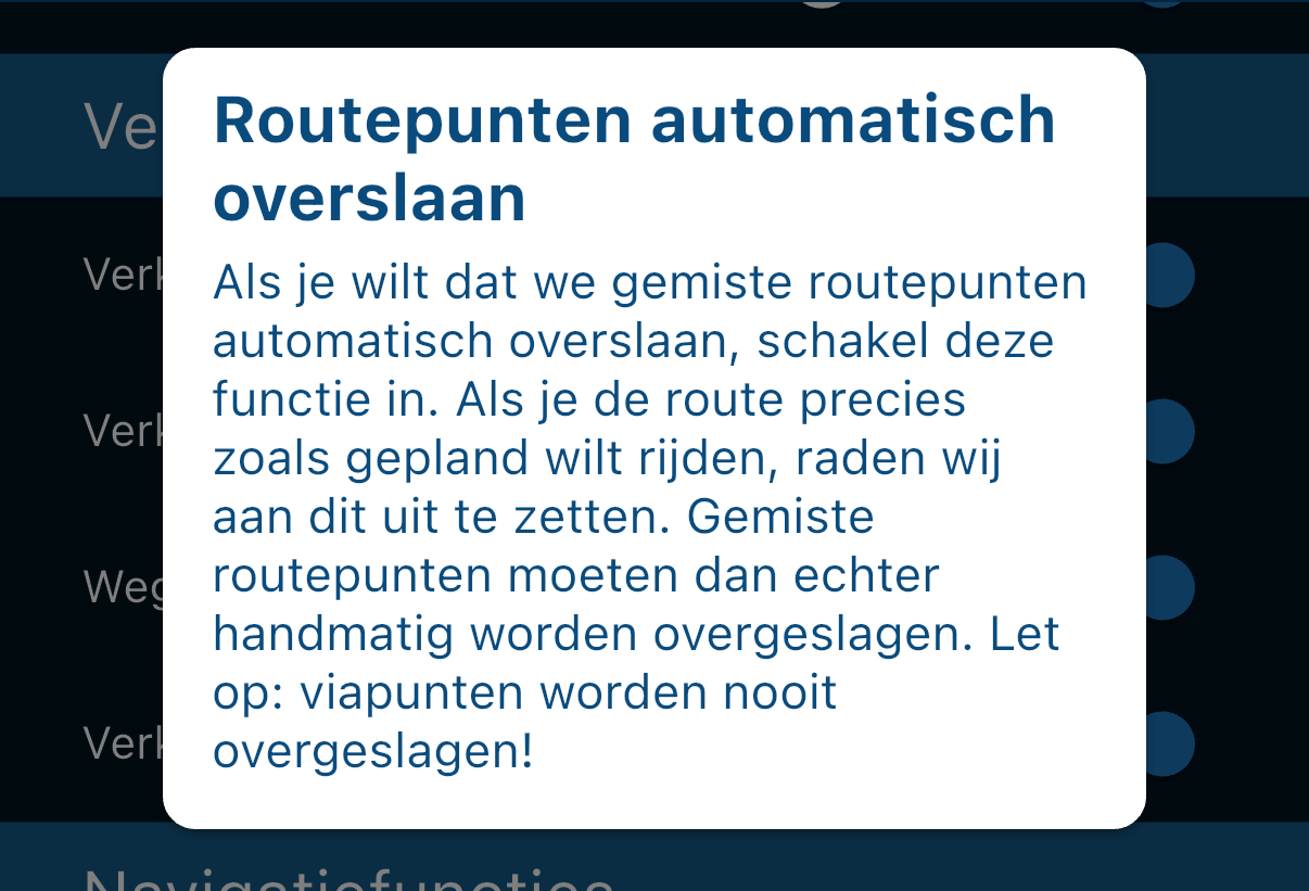

      Aanvulling: ik heb zowel Automatisch herberekenen als Routepunten automatisch overslaan op Aan.

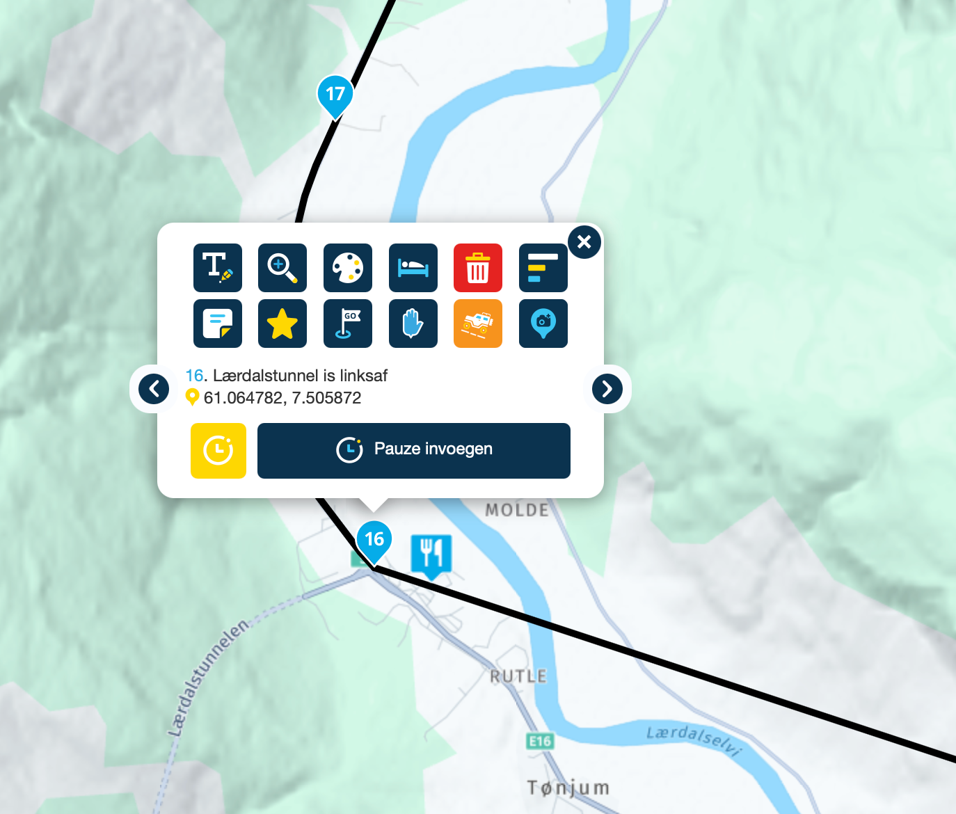

            Dit is de route: https://www.myrouteapp.com/nl/social/route/12824984?mode=share. Bijvoorbeeld het eerste stuk - op de A9 tussen Amstelveen en afrit A2 - is verlegd t.o.v het oude asfalt. Daar probeert hij me steeds weer terug te sturen naar 2, 3 en 4.
            Dus eigenlijk is het verschil tussen vormingspunten en viapunten vooral optisch (druppel vs. handje), en gedragen ze zich bij navigeren precies hetzelfde?
            Overslaan doe ik nu handmatig, het automatisch overslaan is mij nog niet gelukt. Zou het niet veel handiger zijn als vormingspunten optioneel zouden zijn en viapunten verplicht?
            Wat doen automatisch herberekenen en Routepunten automatisch overslaan in deze context?

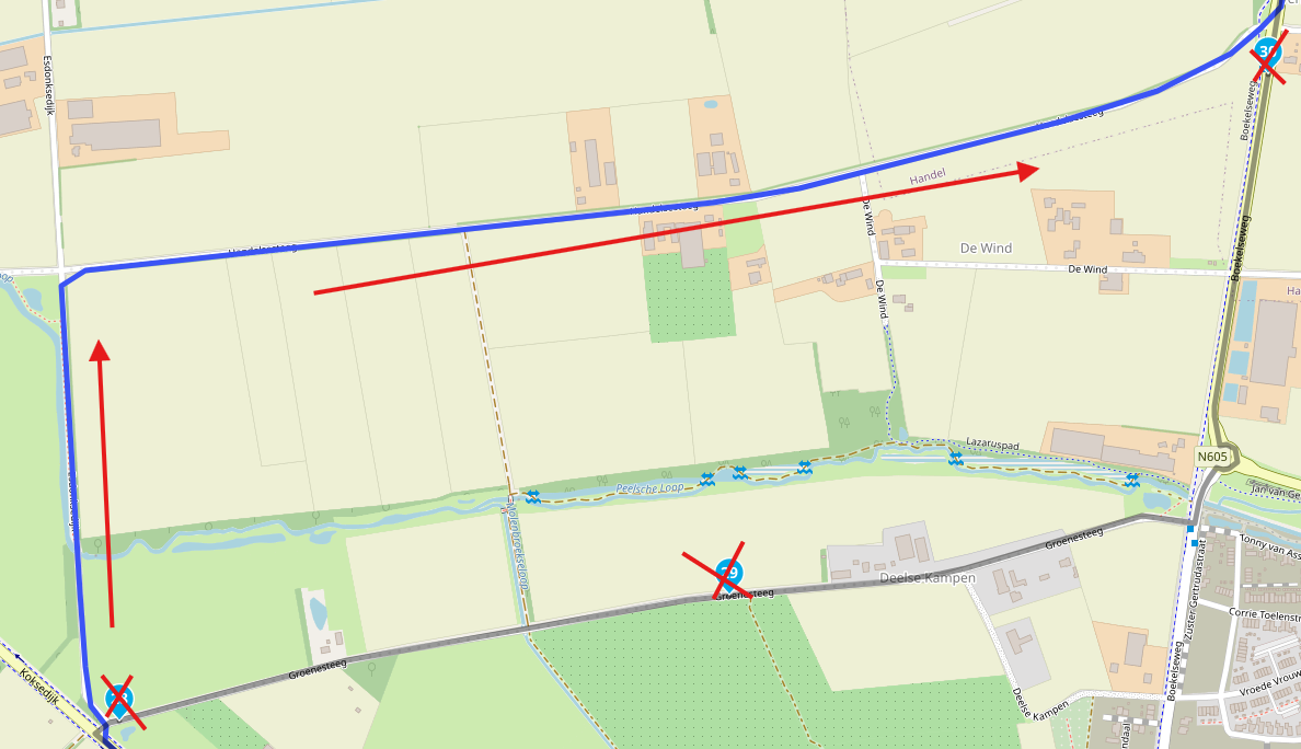

              Ik heb vandaag hetzelfde gemerkt, en mijn routes worden zorgvuldig gepland...
              Ik mocht een stuk weg niet in waar 3 vormingspunten op stonden. De app bleef me terugsturen naar het gemiste punt. Toen ik weer op de route zat, heb ik ze handmatig overgeslagen. De blauwe lijn(Tracklog) is wat ik daadwerkelijk gereden heb, de 3 vormingspunten met het kruis erdoor heb ik handmatig moeten verwijderen.

                  Zou Routepunten automatisch overslaan niet moeten doen wat we hier vragen? Zodra je een vormingspunten voorbij bent zou hij niet terug moeten navigeren, en bij een via punt wel.

                    @PentAr Niet als je per ongeluk een punt overslaat. Dan wil je toch wel terug? De optie van @Con-Hennekens is de betere om je route te maken 😉

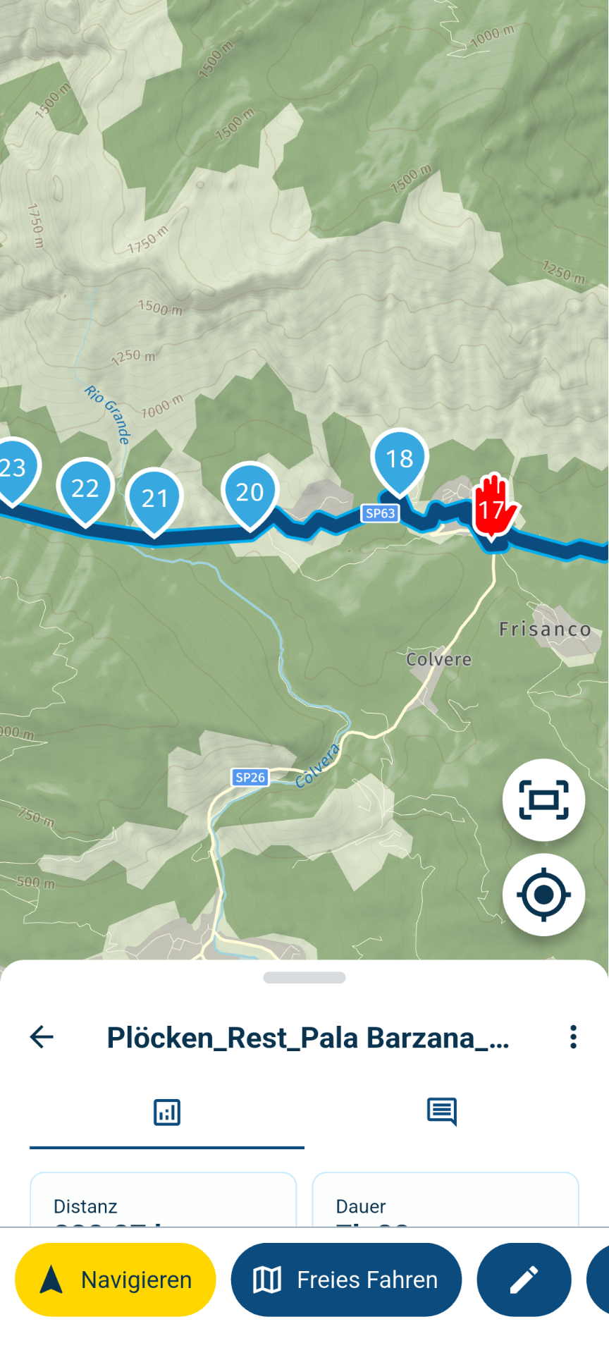

                            In de instructies van de app staat bij Vrij rijden het volgende: Klik hier om deze route zonder instructies te kunnen rijden. Dat zou toch precies moeten doen wat ik wil? De route blijft zichtbaar alleen mag ik ervan afwijken als ik wil.
                            Een route moet voor mij een geheugensteuntje zijn waar ik flexibel mee om kan gaan. Geen vaststaand feit waarvan ik niet af mag wijken.
                            Ik zie een paar opties:
                            • ik ga in dit geval een track gebruiken, dan zijn er verder geen aanwijzingen.
                            • automatische herberekeningen uitzetten?
                            • of (denkwijze aanpassen) ik moet elke keer op die knop drukken om een routepunt over te slaan. Alleen is dat de minst ideale optie. Ik zal eens testen of dat met het wonderwheel kan.

                              @Hans-van-de-Ven-MR.MRA in jouw casus zou MRA in mijn optiek als je dan voorbij die 3 vormingspunten bent die 3 punten automatisch moeten overslaan. Laat ik zeggen dat het tot nu toe zo werkte. Ben benieuwd wat onze Devs hiervan vinden. Die heb jij ongetwijfeld ingeseind
