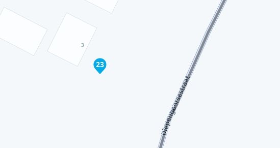

      Zo te zien gebruik jij de HERE kaart? Als ik een route maak/bewerk, dan kan ik tot op 10 meter inzoomen en dat is vaak al ver zat om de routepunten op de weg te zetten.
      Wat jij doet (routepunten plaatsen bij zoom niveau van 1 km) lijkt net op darten. Je gooit het pijltje en je hoopt dat ie de bulls eye raakt!
      Ook inzoomen tot 200 meter is net als darten. Je zal met dergelijke zoom niveau's nooit een routepunt exact op een weg plaatsen.
      Denk dat dit jouw probleem.
      Je moet gewoon zover mogelijk inzoomen en met jouw muispijl op de zwarte lijn gaan staat. Dan krijg je een zwart/wit rondje te zien met een zwart plus teken. Die klik je aan en daarmee plaats je een routepunt zowat exact op de route en ben je niet aan het darten.

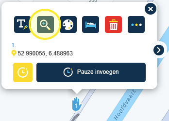

          @white-mouse Wat ik vaak doe is als ik de route voor zover mogelijk klaar heb om dan als laatst de routepunten na te lopen.
          Open routepunt 1 en klik op zoom icoontje, want dan zoom je helemaal in.
          Dan verplaats je indien nodig het routepunt. Als je het routepunt hebt verplaatst klik je nogmaal op het route punt en kun je met de pijltoets naar rechts op je toetsenbord naar het volgende route punt en zo verder. Pijltoets links gaat natuurlijk een punt terug.
          Het is een paar minuten werk dan (mits je niet heel veel routepunten hebt natuurlijk) en je hebt geen last van slecht geplaatst routepunten 🙂
          Ik ben het verder met je eens dat het een fijne optie zou zijn als je dit enigsins automatisch zou kunnen doen. Probleem blijft dan wel, hoe kiest de planner de goede weg, helemaal als wegen vlak bij elkaar liggen.

            @Nomko-Nomden
            Bedankt voor je reactie, maar ik del jouw mening niet. Het is bij mij ook geen probleem. Maar ik maak mijn routes vaak op de kaart met en schaal van 1 km zodat ik een overzicht heb hoe de route loopt. Vervolgens zoom ik in naar de 10 meter en klik ik in het linker venster gewoon elk routepunt aan en zet het op de weg. En dat is nu zo bewerkelijk. Zeker als je een route hebt met bijvoorbeeld 50 punten, Vandaar mijn verzoek!
