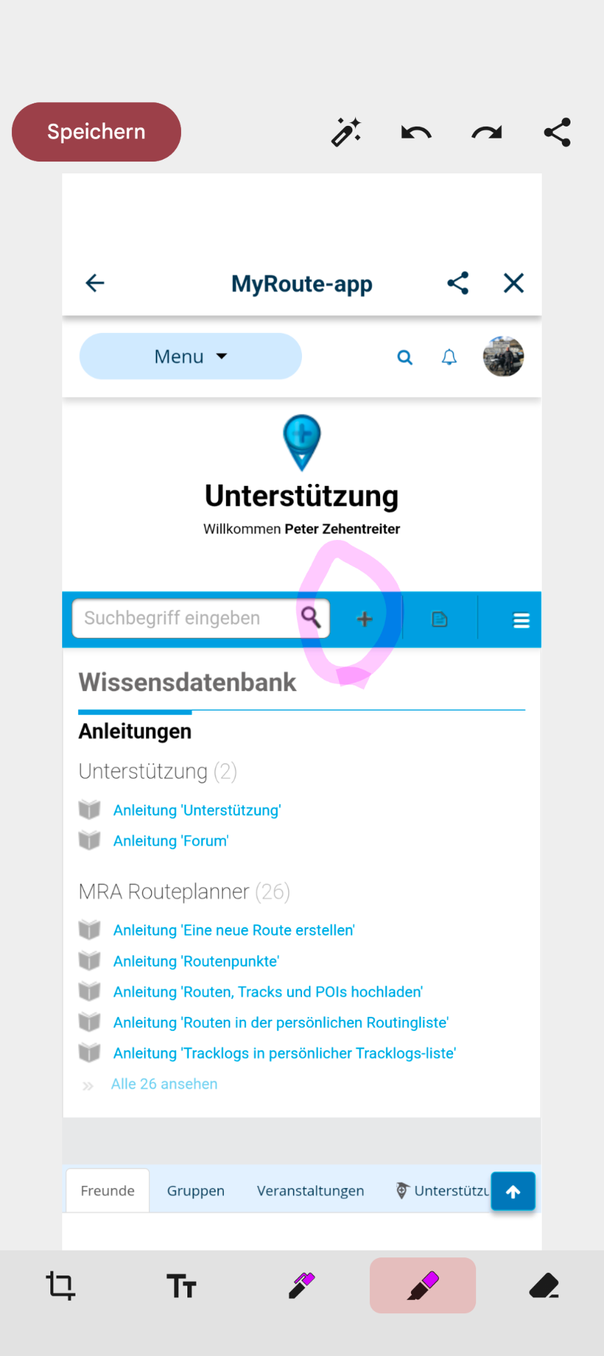

      @Günter-Schwarz Kannst bitte ein Logfile erstellen.....
      App öffnen, dann auf Dein Profil klicken, dann ganz nach unten scrollen und lange auf die Versionsnummer der App drücken.
      Daraufhin wird ein Logfile erstellt.
      Dann bitte auf die Supportseite gehen, dort ein Ticket erstellen mit Hinweis auf die Fehler und dort dann dieses Logfile als Anhang beifügen.
      https://www.myrouteapp.com/support
      Das würde dem Entwickler Team helfen den Fehler zu lokalisieren und zu beheben.
      Besten Dank vorab für Deine Unterstützung

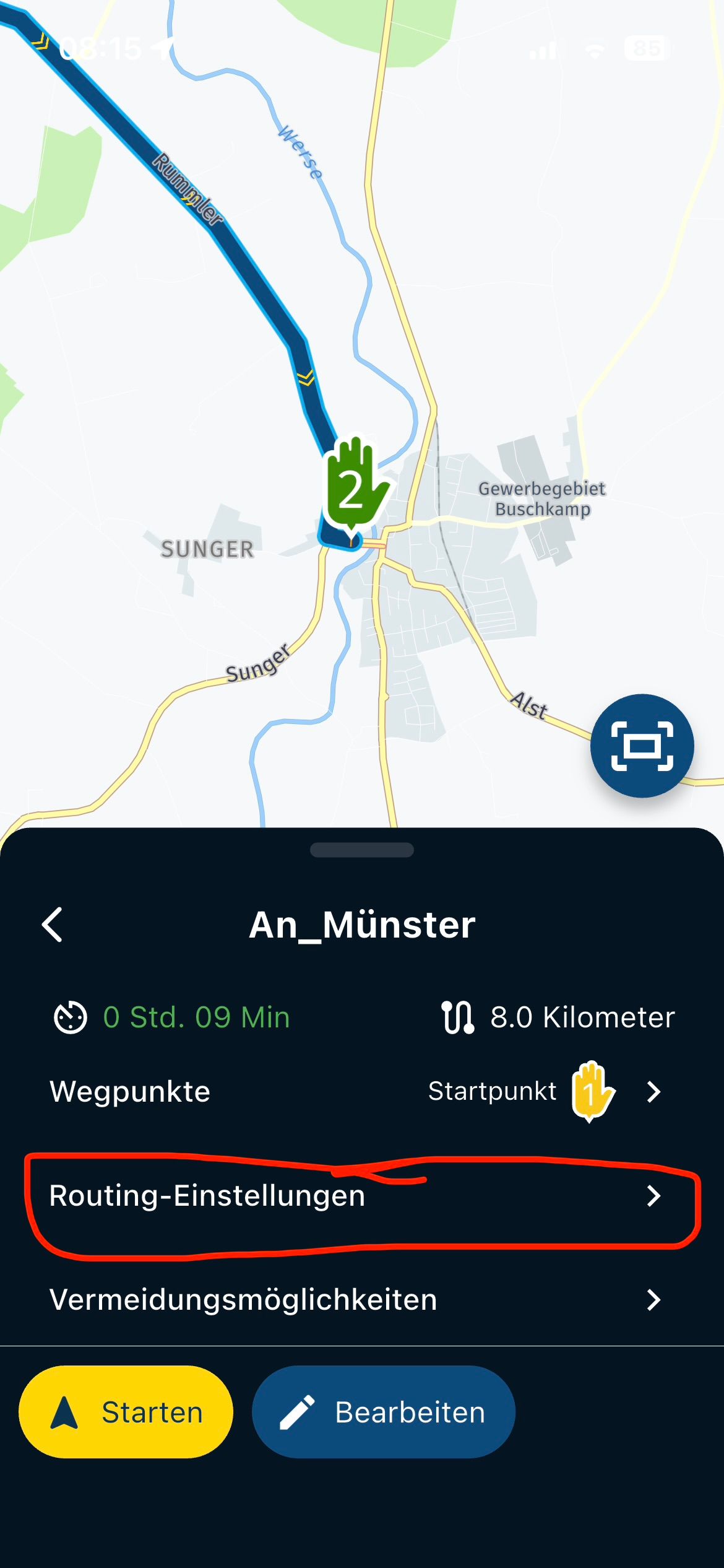

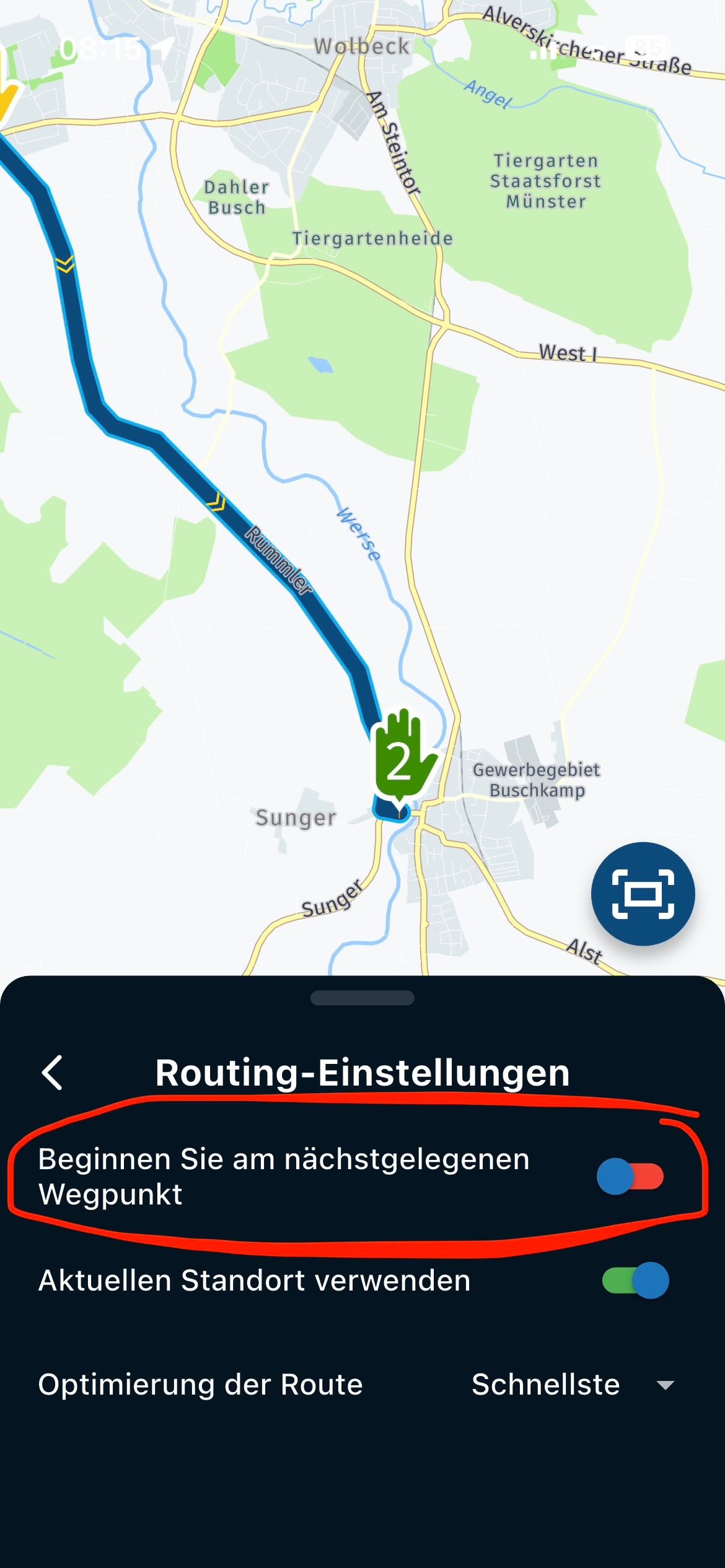

        Hey,
        du kannst in den Einstellungen den Startpunkt einer Route einstellen, gerade wenn man unterwegs neu starten muss ist das sinnvoll.
        Nachdem du auf navigieren gedrückt hast dann s. Bilder beachten , das einstellen bevor du auf Start drückst.
