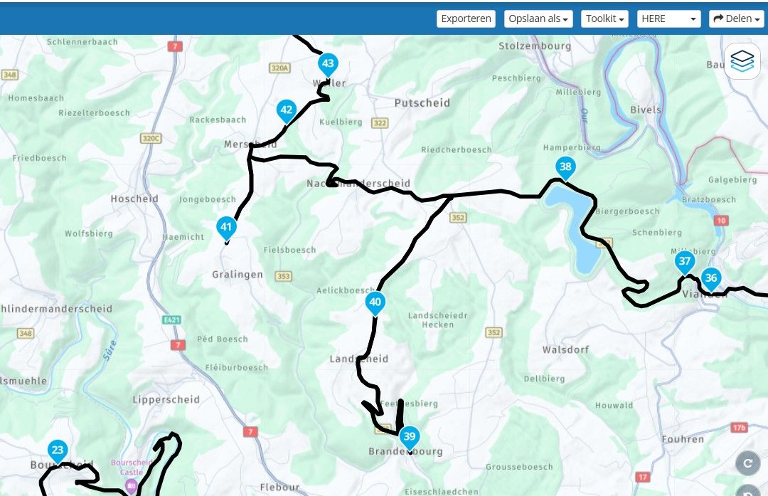

    ![alt textSchermafbeelding 2026-06-22 162404.png ](image url)
    Afgelopen weekend een route gereden in Luxemburg die ik enkele dagen voordien via de website gemaakt heb.
    Tijdens het rijden leek stukje tussen punt 46 en 47 leek er uit geknipt. Hierdoor stuurde MRA mij van punt 45 naar 46 om daar een u-turn te maken en dan via de weg 10 en punt 48 weer naar punt 47 te gaan en daar ook weer een u-turn te maken en dan terug te keren naar de normale route.
    Wat is hiervan de oorzaak?

          Ik heb naar je route gekeken. Je schrijft dat je de route vergeleken hebt met Here en TomTom. Heel goed. Als ik jouw route open staat de KAART nog op de TomTom kaart en heb je de Here layer aangezet.
          Ik neem aan dat je met de navigation next app hebt genavigeerd.
          Heel veel van je routepunten staan niet OP de Here lijn. Logisch want je hebt de kaart op TomTom staan. Zolang je met NN navigeert geen probleem want ze staan ruim binnen de marge van MRA.
          Ik heb zowel de verkeerslaag als de seizoenafsluitingen bekeken. Conclusie daar ligt het niet aan en hij had het gewoon moeten doen. Oorzaak in ieder geval niet je route. Verder terug zat er wel een onlogisch puntje in maar misschien was dat een geplande stop.
          Ik zou voor de zekerheid wel je kaart op here zetten. Waarschijnlijk heb je bij het starten een melding gekregen dat de route met een andere kaart was gemaakt. Dan gaat MRA in ieder geval een herberekening doen. Misschien dat dat de oorzaak is geweest

            Dag Marinus,
            Dankjewel voor de verduidelijking.
            De reden waarom ik alles op Tomtom kaart getekend heb is dat mijn maat met de BMW Connected Ride-app rijdt. Die werkt met Tomtom, dus wou ik zeker zijn dat hij zo goed mogelijk dezelfde aanwijzing zou krijgen als ik. Z'n gsm bleef in z'n vestzak zitten, dus gebruikt hij enkel de pijl op z'n dashboard.
            Ik heb met jou info de route nog eens bekeken, en nu blijkt dat het probleem waarschijnlijk bij punten 39 en 40 zit. Als ik daar switch van Tomtom naar Here dan krijg ik helemaal de situatie zoals ik ze op m'n scherm zag tijdens het rijden.
            Ik heb dus zelf een foutje gemaakt in de compatibiliteit tss Here en Tomtom.
            Dan rest enkel nog de vraag waarom mijn Navigation Next deze "Here-route" gekozen heeft en niet de "Tomtom-route". Bij het starten van de route dacht ik toch gezien te hebben dat hij de Tomtom-kaart laadde.
            En die rare "zijstap" naar punt 41 had jij waarschijnlijk ook al gezien, dat is dus ook een foutje dat ik over het hoofd gezien had.
