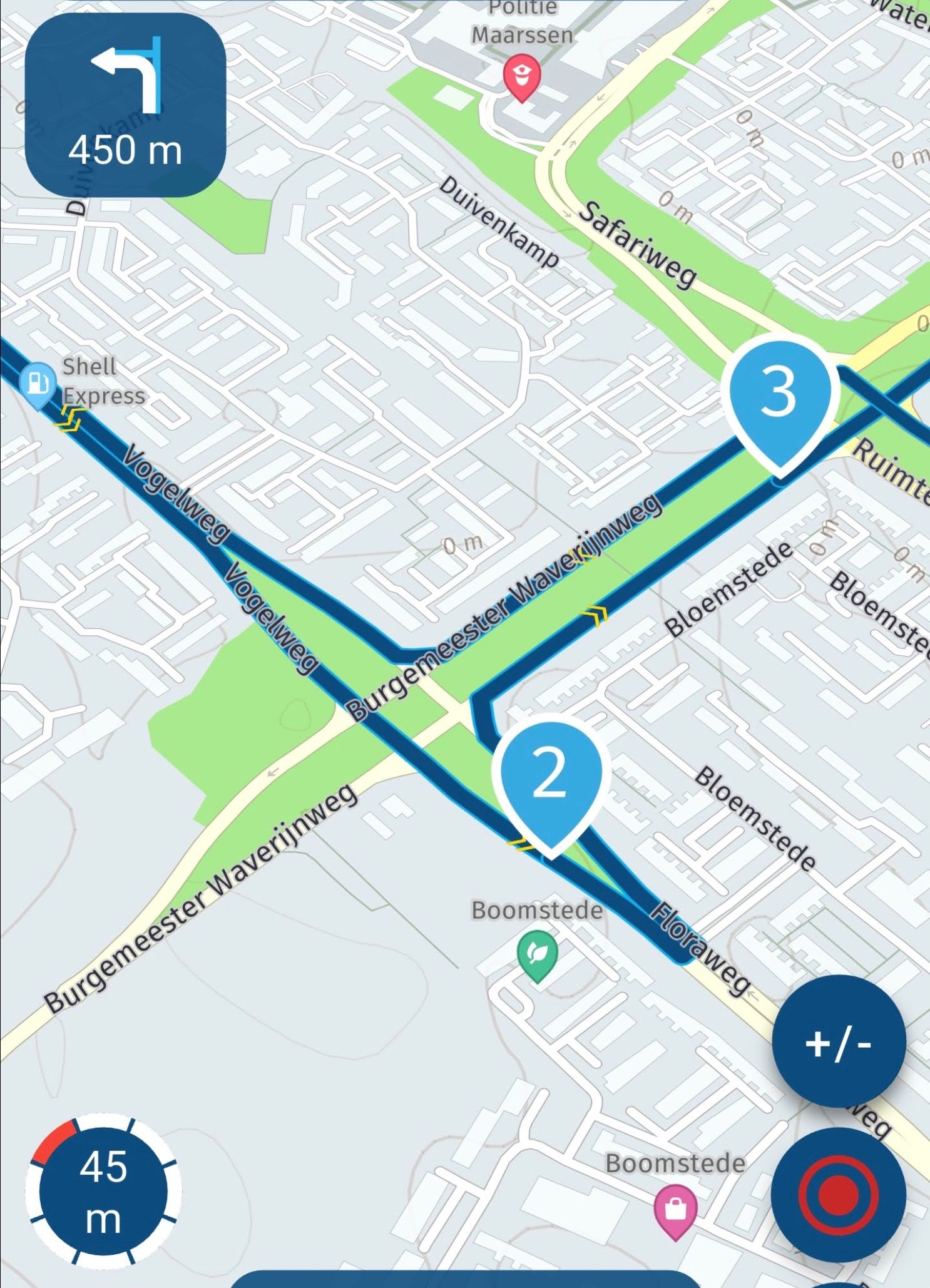

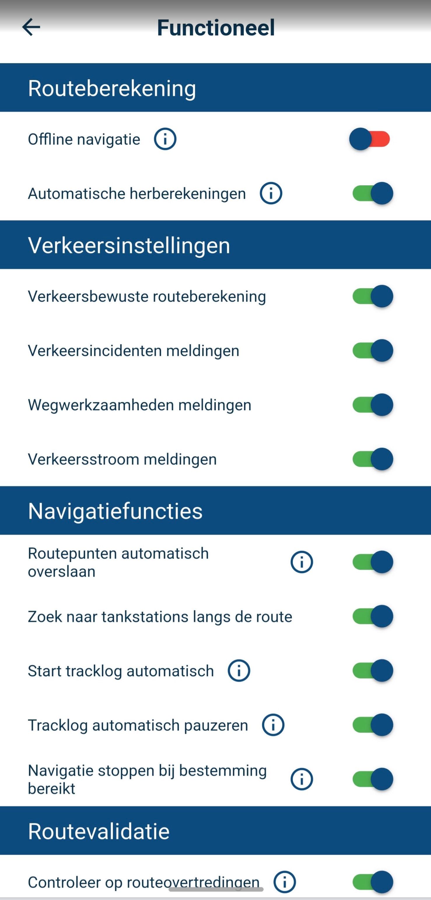

              Hier een voorbeeld van de situatie en de instellingen die ik heb gebruikt.
              Als ik naar punt 3 rijd en punt 2 oversla, blijf ik teruggestuurd worden naar punt 2. Het was me niet eerder opgevallen daarom denk ik dat dit met de laatste update te maken heeft. Ik heb de laatste beta versie, een vriend van mij die dit ook heeft, heeft de gewone versie.
              Iemand een idee?
              BMW R1300 GS, BMW Connect Ride Next navigator; Quad Lock with Samsung Galaxy Ultra, iPad Pro (iPadOS 18.0 bèta version) MacBook Pro (MacOS Sequoia 15.2 bèta version), iMac (MacOS Monterey 12.7.6)

                CD130undefined Offline
                CD130
                wrote on last edited by CD130
                @Dikke-Wim check even de link uit Rob z'n eerdere bericht en lees daar even de berichten van Corjan. Dan weet je alles 🙂
                Ideaal is dit inderdaad niet..., maar hiermee weet je wel de reden 😉

                  @cd130 Bedankt voor jouw bericht. Ik had de link van ROB gemist. Het is nu duidelijk(er), en zoals je zegt "ideaal is het niet"
