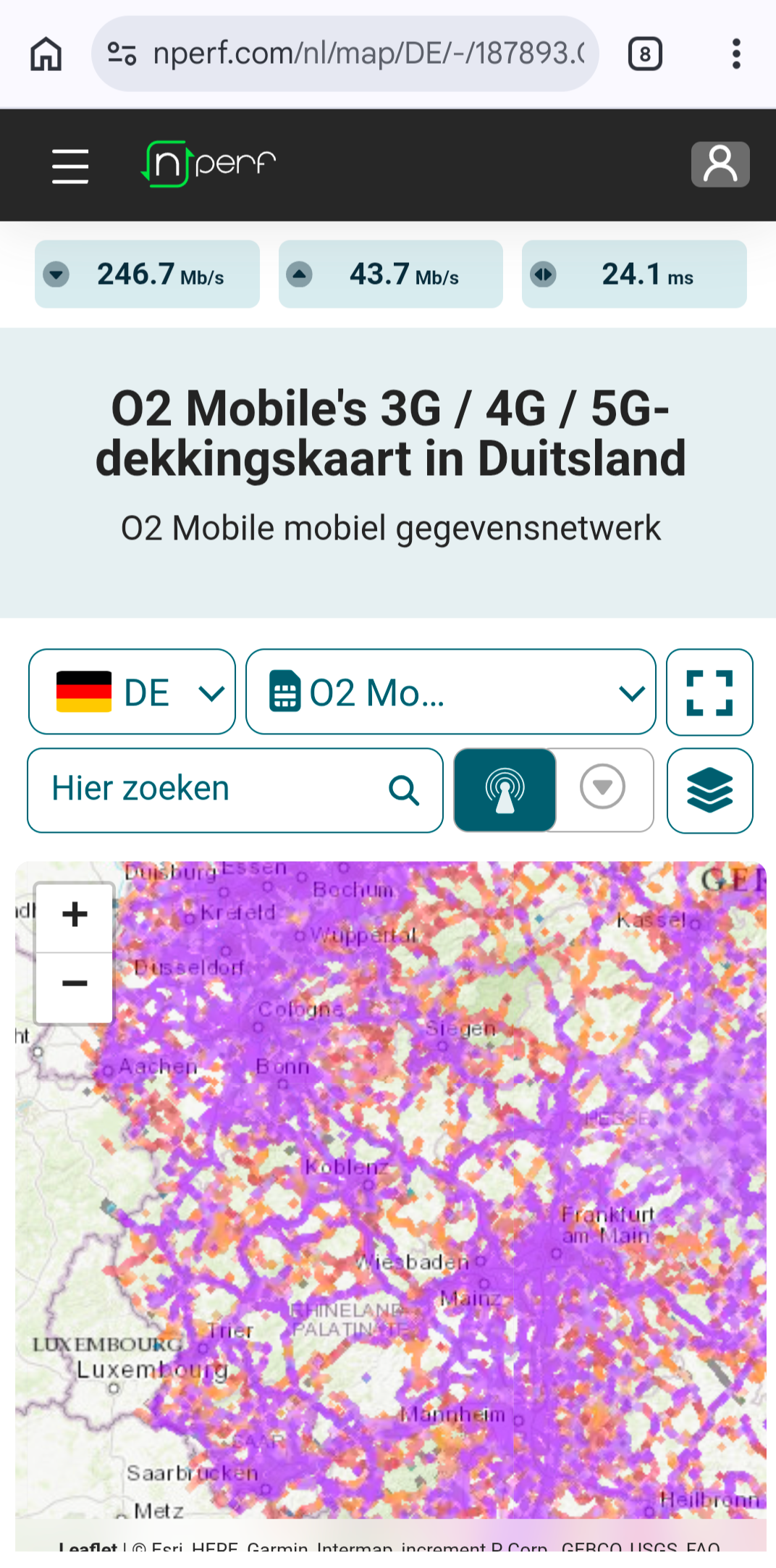

                  @Nomko-Nomden volgens mij is het algemeen bekend dat je in Duitsland veel slechtere telefoonverbindingen inclusief internet verbindingen. Er zijn zelfs hele gebieden waar ze nog 2G verbinding hebben. Dat hebben wij 3jaar geleden al uitgezet. 5G kom je maar zelden tegen.
                  Dus OFFLINE navigeren en sindsdien GEEN problemen meer

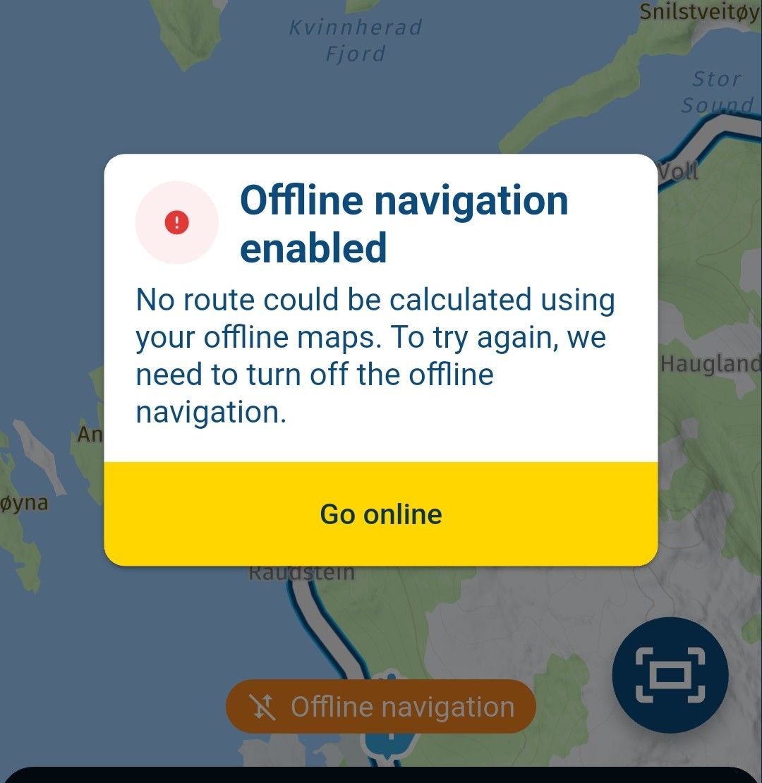

                          Als test heb ik net mijn telefoon op vliegtuig stand gezet en MRA op offline navigeren
                          Ik kan uit mijn eigen bibliotheek gewoon routes kiezen en starten met navigeren zonder foutmeldingen. Mijn offline kaarten zijn niet bijgewerkt.
                          Er moet bij jou dus wat anders aan de hand zijn

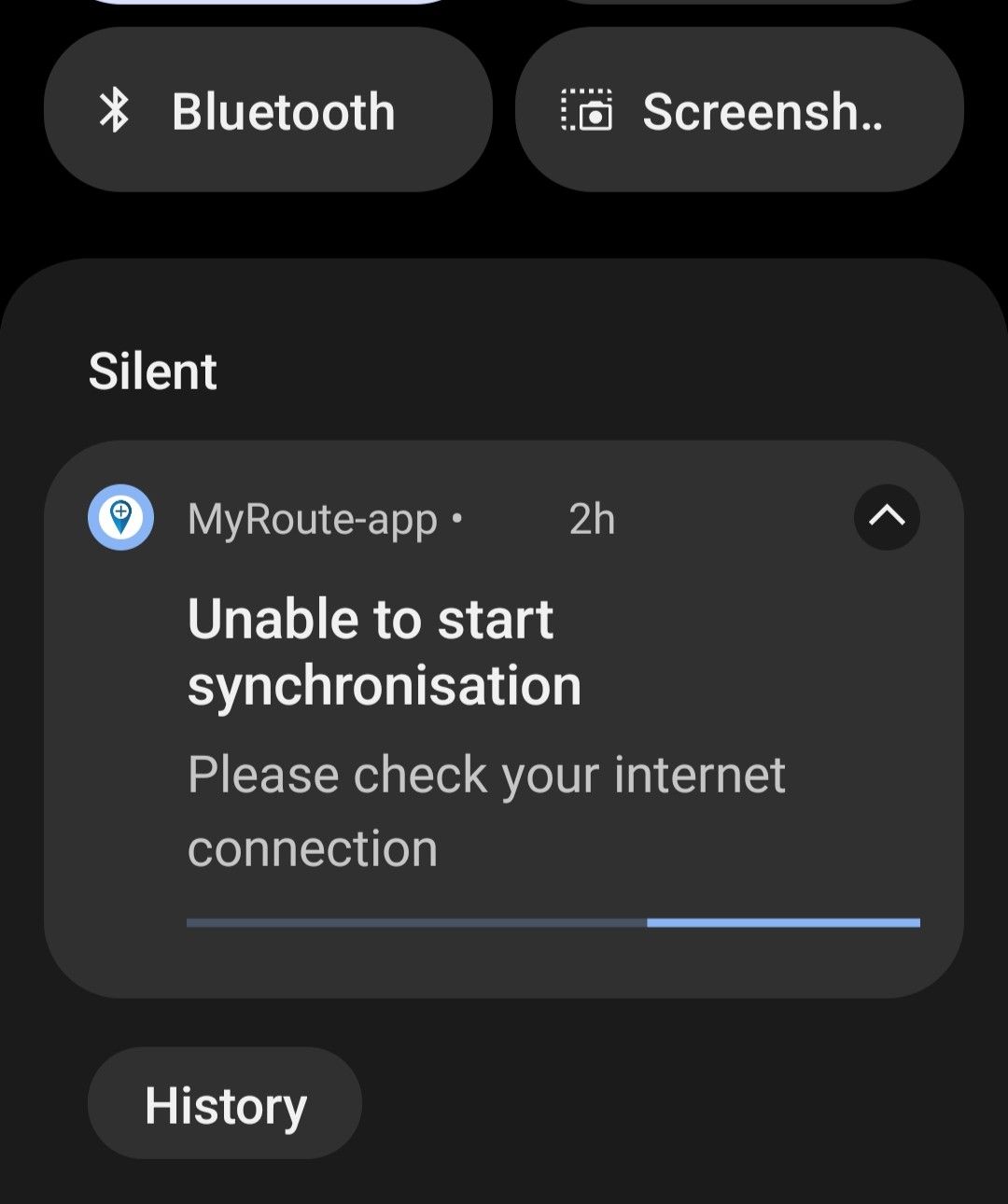

                                @Con-Hennekens In de route editor kun je kiezen om offline maps te gebruiken. Wat de Navigate dan vervolgens doet weet ik natuurlijk niet. Ik zie closures in offline maps die kennelijk niet daar zijn, dus wordt het wat onduidelijk.
                                Ook heb ik dit gezien. Deze melding gaat ook niet weg, zelfs als de synchronizatie daarna lukt.

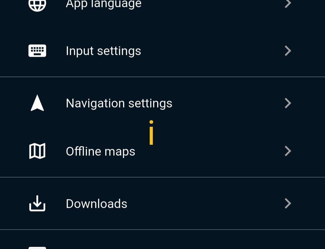

                                  @D-Griffin, there is no option to tell it to use offline maps. Offline maps simply are used when they are available, whether you are driving offline or not.

                                  @Con-Hennekens So I don't need to go into Navigation Settings, Functional, and turn on Offline Navigation? !Screenshot_20260429_103013.jpg
                                    Nee, die melding is een systeem notificatie van het OS, die gaat pas weg als je hem weg swiped. Ook in offline mode zal de app een poging doen om de routes te synchroniseren. Als je dan geen internet hebt zal dat mislukken inderdaad.

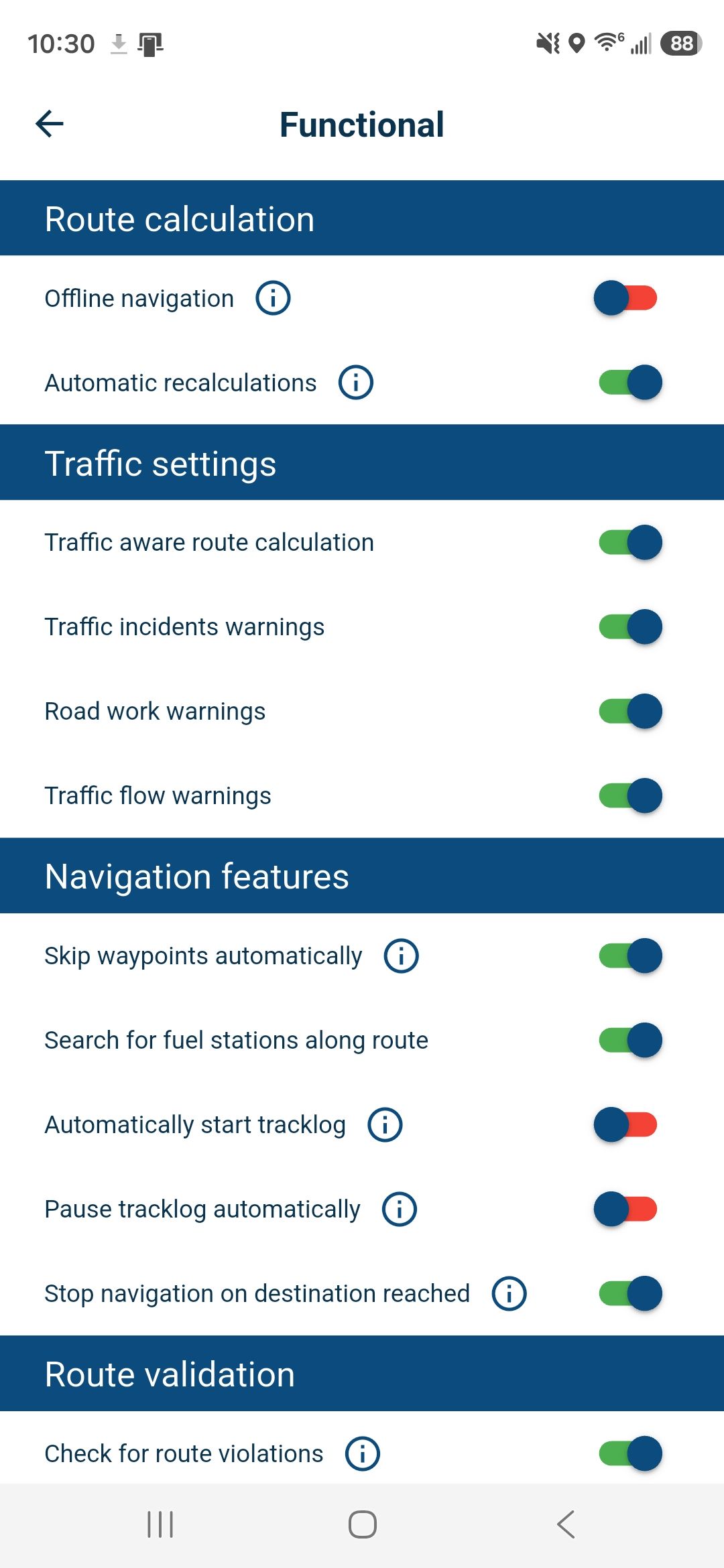

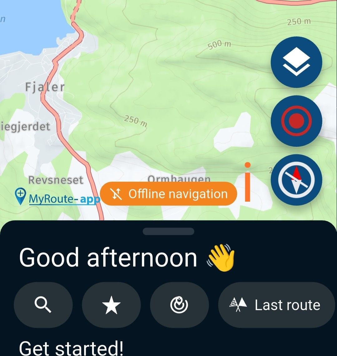

                                          Overigens als je offline wil navigeren moet je dat schuifje wel op groen zetten waar het op de screenshot op rood staat
