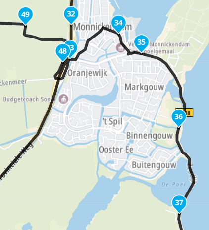

    Ik rij bij punt 33 een beetje verkeerd, ik keer om volgens de aanwijzingen vd app en heel de lus 33 tm 48 wordt over geslagen. ok dan kan je de lijn op de kaart volgen maar dat is niet handig
    • Albert van den Elsen
      Dit komt waarschijnlijk omdat je twee routepunten (33 en 48) kort bij elkaar hebt liggen en de optie 'routepunt automatisch overslaan' aan hebt staan.
      Geen probleem. Zoom een beetje uit en houd je vinger even op punt 34. Je krijgt de melding 'Routepunt 34 & verdergaan vanaf :' met de positie van het routepunt. Deze melding hoef je dan alleen te bevestigen met ja. De route zal dan vanaf rp34 weer opgepakt worden.

        Het zou niet moeten mogen als je een route als track rijd. Bij een route kan ik me er wel wat bij voorstellen maar niet bij een track
        • Hns_Brwr Hns_Brwr
          @Hns_Brwr, Als je een route als track rijdt, kun je overal op de routelijk drukken om vandaar af verder te gaan, en ben je niet beperkt tot de routepunten. Bij het rijden als route (dus niet als track) zullen er nooit meer dan 10 routepunten tegelijk worden overgeslagen. Bij het plannen van een route is het verstandig om bij een kruising van een loop de routepunten zo ver mogelijk uit elkaar te houden. 33 en 48 staan erg dicht bij elkaar en ik denk zelfs dat dit juist gebeurt doordat je als track rijdt.

            t mooie is dat ik de punten niet zelf gezet heb, Dat doet mra dus gewoon verkeerd, of niet handig zoals je wil. Als ik een track rij dan moet het navigatie programma de track volgen en en niet zelf een rare slinger aan geven
            • Hns_Brwr Hns_Brwr
              @Hns_Brwr het plaatje laat zien dat het een route is want er staan shaping points in. Die zet MRA er alleen zelf in als je de optie uitbreiden zou hebben gekozen in de toolbox.
              Reed je deze route nu als route of reed je de route als track.
              Misschien dat je de url van de route hier kunt delen, kunnen we met je meekijken.

                @Marinus-van-Deudekom, aan die route punten kun je niet zien of Hans hem als route of als track rijdt. Dat kun je ook niet zien aan de gedeelde route. Dat op de screenshot een route te zien is, is wel duidelijk natuurlijk.
                @Hns_Brwr, of je die punten zelf hebt gezet of niet, maakt niks uit, ze staan gewoon erg dicht bij elkaar en dat is niet verstandig. Als jij navigeert en jij volgt de track dan zal MRA niet afwijken van die track. Dingen gebeuren pas als er afgeweken wordt. Of dat verkeerd is of niet hangt erg af van de situatie, en van de interpretatie van de gebruiker. In 9 van de 10 gevallen is dat volkomen verklaarbaar als je de achtergronden kent. Een navigatie apparaat of app die nooit de fout in gaat bestaat niet.

                                  @Hns_Brwr, als jij in de buurt van punt 33 fout rijdt, rij je dus wel degelijk in de buurt van punt 48. Als je de witte lijn blijft volgen (zet in de instellingen "toon originele route aan") zal de route na enige tijd daar weer oppakken.

                                    en dat is nu mijn punt. ik rij geen route van punt naar punt. ik rij een track of wat mra noemt route als track. Alle punten zijn zinloos bij een track de enige punten dit ik belangrijk vind zijn via punten. de track moet heilig zijn.

                                      In de afbeelding zie je dus 3 route/tracklijnen naast elkaar lopen.
                                      De GPS positie op je scherm (dat pijltje) en je echte GPS positie zijn lang niet altijd identiek.
                                      Kan het niet zo zijn dat MRA "verspringt' naar naar een van de andere wegen die parallel aan elkaar liggen. En op dit manier de route/track dus gewoon vanaf een ander punt weer verder vervolgd?
                                      Zelf heb ik gemerkt dat MRA hier minder goed mee overweg kan dan andere navigatie apps.

                                        @Hns_Brwr, De track IS heilig, totdat je ervan afwijkt. De meesten willen juist NIET steeds teruggestuurd worden naar het punt waar je hem verliet.
