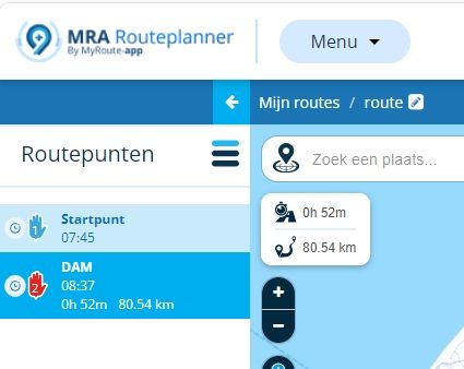

    Met enige regelmaat controleer ik routes vanuit de planner in Plan.TomTom. Om die reden hebben zowel MRA als Plan.TomTom dezelfde gebruikersnaam en wachtwoord gekregen.
    Via het "opslaan als" menu, laatste optie werd het bestand overgezet naar Plan.TomTom en kon het daar geopend worden.
    Dit werkte tot het begin van deze week feilloos.
    Vanavond wilde ik weer een route controleren en nu krijg ik ineens bij het inloggen in MRA de volgende foutmelding:
    Speciale tekens zoals leestekens en accenttekens worden niet door plan.tomtom geaccepteerd. Om de route over te zetten naar plan.tomtom mag een naam geen leestekens en accenttekens bevatten.
    Waar komt dit probleem vandaan?
      wrote last edited by
      Nog even aan het spelen geweest en nu blijkt dat het niet in mijn wachtwoord zit. Andere routes worden wel zonder problemen overgedragen.
      Het moet dus in de een bepaalde route zitten. Alleen ik zie niet waar;
      Er staan nergens accenten en/of leestekens
      Uiteindelijk de route weggegooid en opnieuw gemaakt met precies dezelfde punten en namen. En nu is er ineens geen probleem meer.
      Wie ziet het?
