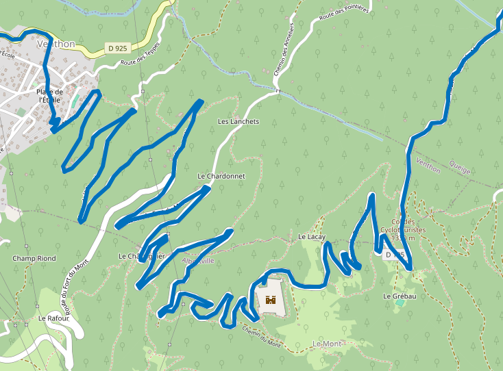

      @M.-Schrijver, hoewel ik de haarspeldbochten-problematiek wel herken, moet ik in retroperspectief aangeven dat dat tijdens mijn Franse Alpen week vorige week überhaupt niet terug gezien heb...
      Zelfs in het beboste paadje omhoog en omlaag van Fort du Mont loopt de tracklog EXACT over de (bijzonder slechte!) weg. Gek eigenlijk, want dat heb ik ook vaak anders gezien in het verleden. Ik ben wel op een andere telefoon overgestapt voor mijn navigatie. Lijkt erop dat die betere GPS ontvangst heeft.
      De problematiek met de snelheidsindicatie herken ik totaal niet. Ook niet het verband tussen de toegestane en de werkelijke snelheid niet. Op het weggetje van hierboven "mag" je 80, maar geloof me maar dat daar gemiddeld 25 halen amper een optie is. Ik denk dat jouw ervaring samenhangt met een mindere GPS ontvangst. Maar dat verklaart uiteraard niet waarom andere nav apps het in dat opzicht beter lijken te doen natuurlijk.
      Waar ben jij geweest?

                                      Vandaag een ritje gemaakt. Heb de rechten voor locatie van de "Android Auto" app verwijderd. Dit was een duidelijk verschil.
                                      De route liep veel soepeler op het scherm.
                                      De aanduiding van de snelheid fluctueerde veel minder.
                                      Verschillende stukken onder een dichte bladerdak gereden. Ook hier was MRA veel beter in staat om de route te blijven volgen.
                                      De positie van de indicator was ook veel accurater en constanter.
