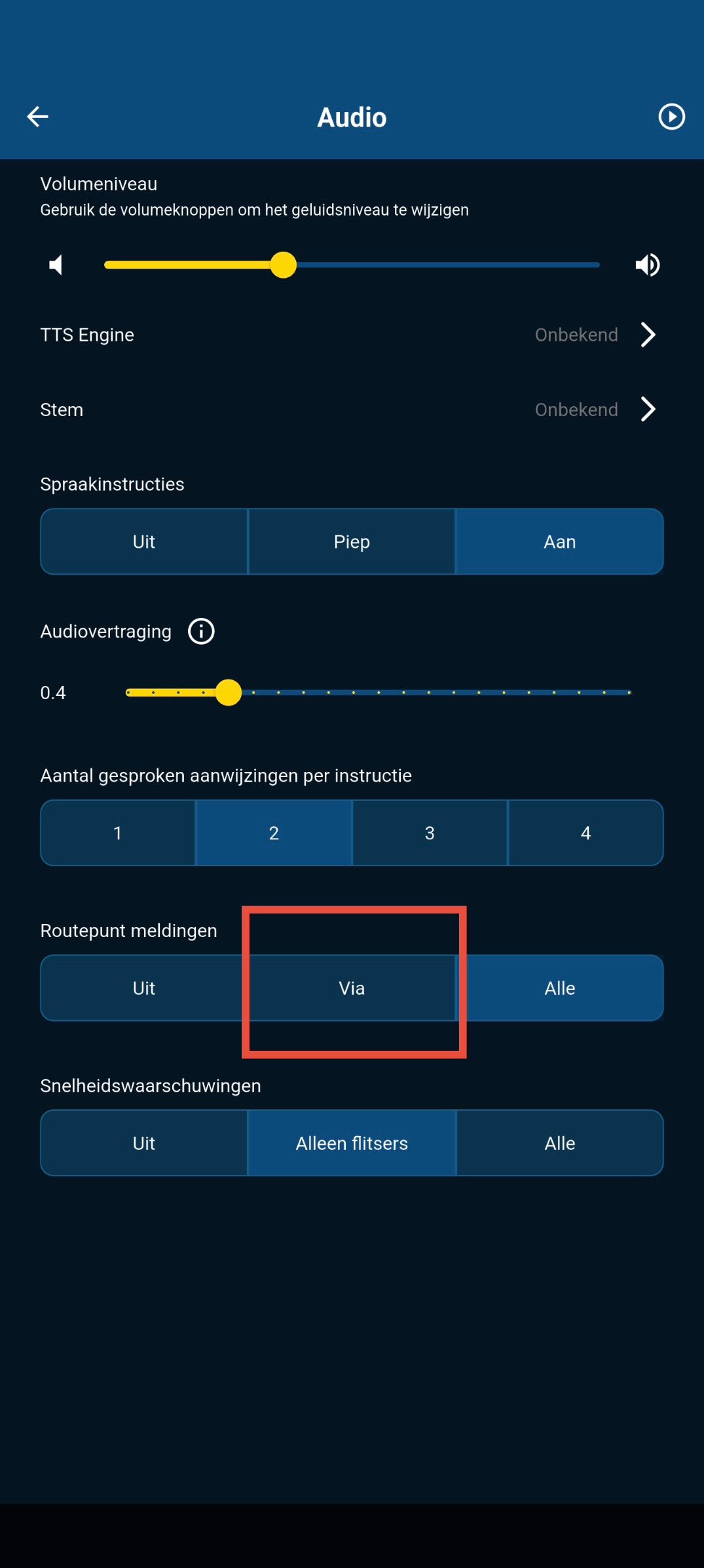

    Hoi toppers van MRA,
    Is het mogelijk dat de routepunt niet wordt genoemt in de app maar wel de Info/ notities worden voorgelezen?
    Ik vind de app geweldig en leuk om er extra notities bij de route te zetten maar zit er niet op te wachten u van nadert een routepunt 11 en ook nog route punt 11 bereikt. enz. Maar ik zou wel graag de notities willen horen.
    Gr uit het mooie Ommen.

      @Gert-Jan-Bastiaans
      Voeg gewoon notities toe aan tussenpunten en kies er vervolgens voor om alleen de notities voor tussenpunten hardop af te spelen.
      Just add notes to via points and then choose to only have the notes for via points played aloud.

        ik zie het niet waar je dat doet @nick-carthew

          @Gert-Jan-Bastiaans
          Kies 'Via' in plaats van 'Alle'
          Choose Via not All

            Top thx 😄

                    @nick-carthew ik heb het kunnen testen maar helaas, ook met deze instellingen op de mobiel leest hij de info wat bij het routepunt is neer gezet niet voor. Je krijgt alleen te horen als ie op ALLEN staat.
