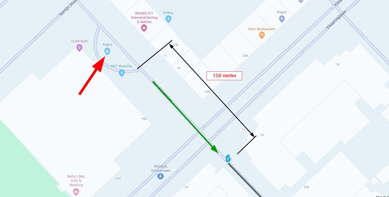

          Tip voor een volgende keer, leg je eerste routepunt ALTIJD iets verder weg dan van waar je start.
          Daar voorkom je dus al mee wat hierboven al gezegd is, dat je weer terug moet naar je eerste routepunt.
          Als een routepunt een handje is, dan ben je verplicht deze te passeren op je route.
          In het voorbeeld hieronder: Ik start vaak in Rijswijk bij een tankstation met routes rijden. Het beginpunt ligt aan de andere kant van de straat. Dat is iets van 100 a 150 meter verder dan het tankstation. Dit voorkomt dus dat ik constant terug moet rijden naar routepunt 1 om de route te starten.
