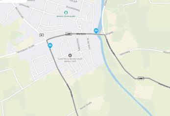

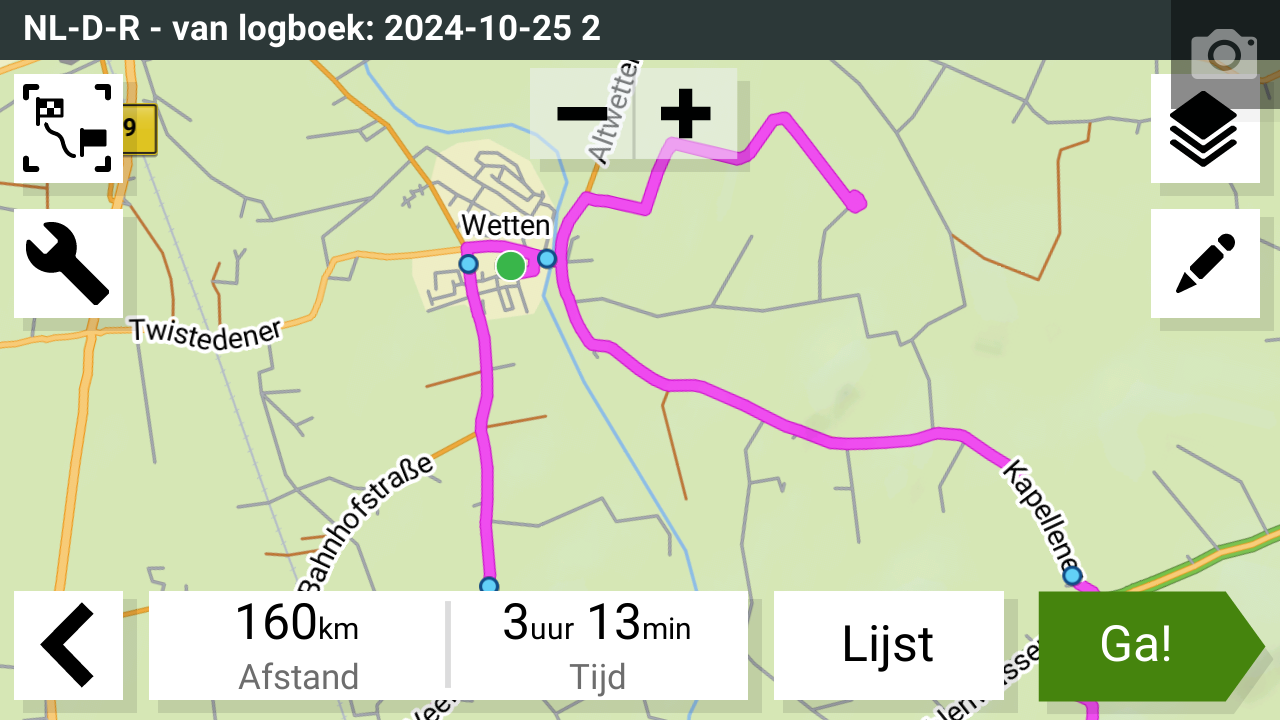

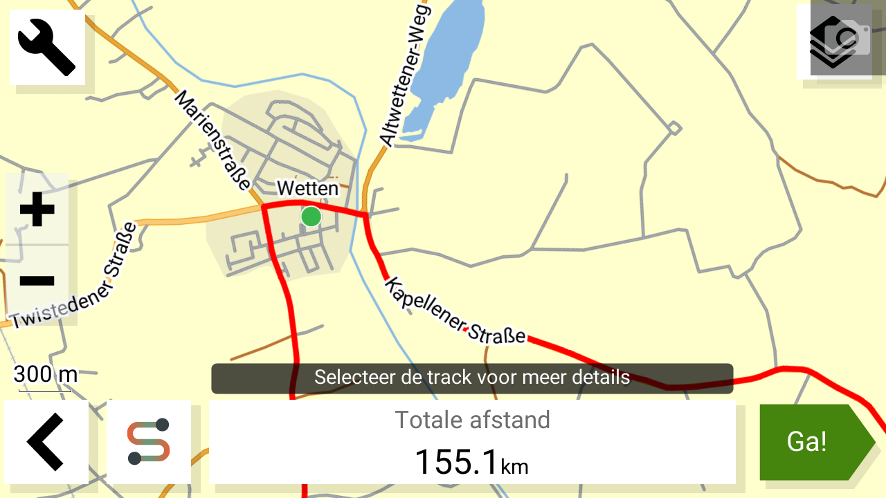

    Hallo Techneuten, misschien weet iemand hier antwoord op.
    Wat ik al vaak heb gehad de laatste tijd is wanneer je een route met MRA maakt, alle punten controleert of deze ook op de weg staan, en dan naar de XT2 stuurt de route al veranderd tijdens het importeren!.
    Het spoor van die route loopt goed op de XT2, de route niet!
    Als je dan op GA drukt, op de XT2, en de route gaat berekenen neemt hij de fout mee.
    Als je bij de Track kijkt is de route goed en op Ga! drukt blijft de route oké.
    Als je van de Track een route maakt en deze dan opstart als route is de route goed.
    Een route (welke bij mij fout geïmporteerd was) werd ook gereden met een TomTom 550 en daar was geen fout in de route.
    Zijn er meer mensen die dit probleem kennen of meegemaakt hebben, het is toch niet de bedoeling dat je altijd van de
    Track een route moet maken, dan heb je ook niets aan de opmerkingen en waarschuwingen die je in de route hebt gezet.
    Heb afbeeldingen gemaakt van een: foute route op XT2, track en van MRA.

            Kijk eens goed naar de plek van het routepunt (89) boven de rivier/gracht/water. Er lijkt daar een gescheiden rijbaan te zijn. Het routepunt lijk op de verkeerde rijbaan te staan. Dit kan het beschreven problemen opleveren.
            Bij het laden de track worden dit soort foutjes er vaak uitgefilterd.

                @M.-Schrijver Dank je wel voor het geven van de oplossing.
                Je hebt gelijk, op de Here kaart en nog een paar kaarten zie je géén gescheiden rijbaan maar op de Google kaart wel! (ook op Google Maps)
                Had de route gemaakt met Here en TomTom kaart maar tijdens het importeren van de route in een XT2 gebruikt het app een google kaart?
                • JJe-MRA-Motor JJe-MRA-Motor
                  @JJe-MRA-Motor als je zoals je zelf zegt al 2 verschillende kaarten hebt gebruikt bij het maken van de route moet je altijd heel goed opletten bij het einde. Zorg ervoor dat je dan de Here kaart gebruikt. De app kan heb gebruik maken van de Google kaart bij het exporteren omdat dat een overlay is en niet de onderliggende kaart
