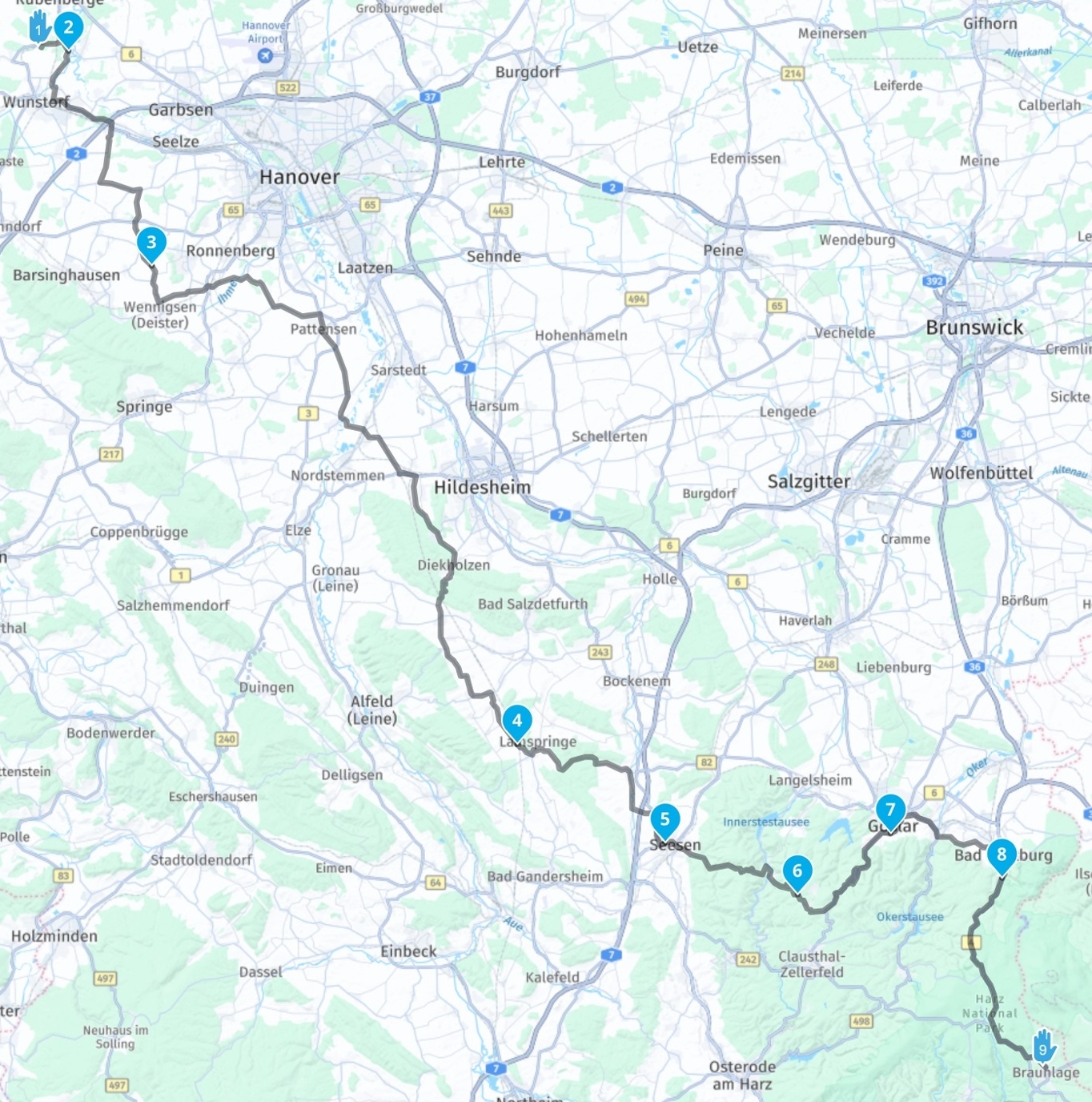

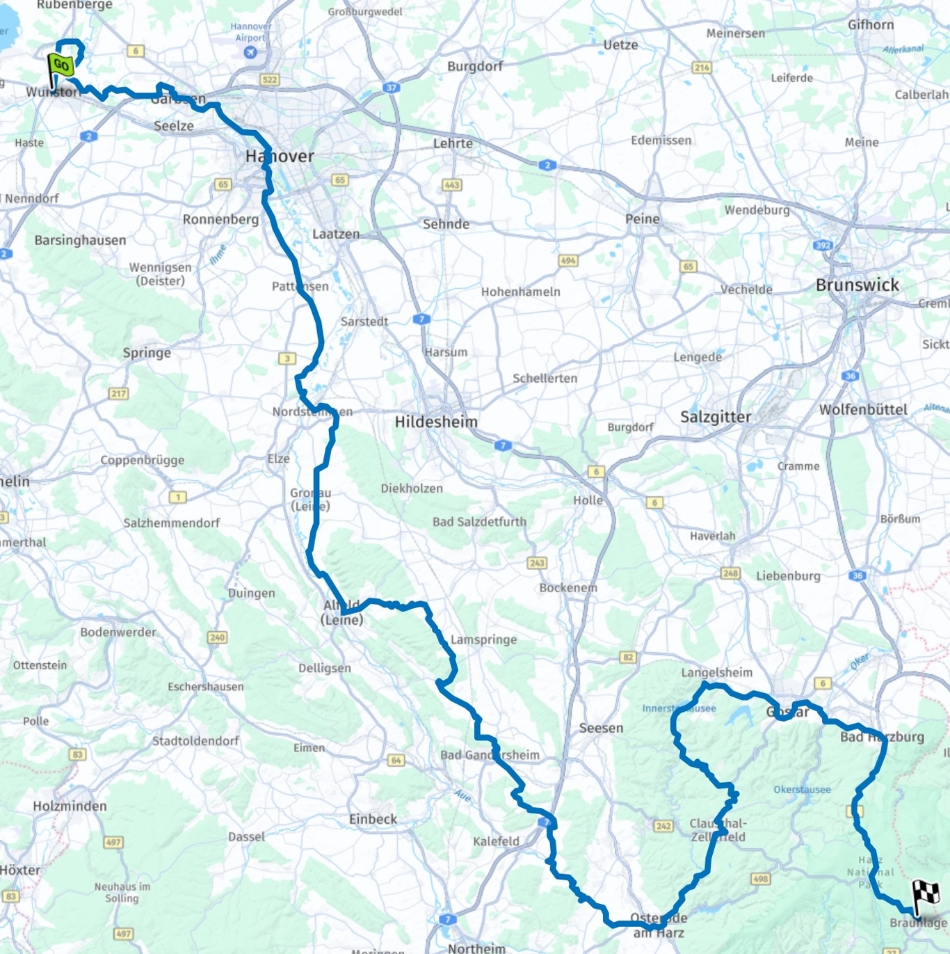

    Ich bin heute von meiner Harztour zurück gekommen. Ich hab die Hin- und die Rücktour Zuhause am PC geplant und dann versucht, sie mit der MyRoute-App abzufahren. Die von mir erstellte Route sieht so aus: Route. Der Tracklog - also die Route, auf die mich dann MyRoute-App geschickt hat - sieht so aus: Tracklog.
    Das ist - gelinde ausgedrückt - Mist. Bei der Rücktour genau der gleiche Kram. Nur hab ich es da früh genug gemerkt. MRA wollte mich wieder nach Hannover rein schicken und dann über die B6. Also völliger Schwachsinn. Ich habe in der Routenplanung beide Male Hannover weiträumig umfahren. Macht nämlich bei 30 Grad überhaupt keinen Spaß mitten durch die Stadt zu fahren.
    Hat jemand eine Idee, was das sein kann? So werde ich mir der App auf keinen Fall glücklich. Abgesehen davon, dass nach "dem großen Update" mein Handy immer noch meint den Löffel schmeißen zu müssen, weil es zu heiß wird.

            @Klaus-1c ich sehe, daß du in deiner Route nur sog. Shaping Points gesetzt hast (rundes Rübenwurzel Symbol). Ist dir bewusst, daß die Navigation dich damit nicht zwingend zu diesem Punkt leitet? In der Nähe vorbeifahren ist dem Navigations-Algorithmus gut genug.
            Setze mehr sog. Via Points in deine Route. Damit führt dich die Navigation zwingend exakt zu diesem Punkt. Fährst du in der Nähe vorbei, führt dich die Navigation wieder zurück - bis du den Punkt wirklich genau erreicht hast.
            Das kann aber neue Probleme bringen, wenn du nicht exakt planst: die Routenpunkte müssen exakt auf der Straße sitzen! D.h. richtig rein zoomen um den Punkt zu setzen. Achte bei mehrspurigen Straßen (Autobahnen) daß der Punkt auf der richtigen Spur (in der richtigen Richtung) liegt!
            Einen schon gesetzten Routenpunkt kannst du von Shaping Point zu Via Point (und umgekehrt) ändern, indem du den Punkt anklickst (in der Liste oder in der Karte), das öffnet den Detail-Dialog des Punktes. Ist da nur eine Zeile mit Icons zu sehen, dann klicke dort erst auf das rechte Symbol mit den drei Punkten; das öffnet die zweite Zeile der Icons.
            Dort siehst du das blaue Rübenwurzel-Icon (für Shaping Point) - oder das blaue Hand-Icon (für Via Point). Ein Klick darauf ändert deinen Routenpunkt in das jeweils Andere.

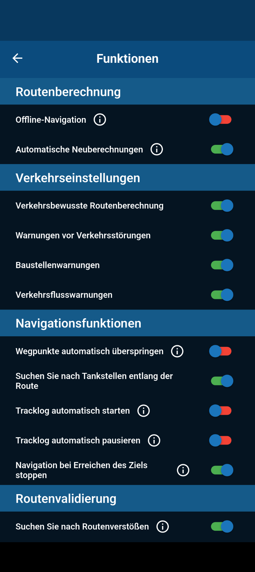

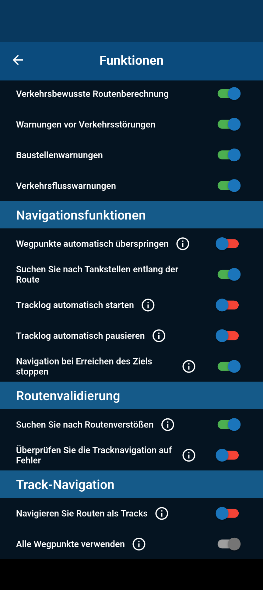

                      @Sanktjohanser Wenn Ihr einer geplanten Route folgen moechtet, empfiehlt es sich das automatische ueberspringen der Wegpunkte zu deaktivieren
                      Ich bin gestern von einer 4 Tagestour aus Slowenien zurueck gekommen.
                      Die Navigation mit der App hat 4 Tage perfekt funktioniert!
                      https://www.myrouteapp.com/route/open/11250750
                      Das ganze mit einem Android Handy und Temperatur über 33 Grad
                      BMW R 1250 GS
                      DMD-NOR7E 7"
                      SPC Universal mount
                      Motorola Edge 40 "offline"
                      Sena SLR 3
                      Sena 50 R
                      • Sanktjohanser
                        Sanktjohanser
                        Sanktjohanser
                        Automatisches Überspringen der Shapingpoints sollte doch normalerweise so funktionieren dass bei Nichterreichen des Shapingpoints dieser übersprungen wird und dann zum nächsten Shapingpoint geroutet wird. Dass aber bei einer Neuberechnung alle Shapingpoints ignoriert werden ist nicht normal.
                        Natürlich kann man die automatische Neuberechnung und das automatische Überspringen der Shapingpoints ausschalten, aber dann kann man gleich einem Track folgen.
                        Ich finde den Automatismus, wenn er funktioniert, gerade wichtig bei den vielen Baustellen die zur Zeit vorhanden sind.
                        • Sanktjohanser Sanktjohanser
                          Peter Zehentreiter
                          Peter Zehentreiter
                          Peter Zehentreiter
                          wrote on last edited by Peter Zehentreiter
                          @Sanktjohanser Der große Unterschied zu anderen Plattformen ist, das Dich MRA gar nicht in eine Baustelle leiten wird, weil diese Sperrungen "in der Regel" von der Here Karte berücksichtigt werden.
                          ( Es kann aber natürlich vorkommen, das eine (kurzfristige Sperrung nicht angezeigt wird)
                          Solltest Du unerwartet vor einer Sperrung stehen, dann einfach manuell den Punkt überspringen, die App rechnet bis zum nächsten Punkt und du bist dann wieder auf der Route.
                          Folgende Regeln solltest du beachten!
                          1. Setzte alle Punkte genau auf die Straße ( auch mit der "Option ausbreiten" musst Du jeden Punkt auf Genauigkeit überprüfen)
                          2. Navigiere mit Route als Route
                          3. Verwende diese Einstellungen
                          4. Überprüfe die Route vor dem Start auf Routenverstöße >>Dort siehst du im Vorfeld schon die Sperrungen)
                          Das ganze funktioniert sowohl online als auch offline (selber getestet)

                              Ich denke, das ist ein Problem mit automatisch übersprungenen Wegpunkten.
                              Vielleicht war auch noch eine Baustelle beteiligt, obwohl ich aktuell dort keine Baustellen finden kann.
                              Interessant ist: WP 2 wird vorletzter WP, dann führt die Route vom ehemaligen Ziel im Harz durch Hannover zum ehemaligen WP 2. Diese Route scheint irgendwie interessant zu sein für MRA.

                                        Der Temperatur wegen liegt das Problem eindeutig bei der HERE-API. Diese verbraucht einfach zu viel Strom. Die Kurviger.de heizt das Handy z.B. nicht so doll auf. Sie benutzen auch nicht die HERE-API. Das ist nicht nur eine Aussage, die von mir kommt.
                                        @Hubert-Thoring: Ich weiss zwar noch nicht genau, wie ich dir hier eine PN zukommen lassen kann - aber danach suche ich gleich. Ja, mich würde die PDF auf jeden Fall interessieren.
                                        • Hubert Thoring
                                          #20
                                          Mail ist an die über Chat Nachgefragten Biker raus 🤗… meine Erfahrung ist, gerne mehr WP und die automatische WP Neuberechnung AUS … Via nur für die Echten Ziele / Pausenpunkte
                                          • WP Überspringen geht bei mir mit der Remotek One mit einem DC = Doppelklick
