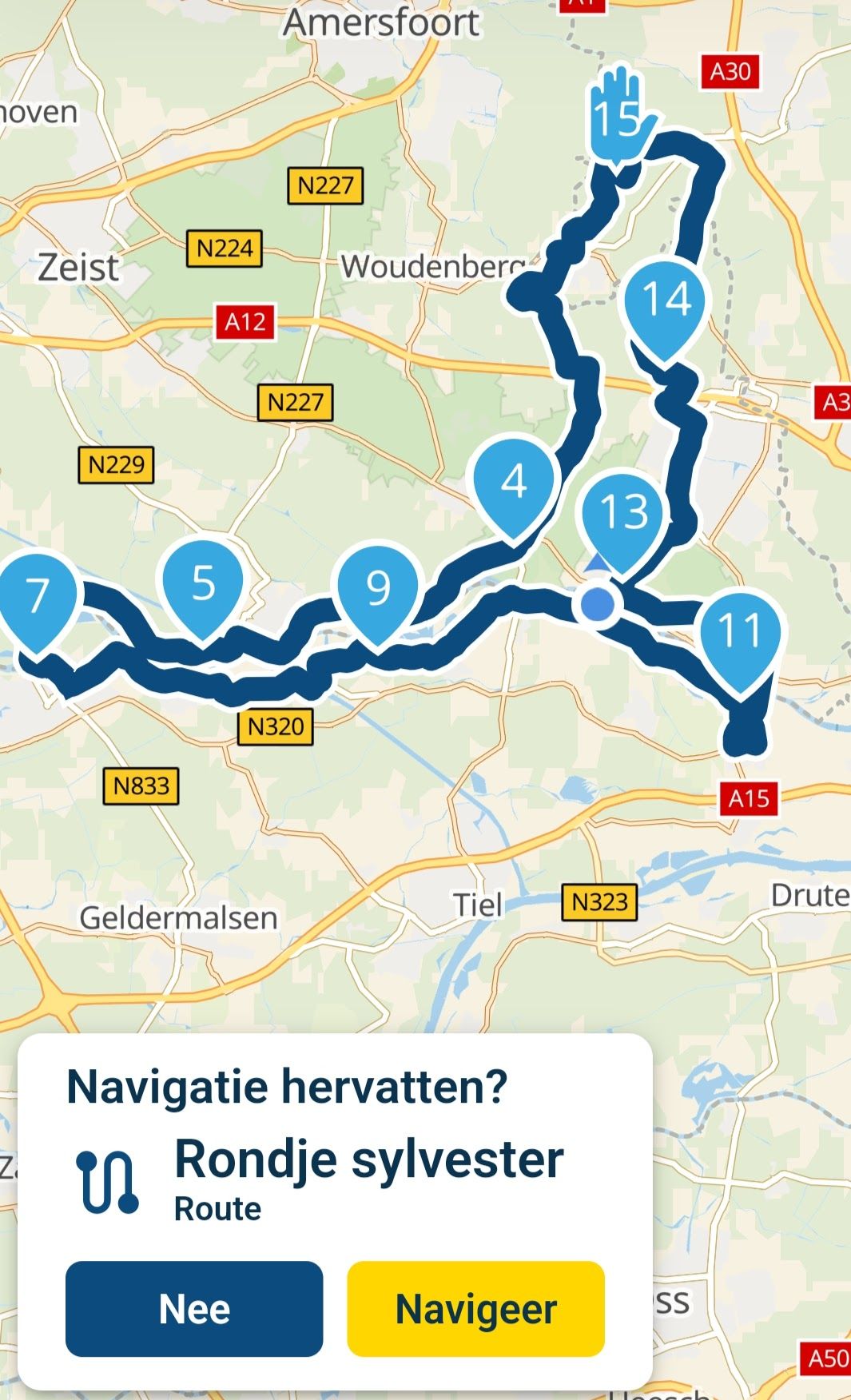

      Nog even een update van mijn kant. ( snap er nu eigenlijk helemaal niets meer van.
      Ik heb in de HERE kaart een route gemaakt met standaard route punten (shapingpoint pas je later aan toch?) In de app staat route punten automatisch overslaan aan. Ik zie nu in de opties dat: gebruik alle route punten ook aan staat.
      Het punt waar hij me terug stuurde was niet eens een routepunt.
      Ik dacht dat hij me terug stuurde. Daarom was ik even omgedraaid. Waarschijnlijk daarom een klein stukje route te zien in een soort lus. Om weer te keren om op route te komen?
      Is het dan handiger om de route te rijden als track? Zie ik nu ook in de opties staan.

      @Rene-Klemans said in geprobeerd een route te volgen:
      Dat is het hele punt. Precies het verschil tussen "Route" en "Route als track". Bij een route kan alleen naar (of eigenlijk vanaf) een bestaand routepunt de route worden hervat. Bij een track wordt je teruggeleid naar een min of meer logisch punt op de track, en dat hoeft dus geen routepunt te zijn. De routepunten bij een "route als track"doen feitelijk niet meer mee in de skip-waypoint logica, behalve als je er handmatig naartoe navigeert met behulp van de skip-waypoint knop.

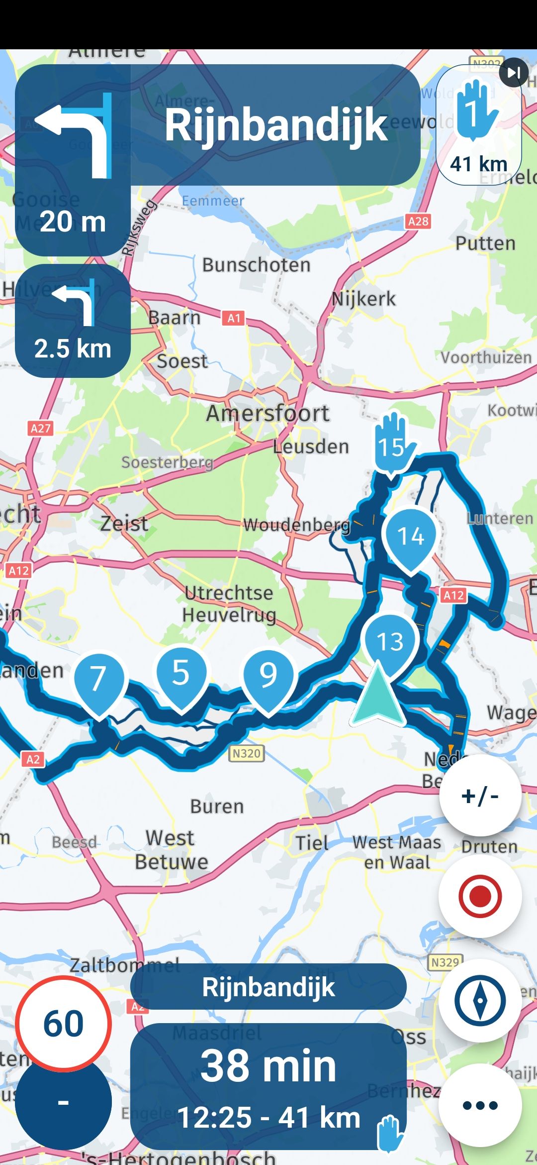

          Vandaag sloeg de app 1 shaping punt netjes over, bij een tweede punt werd ik 1x terug gestuurd en bij een derde punt meerdere keren. Het skip gedrag blijkt af te hangen van hoe het punt ligt ten opzichte van de gereden route. Ik wordt hier niet echt vrolijk van .

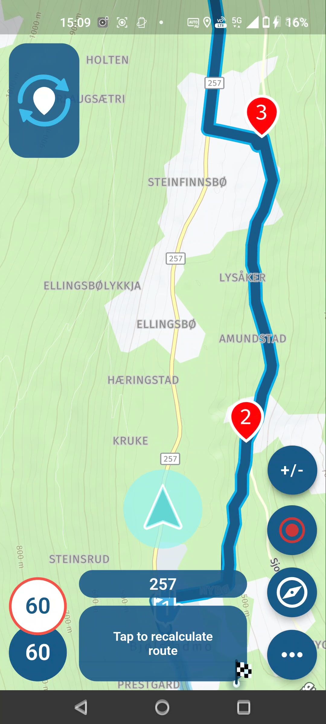

              @Marinus-van-Deudekom Mijn stop plaatsen zijn altijd shaping points omdat ik nooit van te voren weet of ik daar ga stoppen (dat hangt er van af of er bookings online binnen komen, en dat kan tot kort van te voren gebeuren, dat zie ik op een ander scherm; geen booking dan hoef ik daar ook niet te stoppen). Die plaatsen liggen meestal iets van de snelweg verwijderd (pakweg 100m tot 1km, snelweg af en weer op) en hoef die dus echt niet te zien. De route gaat gewoon van stop plaats naar stop plaats waarvan ik de coordinaten uit een ander system haal en importeer in MRA.
              Ik verwacht gewoon dat als ik ergens op deze route ben dat de app mij naar het volgende punt op deze route stuurt. Dat gebeurt dus soms wel en soms niet. Niet bruikbaar voor mij.
              Hier een screenshot van toen het goed werkte. Weer een test route, maar kan een reeel scenario zijn.
              Ik ben op de hoofdweg gebleven (punt 2 en 3 wil ik overslaan), de app blijft stil (ok) en zodra ik weer op de blauwe lijn ben stuurt de app mij verder naar punt 4 en niet terug.
              In het eerste voorbeeld van mij in deze post (zie video) stuurde de app me terug, terwijl ik al op de blauwe lijn zat. En dat terwijl ik het herberekenen uit had staan.

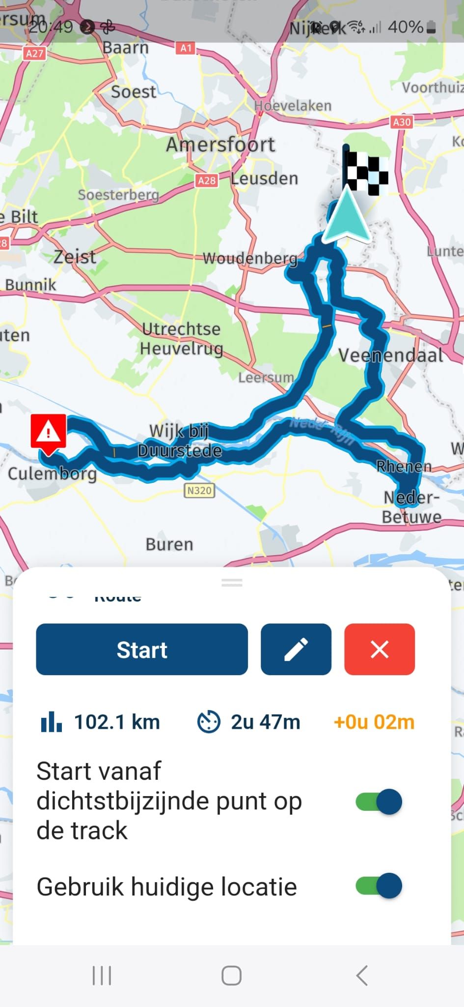

                Vandaag weer en poging gewaagd. Voor de zekerheid de tomtom erbij. Tomtom deed het prima. Voor de geplande route voor de start zie eerste foto.
                Halverwege de route herstart. Nog even gecheckt of we met het veer mochten en dat ging mocht. Zie het resultaat.

                      deze setting is gecheckt:
                      Tevens mag de app punten overslaan
