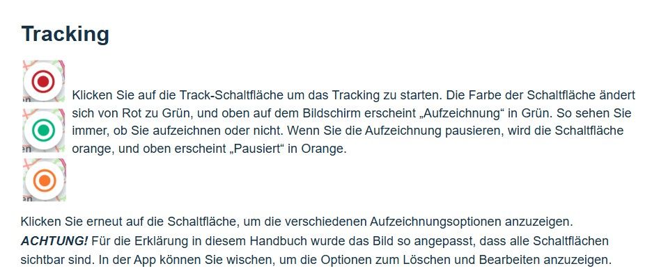

    Misschien een gekke vraag... ik heb afgelopen zomer een mooie rit gereden van zo'n 5000 kilometer door Frankrijk en Spanje. Route gemaakt hier in de online planner op de pc. De route gereden geheel via mijn telefoon op de MRA app (op telefoon en zichtbaar op android auto device) echter hier sta ik nog op niets gereden... rarara?

      @Pim-van-Dongen Om je ritten te registreren, moet je de optie ‘MRA Tracking’ in de app gebruiken.
      For your rides to register, you need to use the MRA Tracking option in the app.
      • Hubert Thoring
        The tracklog is missing, or you confirm it as driven... think that's how it will fit then 😉

          En waar zet ik die MRA tracking ergens aan? En hoe kan ik achteraf nog "confirm as driven" ingeven?
          • Travellexxie
            Achteraf lukt niet, in de app kun je de tracking automatisch laten starten

              @Pim-van-Dongen ...Raadpleeg de handleiding van de website...
              https://unterstutzung.myrouteapp.com/de/support/solutions/articles/12000106525

                Thnx... echt nooit naar een manual gezocht wat ik eigenkijk nooit doe... 😉 ga 'm doornemen en zie nu al wat andere handigheidjes
