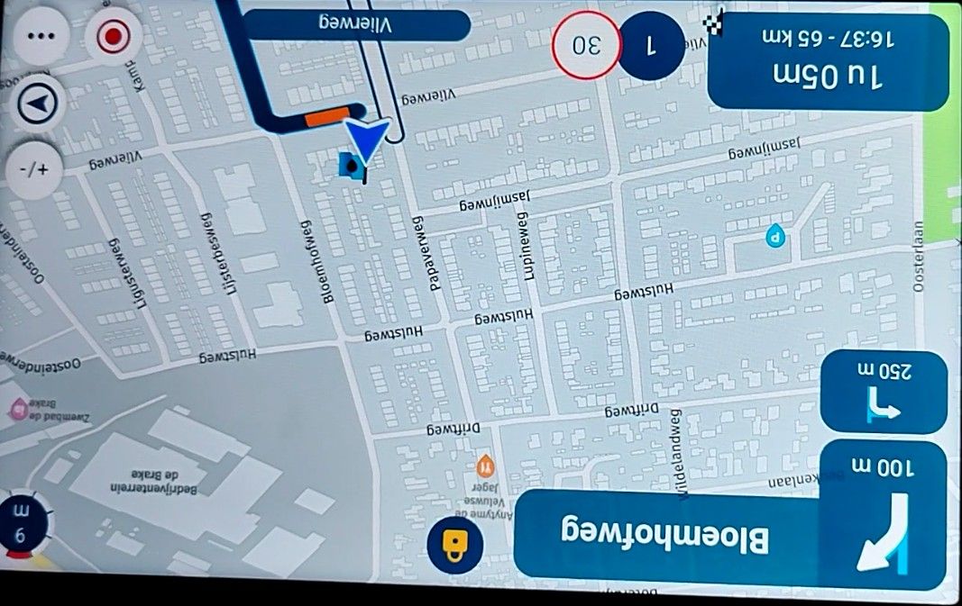

    Als ik de functie 'Vergrendel scherm' kies terwijl ik in landscape mode zit, draait het hele scherm om (op z'n kop dus). Klik ik vervolgens op het hangslotje om te ontgrendelen, dan draait het beeld weer terug. Dit gebeurt zowel op mijn Motorola telefoon, als op mijn Rugking Pad Pro navigatie tablet. Beide draaien de app zelfstandig op Android. Doe ik hetzelfde in portrait mode, dan blijft het scherm gewoon rechtop staan. Het scherm vergrendelen door de menu knop ingedrukt te houden of door de vergrendelfunctie te kiezen in het menu geven hetzelfde resultaat.
    (Ik had een filmpje gemaakt, maar dat kan ik hier niet posten. Bij deze twee schermafdrukken uit het filmpje)

      Koddig! Zal in dit geval alleen aan Android-toestellen liggen. Op iOS gaat dit wel goed. Om het verhaal maar compleet te maken voor de dev's.
