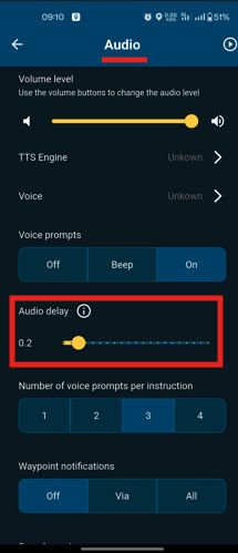

      hi @Henry-van-Uden Misschien kun je naar "Instellingen > Navigatie-instellingen > Audio" gaan en de optie "Audio Delay" proberen
      maybe go to "Settings > Navigation Settings > Audio" & try the "Audio Delay" option
      BlackView BV7100, Android 12

        Ik hoor ook het eerste woord niet. Ik zal de audio delay vergroten en kijken of dat helpt.
