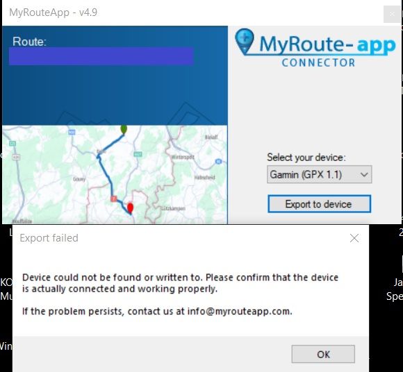

    Paar keer geprobeerd om de connector te gebruiken (laptop windows 10) om routes naar de XT te sturen.
    De connector vindt mijn XT niet (nog niet getracht om hetzelfde te doen zonder de µSD er in en ook niet van plan om die er steeds uit te halen om de connector te kunnen gebruiken mocht het aan de aanwezigheid van een µSD liggen).
    Openen en exporteren via de app en dan via Drive op de XT te zetten werkt prima maar dat was niet de vraag lol.

        Snap niet helemaal wat je bedoelt met Garmin software? Dat heeft toch niks te maken met het herkennen van de XT.
        Ja natuurlijk zie ik zowel het intern geheugen als de sd in verkenner en de connector software is up to date.

          @Marinus-van-Deudekom je slaat de plank volledig mis. Ook zonder de Garmin software is je XT te zien in verkenner. Het zijn heel simpel opslagmedia, zowel de XT als de SD kaart.
          En zolang er een SD-kaart in de XT zit, kun je de MRA connecter niet gebruiken.

            Bedankt @travellexxie
            Had zo al een bruin vermoeden dat het aan de SD ging liggen.
            De ontwikkelaars hebben dus nog wat werk voor de boeg om dat in orde te krijgen.

                @Marinus-van-Deudekom Even alle beveiliging uitgezet (7 trackers???) en opnieuw geprobeerd. Noppes.
                En ja, alle Garmin software staat op mijn laptop en de XT wordt herkend in verkenner.
