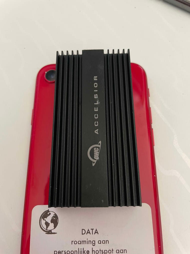

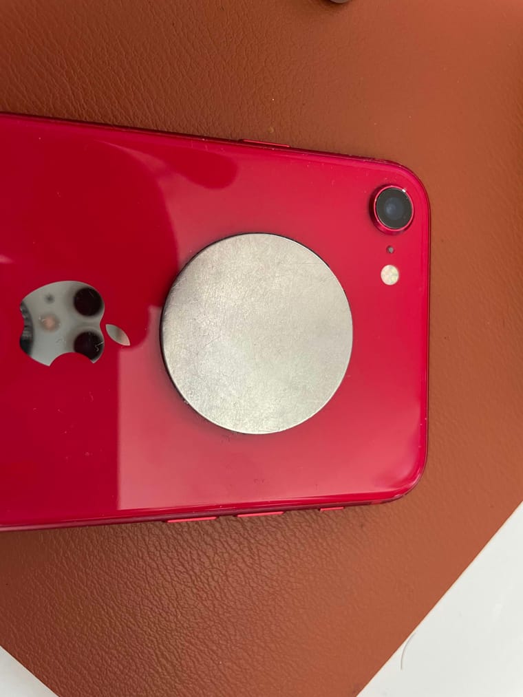

                  Je kan ( buiten die gaatjes ook onder en boven de draadloze zone een dun rond aluminium ( of inox ) plaatje schuiven of kleven om beter te koelen. Gebruik zelfklevende koelpasta zoals ze in computer gebruiken bij NVMeM2 SSD kaartjes.
                  Op die ronde pastille kleef je dan een echte koelvin, weerom met zelfklevende koelpasta.
                  Misschien een gek zicht, maar het koelt !
