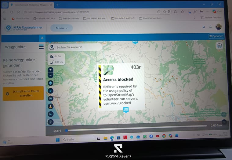

    Nach dem Wechsel von Windows 10 auf Windows 11 wird mir folgender Fehler angezeigt – Anlage 1 JPG –
    Alle Updates auch das „Microsoft Edge WebView2 Runtime“ ist installiert und auf dem neuesten Stand.
    Anscheinend hat OSM, Google und weitere Anbieter die Zugangsberechtigung oder Nutzung im Regelwerk verschärft, anders kann ich mir dies nicht erklären.
    Ist Ihnen diese Art oder eine ähnliche Fehlermeldung bekannt?

      Dies wird durch das neueste Update von OSM verursacht. Hast du eine Antiviren-Erweiterung, die du deaktivieren kannst? Das könnte helfen. Eine weitere Möglichkeit ist, in deinem Browser den Inkognito-Modus zu verwenden.
      This is caused by the latest update from OSM. Do you have an antivirus extension that you can turn off as this may help. Another option is to go incognito in your browser.

        Hallo Nick, danke für die Info. Unter Windows 10 lief alles ohne Probleme. Jetzt auf Windows 11 scheint es kleine Probleme zu geben. OSM, Google und weitere Anbieter scheinen die Zugangs- bzw. Nutzungsrechte verschärft zu haben.
        Unter Windows 10 als auch jetzt unter Windows 11 nutze ich den Bitdefender. Damit hat es in den ganzen Jahren keine Probleme gegeben. Selbst auf dem Smartphone (Android) nutzte ich Bitdefender.
        Vielleicht kommt von MyRoute-app ja ein Update das den Zugang zu OSM und Google wieder normalisiert.

          Das Problem wird von Bitdefender verursacht, nicht von MyRoute-app. Wenden Sie sich vielleicht an Bitdefender und bitten Sie sie, ihre Software zu aktualisieren.
          The problem is caused by Bitdefender not MyRoute-app. Maybe contact Bitdefender and ask them to update their software.

                Hallo white.mouse, ich nutze ebenfalls Bitdefender seit Jahren und in der kostenpflichtigen Version. Welche Einstellungen hast Du vorgenommen. Ich habe Bitdefender: HTTPS Scanning für MyRoute deaktiviert bzw. als Ausnahme hinzugefügt sowie das Anti Tracking Module deaktieviert bzw. als Ausnahme hinzugefügt. Leider kein Erfolg.

                  @Junglas Schau dir auch einmal dieses Thema an: https://forum.myrouteapp.com/post/75105
                  Also take a look at this topic: https://forum.myrouteapp.com/post/75105
                  🚙 Apple CarPlay in VW T-Roc
                    Misschien dat dit de oplossing is: https://forum.myrouteapp.com/topic/10672/osm-error-403r

                      Hallo white mouse, es hat an der Einstellung von Bitdefender gelegen. Ich habe den Anti Tracker für Microsoft Edge deaktiviert, ansonsten läuft der Anti Tracker im Hintergrund. Jetzt funktioniert MyRouteApp wieder Fehlerfrei.
