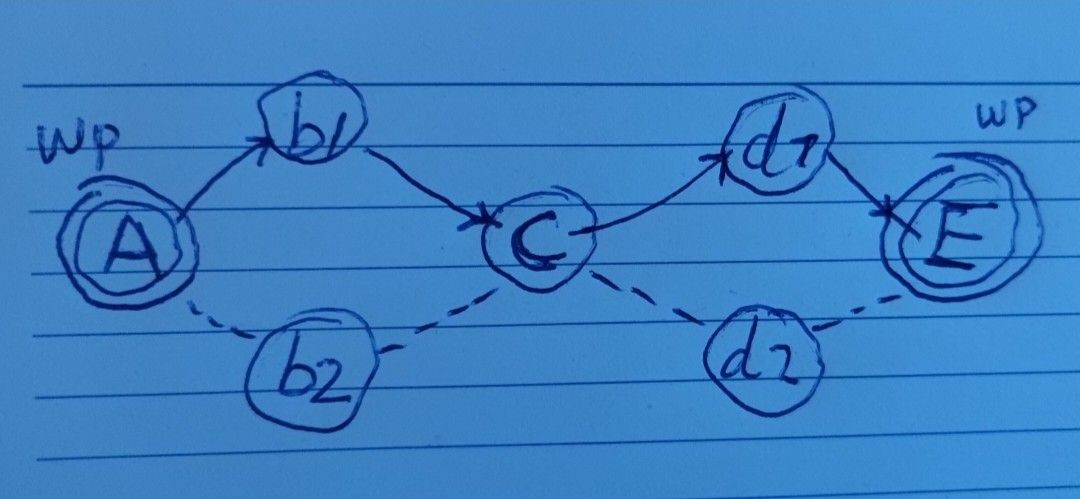

                    In mij geval is het punt van wijziging (waar Corjan dus links of rechts af kan gaan) niet het startpunt maar ergens op de route. en stel nu dat ik ergens ver voor dat punt een kleine afwijking maak, bijvoorbeeld een klein rondje op een parkeerplaats. Hoe kan ik er voor zorgen dat de route, na het oppakken er van, toch blijft zoals eerst gedacht?
                    Ik heb gedacht dat als het herbereken uit staat of als ik de route als track rij er dan geen nieuwe route wordt berekend. Maar ik zie dit toch gebeuren.
                    Anders uitgelegd: ik heb een route met 2 waypoints A en E (maar is een deel van een grote route). Deze gaat bij de start of bij het plannen van A via b1 naar C en via d1 naar E. Dus 2 wegen van A naar C en 2 wegen van C naar E. Bij C ben ik dus alijd op de plande route, daar kan niemand om heen.
                    Nu wijk ik van de route af na A en rij via b2 naar C. De app gaat nu aan het werk en ik weet niet wat er uit komt. Hoe zorg ik er voor dat ik na C toch altijd nog via d1 naar E wordt gestuurd (zonder C of d1 ook als een waypoint aan te maken) ? Zoals het nu lijkt te zijn kan de app met een route via d2 naar E komen (omdat die even wat sneller is geworden dan via d1).
                    CD130 1 Reply Last reply

                          Dit is mijn situatie. De getrokken lijn is de geplande route.
                          Ik wijk na A af en rij via b2 naar C. Ik wil voorkomen dat det app met een route komt naar E via d2, zonder extra waypoints toe te voegen want dat heeft een gevolg op de info box wat ik niet wil.
                          Bovendien : dan snap ik de optie "Herbereken" niet echt. Ook : als b1 een shaping point was dan zal de app mij helaas bij C gaan terug sturen. Dus snap ik de Skip waypoint optie ook niet.

                            Een daadwerkelijke route is wel makkelijker 😃
                            Dit plaatje had ik exact zo begrepen.
                            Als je op b1 een vormingspunt zet, wordt die daadwerkelijk wel overgeslagen. Inderdaad niet bij de eerste herberekening maar wel heel snel daarna. Als je echter bewust van de route afwijkt, kan je ook gewoon het vormingspunt zelf overslaan.
                            Als tussen C en E 200km weg ligt en er talloze verschillende (snelle) routes zijn om daar te komen, dan kunnen we zonder extra routepunten nooit garanderen welke route gepakt wordt. In de routeplanner is dat hetzelfde, zonder extra routepunten kan het peer keer openen van de routeplanner een andere route zijn 😉

                              Ik zal me melden als ik het weer zie gebeuren bij een echte route. Ik herinner me dat het mij verbaasde omdat ik navigeerde als track. Maar het is een tijdje geleden en ben niet meer 100% zeker.
                              Het probleem met het herbereken is dat het terug sturen naar b1 ook gebeurd als ik al weer op de route ben bij C. Ik denk dat de meeste mensen dat niet willen. Op de snelweg is dit extra problematisch. Ik zit al die tijd zonder de ETA naar het volgende punt. Ik heb daar een mooi video van als je interesse hebt. Met de telefoon gaan friemelen onder het rijden wil ik ook niet. Bovendien moet je het voldende bedenken : ik rij sommige routes vaak (bussjåfør) en het belangrijkste daarbij is de ETA naar het volgende punt (niet de navigatie). Als ik bij elke rit zelf punten moet overslaan hou ik op met het gebruiken van de app.
                              En wat betreft het toevoegen van extra punten : ik kan niet weten wanneer het genoeg is en extra punten gaan storen in de ETA info box. Ik wil een route rijden zoals die bij de planning er uit ziet. Mischien is er een set up die zo werkt, maar ik zoek nog steeds.
