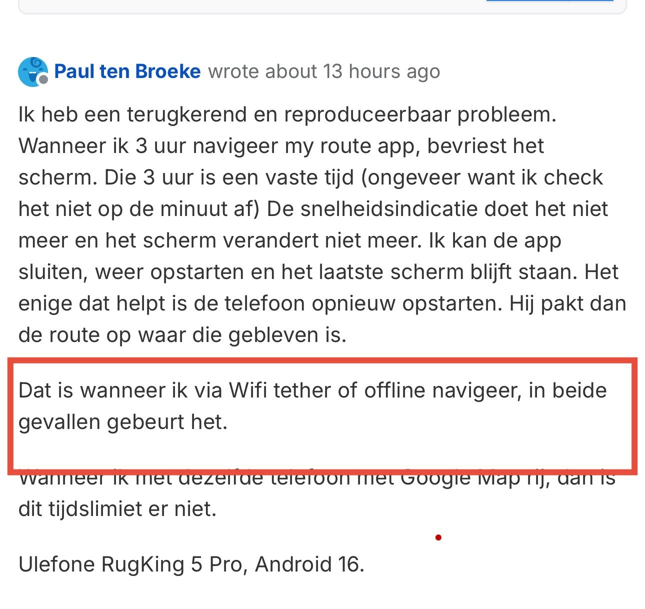

    Ik heb een terugkerend en reproduceerbaar probleem. Wanneer ik 3 uur navigeer my route app, bevriest het scherm. Die 3 uur is een vaste tijd (ongeveer want ik check het niet op de minuut af) De snelheidsindicatie doet het niet meer en het scherm verandert niet meer. Ik kan de app sluiten, weer opstarten en het laatste scherm blijft staan. Het enige dat helpt is de telefoon opnieuw opstarten. Hij pakt dan de route op waar die gebleven is.
    Dat is wanneer ik via Wifi tether of offline navigeer, in beide gevallen gebeurt het.
    Wanneer ik met dezelfde telefoon met Google Map rij, dan is dit tijdslimiet er niet.
    Ulefone RugKing 5 Pro, Android 16.

      @Paul-ten-Broeke Vreemd! Als ik jou was dan zou ik de logs in een e-mail stoppen (gebeurt automatisch als je lang drukt op het versienummer onderaan de instellingenpagina) en er een ondersteuningsticket voor openen. Ik ken dat gedrag in het geheel niet.

        @Paul-ten-Broeke ik heb exact hetzelfde gehad, maar bij mij was het een uur. Je kon bijna de klop erop gelijk. En als je 3 maanden met je camper rondrijdt, en dat dagelijks hebt, zijn er momenten, dat je het tablet/de telefoon het raam uit zou willen slingeren.

          @travellexxie : En hoe is het bij jou inmiddels opgelost?

            Wat gebeurt er wanneer jullie offline navigeren
