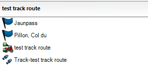

          Hi @Arjan-de-Vries when I save your route as gpx 1.1, the file it all seems perfectly normal,
          inspecting the gpx file it contains the usual waypoint details, route points & track points
          Importing into Basecamp & it shows correctly as only the 2 POI a single route & a single track
          to me it would appear to be a DMD import issue but I don't have a DMD to test with sorry
          you could try splitting the route into 2 halves in MRA & see if each of the 2 halves also produce 2 tracks or if the issue is with a particular part of the path
          @Arjan-de-Vries als ik je route op te slaan als gpx 1.1, het bestand lijkt allemaal volkomen normaal,
          Bij het inspecteren van het GPX-bestand bevat het de gebruikelijke waypoint-details, routepunten en trackpunten
          Importeren in Basecamp en het wordt correct weergegeven als alleen de 2 POI's, een enkele route en een enkele track
          voor mij lijkt het een DMD-importprobleem te zijn, maar ik heb geen DMD om mee te testen, sorry
          je zou kunnen proberen de route in 2 helften te splitsen in MRA en te kijken of elk van de 2 helften ook 2 sporen produceert of dat het probleem bij een bepaald deel van het pad ligt
