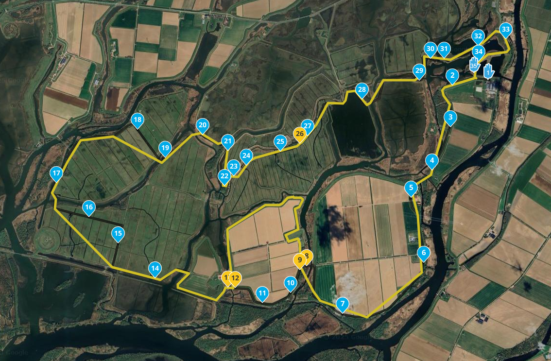

    Ik heb een tracklog geupload die er perfect uit ziet
    Maar als ik deze tracklog als achtergrond wil gebruiken bij het maken van een route, ziet deze er opeens anders uit. Op de een of andere manier worden bepaalde punten niet meegenomen, lijkt het.
    Zie afbeeldingen:
    De ingeladen tracklog:
    En hieronder als achtergrond in geel. Route is dun zwart lijntje:
    Doe ik iets fout?

          @Marinus-van-Deudekom : Andere kaart helpt niet. Gaat vooral fout bij de 8 en 9, de routepunten 15-16 (links onder) en 18. Als track zie je daar scherpe bochten. Als laag worden deze bochten afgesneden.
          Het is niet juist dat ik een track de ene keer wél goed zie en als laag een andere vorm heeft. Dit zou niet mogen, toch?

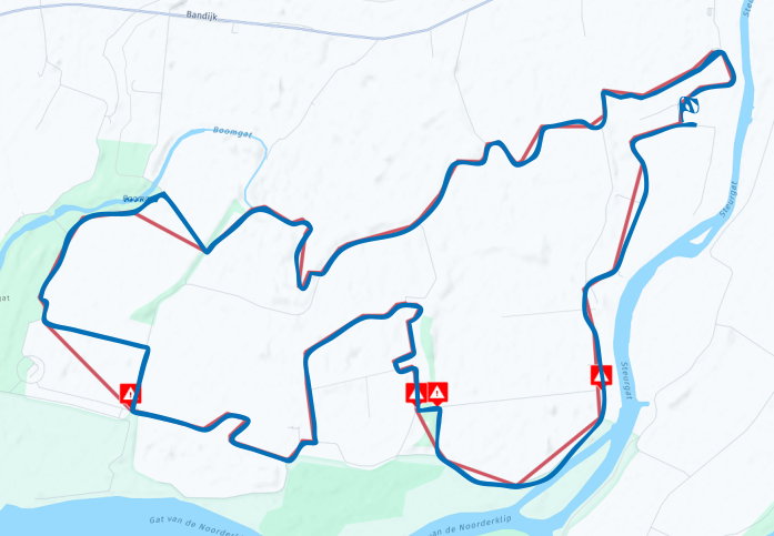

                  Zoals ik het begrijp is het tweede plaatje de route met daaronder gelegd de opgenomen tracklog. Die opgenomen track wijkt af van dezelfde track geopend via de tracklogs (plaatje één). Dat is gewoon raar, en zou niet moeten kunnen.

                      Ik heb voor het gemak de route (blauw) even OVER de track heen gelegd (grafisch).
                      Waar de rode lijn onder de blauwe uitkomt zijn duidelijk de verschillen te zien.
                      • de blauwe lijn is de opgenomen track
                      • de rode lijn is dezelfde opgenomen track toegevoegd aan een (lege) route.
                      Dit hoort echt niet te kunnen!

                        @Con-Hennekens plaatje 1 (met de blauwe lijn) is dus de tracklog die je bekijkt via al je Tracklogs in MRA.
                        Het tweede plaatje is de gele lijn de tracklog als weergegeven laag op een geplande route (in zwart met blauwe routepunten)
