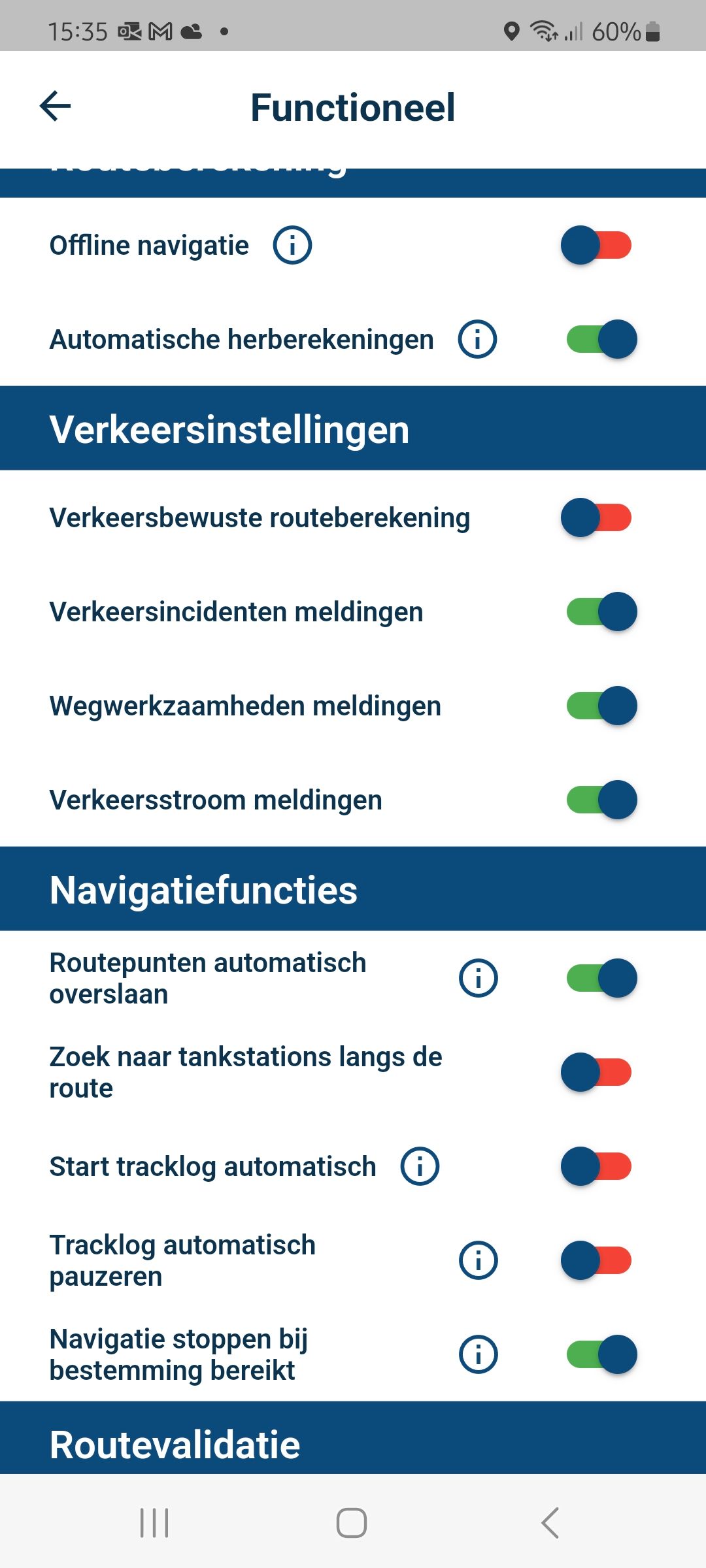

          @henry-van-den-belt, dat is erg ongebruikelijk... Je zegt dat route herberekening aan staat. Misschien flauw maar weet je dat zeker? Heb je een screenshot van het moment waar dit gebeurd?
          • henry van den belt
            henry van den belt
            henry van den belt
              henry van den belt
              henry van den belt
              Helaas geen screenshot van het moment zelf.
              Op de terugweg had ik een ander probleem. Toen bleek de herberekening wel te werken, maar stuurde de navigatie mij steeds terug naar het punt waar ik de organieke route had verlaten.
              Alsof ik via dat ene overgeslagen punt moest rijden. De navigatie bleef mij kilometers lang terugsturen totdat ik op een gegeven moment verderop weer op de route kwam. Toen pikte de navigatie de route weer op
