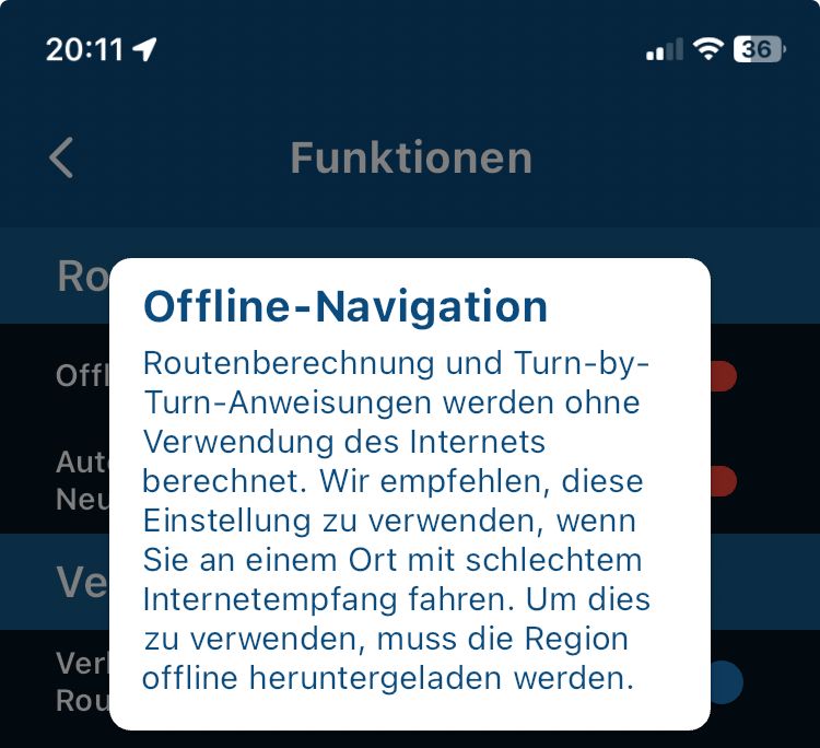

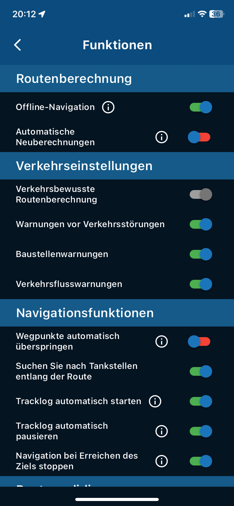

      Hey Thomas,
      ich empfehle die Einstellung immer auf Offline zu stellen. Ich fahre schon lange nur mit der MRA, gekoppelt immer über Hotspot.
      Der Vorteil der Einstellung ist das Funklöcher oder eine plötzliche leere Sim .. nicht mehr stören…
      Hey Thomas,
      I recommend to always set the setting to offline. I have only been driving with the MRA for a long time, always coupled via hotspot.
      The advantage of the setting is the radio holes or a sudden empty sim .. no longer disturb ...

        Hallo Hubert, in diesem Fall verliert man aber die Verkehrsmeldungen auf der Strecke oder? Thomas

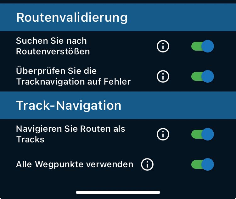

          @Hubert-Thoring You have "Navigation routes as tracks" active, but that function works better online not offline !

            @Thomas-Neumeyer said in Problems after offline/online and recalculation:
            Yes, with offline navigation you don't get any traffic info. For scenic routes that is seldomly needed anyway.
            @Adrian-Avram said in Problems after offline/online and recalculation:
            Correct. When using routes-as-tracks it is better to do this online. If you want to be offline, better disable that feauture.
