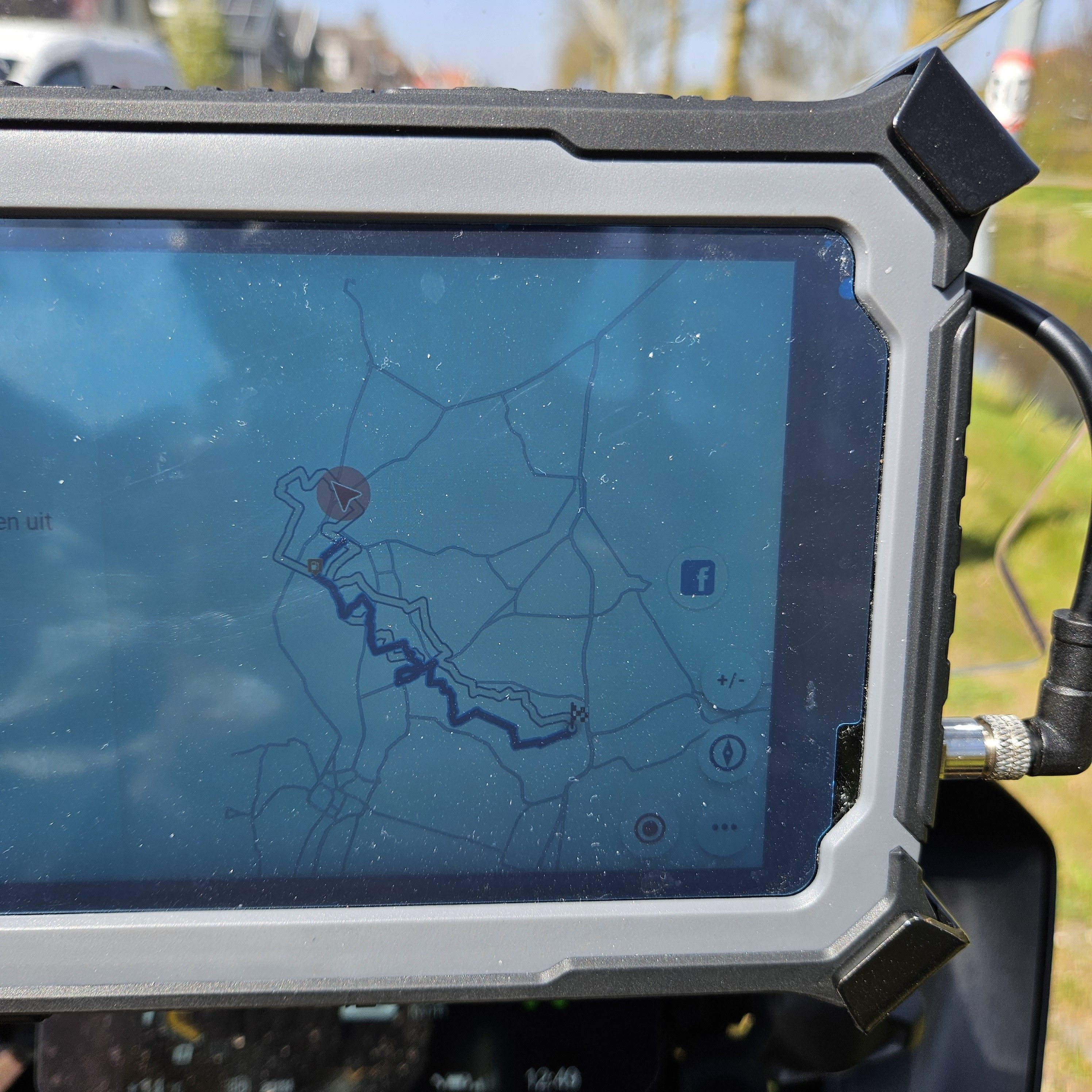

    Hulp gevraagd. Route in mra next wordt een puinhoop.
    Even mijn achtergrond wat betreft myrouteap. Ik ben vanaf het eerste uur liftime member. Ik gebruik de routeplanner heel vaak en vind hem geweldig.
    Heb altijd een Garmin navigatie gehad en was/ben er zeer tevreden over. Vooral het gebruik van de track die je converteert naar een route. 99,9% van de tijd wordt de route perfect gevolgd.
    Nu een carpe Itertablet. De route maak ik op myrouteapp met de toolkit vergelijk ik hem met osm en de tomtomkaart.
    Ik open hem in myrouteapp op de tablet, de preview is goed. Ik druk op de knop navigeer en meteen vanaf mijn huis slaat hij de verkeerde weg in. Ik zie dit aan de witte lijn (vind ik overigens onduidelijk) zie ook de screenshots. Ik heb ook online kaarten geprobeerd. Ik heb ook verderop op de route geprobeerd te starten. Resultaat Myrouteapp maakt er een zootje van. Hieronder foto's van de route en instellingen
    Wat doe ik verkeerd?
    20250411_134843 kopie.jpg Screenshot_20250411_172436 copy.jpg Screenshot_20250411_172446 copy.jpg

      @Benstew hoi
      Je hebt het over een route maar het lijkt zo op het eerste gezicht een track.
      Kun je de stappen om te starten met deze route/track beschrijven en wil je de url met ons delen. Dan kunnen we helpen. Zorg ervoor dat hij op publiekelijk staat

          @Benstew I only know English. I don't see any waypoints on your "route". All I see is an endpoint. If this is true then Navigator will simply plan its own path to the destination.
          Benstew 1 Reply Last reply

            @RetiredWingMan @Marinus-van-Deudekom @ adrian avram
            Hello everyone, thanks for the responses
            I'll try it in English. The link to the route is: https://www.myrouteapp.com/route/open/2984344
            The last response from @RetiredWingMan got me thinking, no waypoints visible. I don't want this, I find it annoying to see them along the way. I only want to see the via points.
            Under track navigation I have now set the slider to green when using all waypoints. I have now looked at the route again and it seems that the route is now being followed. Apparently the waypoints should be visible in MRA next.
            If this is the case then the (i) information is not clear. It says "Toggle it to show all waypoints (instead of just via points)".
            I think it should also say: "Disable use routepoints, then the route will only be calculated by using the via points".

              • Zet je gemaakte route eens op openbaar en plaats de link hier.
              • Je hebt "navigeer als track" actief staan. Schakel deze eens uit. Deze kan rare dingen doen.
              • Schakel herbereken gewoon in. Als je route goed is, zal deze functie geen negatieve impact hebben. Herberekenen uitschakelen is een typisch Garmin ding.

                @Benstew Ik heb naar je route gekeken.
                Wat opvalt is dat nagenoeg alle routepunten niet OP de route staan maar er naast. Zolang je binnen MRA blijft zal dat het navigeren middels routepunten niet zo erg beïnvloeden maar ik begrijp dat je het vervelend vindt om de vormingspunten (druppels) te zien terwijl je navigeert. Je oplossing van gebruik alle routepunten actief maken is dan wel de juiste. Binnen MRA hoef je herberekenen niet uit te schakelen. Dat is een typisch Garmin ding. Toen je aanvankelijk navigeerde met alleen de start en eind viapunt erin, zorgt dat ervoor dat je route helemaal fout gaat lopen.
                Om een goede route te maken is het beter om ervoor te zorgen dat de routepunten allemaal netjes OP de route staan. Zoom eens maximaal in middels het vergrootglas dan zie je wat ik bedoel.
                Routepunten automatisch overslaan mag je ook gerust aan laten staan. Stel dat je onverwacht toch nog een obstakel in je geplande route tegenkomt, wordt je zo geholpen. De originele route blijft als een witte lijn nog wel zichtbaar.

                  @Marinus-van-Deudekom Dank je voor je hulp. Zal in het vervolg de routepunten beter op de route zetten. Vervelend klusje.
                  Ik kan weer verder met MRA. Nu uitzoeken hoe ik een andere (duidelijkere) kaart kan kiezen voor het navigeren.
