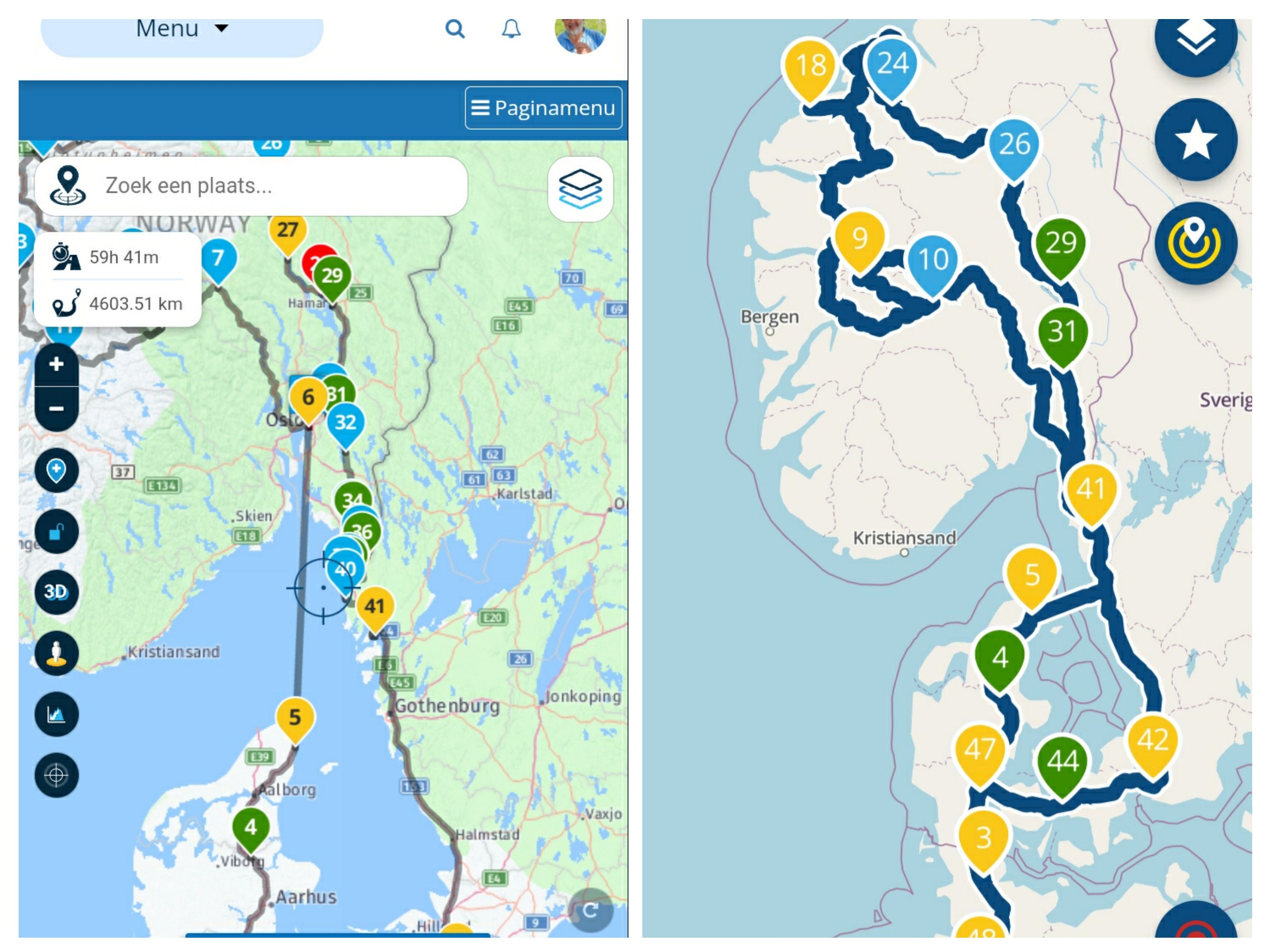

    In mijn route heb ik de overtocht per veerboot van Frederikshavn naar Oslo opgenomen. Dit is zichtbaar in de rechte lijn. Afhankelijk van of ik de route open via het routelab of via MRA wordt een en dezelfde route anders weergeven. MRA lijkt niet in staat om de rechte lijn door het water te tekenen en gaat (foutief) een geheel eigen overtocht inplannen cq laten zien. Zie bijgaande screenshot. Nogmaals, het is exact dezelfde route die ik op 2 verschillende20230625_220632-COLLAGE.jpg manieren open. Lijkt mij een bug ?

      @dannygroeneveld Dat komt omdat de app nog geen "offroad/overslaan" routepunten ondersteund. De planner biedt deze mogelijkheid maar de app kan er tijdens navi nog niet mee omgaan. Wordt als het goed is later alsnog geïmplementeerd.

        @StefanHummelink correct
