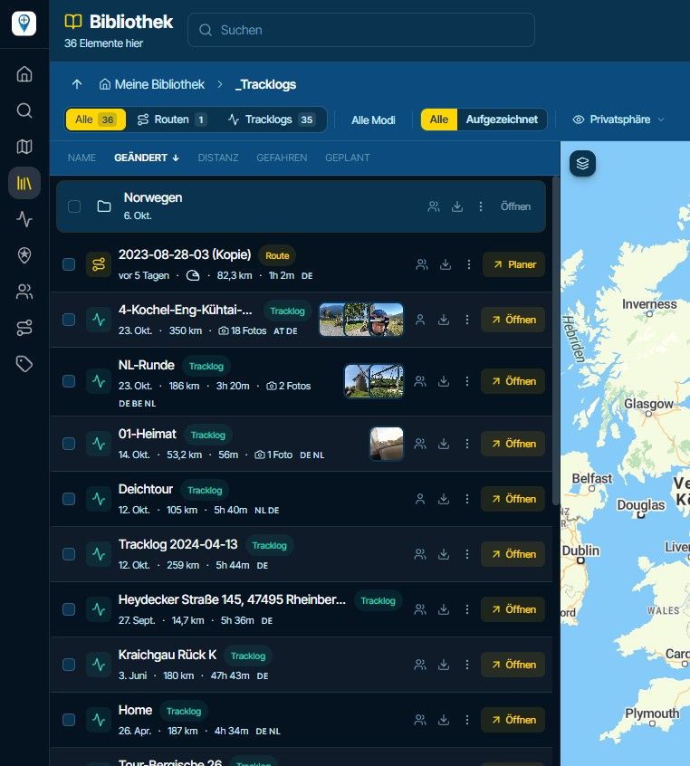

          Importeer je die routes als track of als route?
          Als je op de computer de route importeer, dan kun je het beste het tweede tabblad kiezen.

            @superg Jazeker, als track.
            Als ik dat niet doe komt hij met de kortste route naar het eindpunt.
            Daar was ik gelijk al achter, maar fijn dat je meedenkt!
