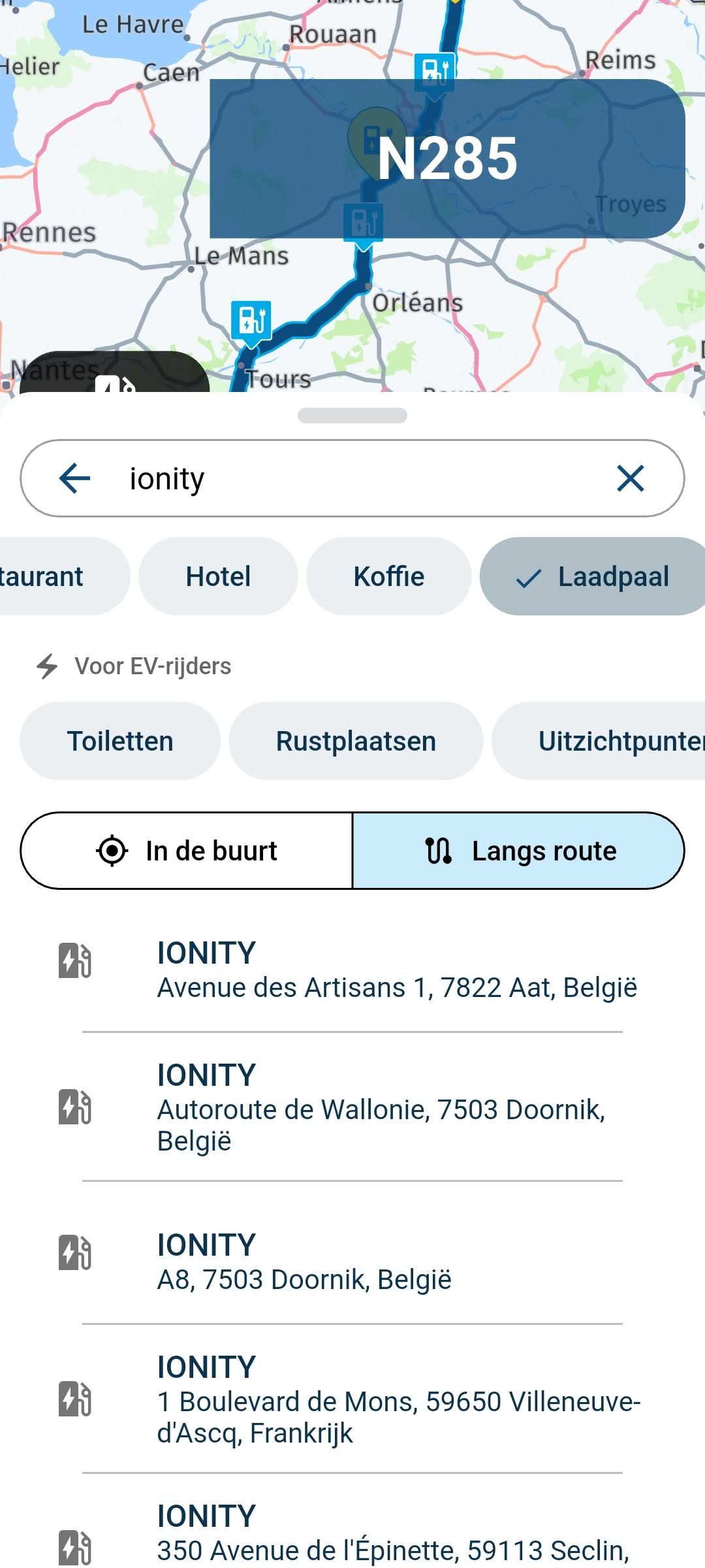

    Enkele vragen met gebruik van NN, 1: afstand/aantal km niet te zien bij toevoegen tussenstop laadpunten en andere POI: ik selecteer laadpunten langs de route ik zoek op ionity en krijg de lijst zonder afstanden, het zou gemakkelijk zijn om de afstand te kunnen zien zodat ik mijn volgende tussenstop kan inplannen al naargelang de afstand die ik nog kan rijden. 2de vraagje: Het zou fijn zijn om "voorkeur/alleen" Laadpunten van een bepaalde provider te kunnen instellen, 3de vraagje: bij het instellen van EV "reismodus" hoe berekent NN het verbruik van de EV, hij neemt daar een gemiddelde? is dat dan een vast gemiddeld of kan dat ergens worden ingesteld of door een instelling aan te passen deze te kunnen beïnvloeden...

      1 die afstand kun je zien in de lijst met routepunten
      2 helaas dat is niet mogelijk
      3 het verbruik wordt ingeschat aan de hand van de variabelen die je bij voertuig afmetingen hebt ingevoerd
      Ik heb zelf gezien dat met die laadpunten er ook benzinestations meekomen waar je niet kunt opladen.

        Bedankt voor je antwoord. Als ik de afstand hier niet kan zien moet ik "iets" selecteren, terug naar de route dan kijken op welke afstand de tussenstop is en indien niet goed.... herbeginnen. Als ik niet kan zien wat de afstand is voor een Parking, Restaurant of whatever dan is dit gewoon heel vervelend/onbruikbaar als dagelijkse A naar B GPS in de auto ( in vergelijking met TomTom GO Expert app ) staat NN nog ( na 3 jaar) in zijn kinderschoenen.

          @denWINNE je stelt nu wel wat andere vragen naar dat is niet erg.
          Je zou van die voor jou belangrijke punten via punten kunnen maken. Vervolgens kun je in het tijdvak onderaan wisselen tussen eindpunt, Viapunt en waypoint. Dat is dan misschien wat je zoekt.
          In heb zelf geen ervaring meer met de tt app maar laat ik zeggen dat ik van veel gebruikers daar niet al te positieve dingen over hoor.
          Ik begrijp dat je nieuwe bent in de nn app dus ik zou vooral zeggen, experimenteer er vooral mee en ontdek de mogelijkheden. Die zijn overigens in de versie 6 nog veel ruimer geworden.
          Heb je vragen, stel ze gerust we zullen je zeker helpen
