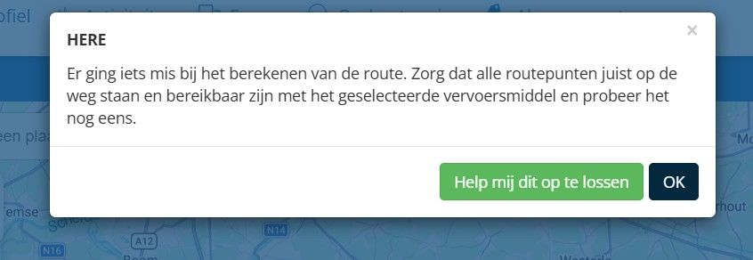

    Here kan geen route berekenen voor een elektrische auto
    • jan rodeyns jan rodeyns

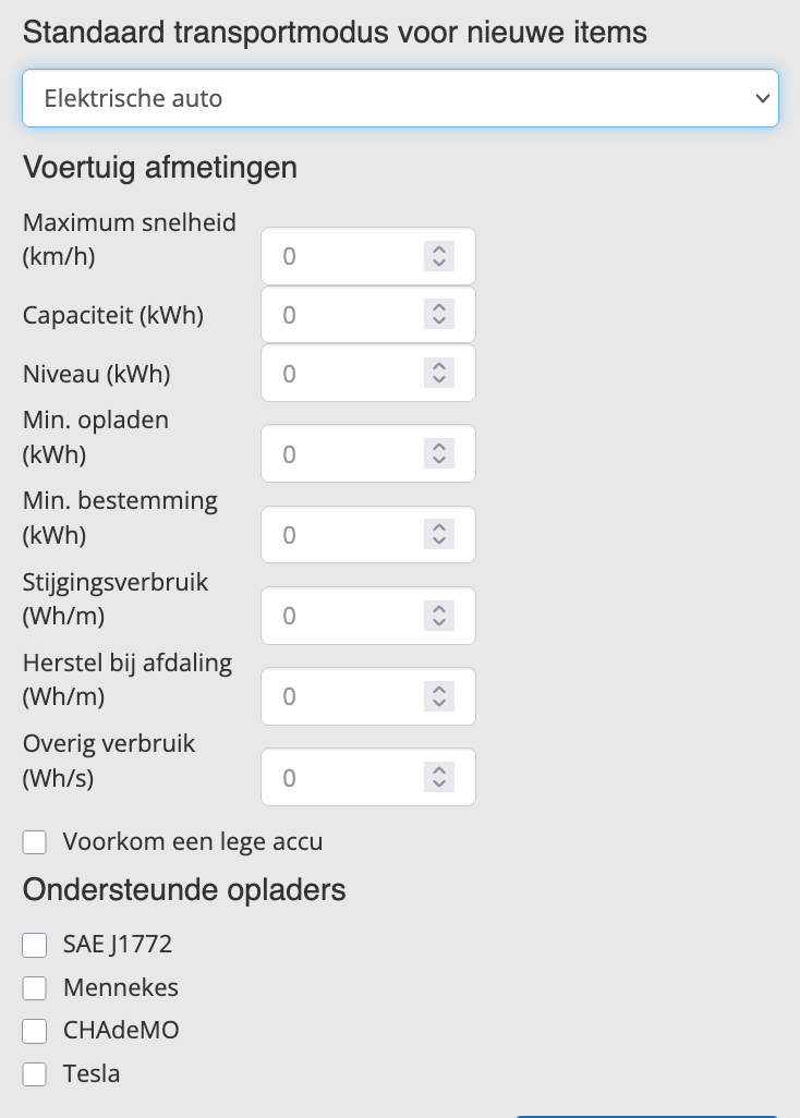

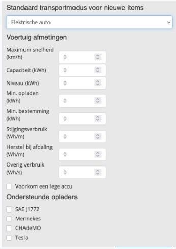

            Dit is mijn instelling:
            Dit is de melding:
            Bij de instelling op "auto" heb ik geen probleem

                @jan-rodeyns said:
                Dit is de melding:
                Zet eens een ✅ (vinkje) bij 'Voorkom een lege accu' en probeer het dan nog eens... Het is handig om de andere ontbrekende gegevens ook in te vullen. Bij het maken van routes zie je dan geen tankstations maar laadstations!

                        @Rob-Verhoeff
                        Dank je, doet het nu prima!

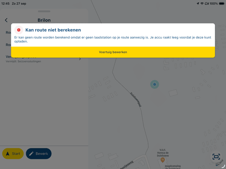

                              #14
                              Bij het plannen van een route naar Brilon in Duitsland loop ik nu tegen dezelfde foutmelding aan
                              In weet de oorzaak. Met de eigenschappen van mijn EV kan ik met 1 lading niet op het eindpunt komen en zal dus onderweg bij moeten laden. Bij de laadpunten komen geen laadpunten me die op de snelweg liggen. Dat is vreemd want bij verschillende benzine stations zijn er zeker snelladers. Die komen helaas niet op de kaart.
                              Het is ook vreemd dat alleen de afstand de reden van de foutmelding genereert, immers als je met een benzine voertuig en lange rit maakt, zie je daar geen foutmeldingen terwijl mijn Goldwing echt maar een dikke 330 km kan rijden op 1 tank.
                              Iemand een idee hoe je de snelladers zichtbaar krijgt

                              • Marinus van Deudekom
                                #15
                                In navigation Next komt er dan een melding dat de reis met het voertuig niet kan worden gemaakt omdat de accu dan leeg raakt. Nee kunt dan de navigatie NIET starten.
                                Enige oplossing is dan de transport modus aanpassen

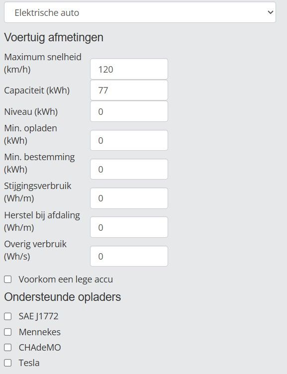

                                        @Marinus-van-Deudekom, heb jij de juiste stekkervorm geselecteerd in je EV profiel?
                                        Langs de snelwegen is in heel Europa CCS2 norm gestandaardiseerd. Deze staat niet in het rijtje, maar is degene die ook Tesla hanteert. Zet dus voor een normale (in de EU geleverde) EV de Mennekes aan voor AC laden, en de Tesla aan voor DC laden.
                                        • MotoCon MotoCon
                                          #20
                                          @Con-Hennekens dat stond inderdaad nog niet goed. Nadat ik het had aangepast komt dezelfde foutmelding helaas nog steeds terug en wordt er dus geen route berekent
