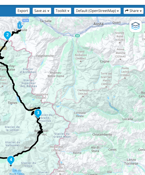

          ah dat is interessante info, ik had de route met de Michelin overlay gemaakt.
          Om dat aan te passen, doe ik dat layer laagje of via het menu vanboven?

            @jonathan-maes-0-0 een overlag hoef je niet aan te passen. Het gaat om de kaart zelf. Die zie je helemaal bovenin. Waar bij jou staat default OSM dat zou ik veranderen in Here omdat de app navigeert met de Here kaart

              Hier moet dus "Here" staan als je met MRA wilt navigeren!
