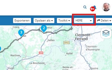

        Hoi, vaak rijd ik routes die door een club zijn uitgezet, dan weet ik niet in welke kaart deze zijn uitgezet. Als ik van A naar B rijd waar kan ik dan zien welke kaart ik gebruik?

          Marinus van Deudekom Offline
          wrote last edited by
          @Ron-3q in het route lab

                Ik ben er inmiddels achter dat ik ook plan en navigeer met Here. Bij mij is het meer regel dan uitzondering, bijzonder vervelend. Vooral als je voorop rijd in de groep.

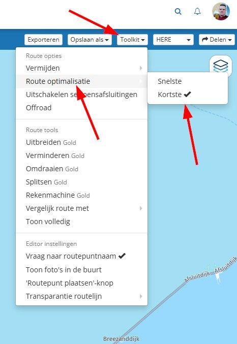

                    Maar dit heeft ook te maken denk ik met een instelling in MRA, of je de snelste of de kortste route hebt ingesteld. Kan zijn dat door die instelling de routeplanner je dwingt om de weg te verlaten omdat het of korter of sneller is.
                    Dit kan je controleren door MRA te checken welke instelling je hebt.
                    Ga hiervoor naar: Toolkit > Route optimalisatie
                    Daar kan je zien of je de snelste route of kortste route geselecteerd hebt.
                    Maar zet es een link van die route waar je het probleem mee hebt hier neer, dan kunnen we zien wat het probleem is en of wij hetzelfde ervaren.
