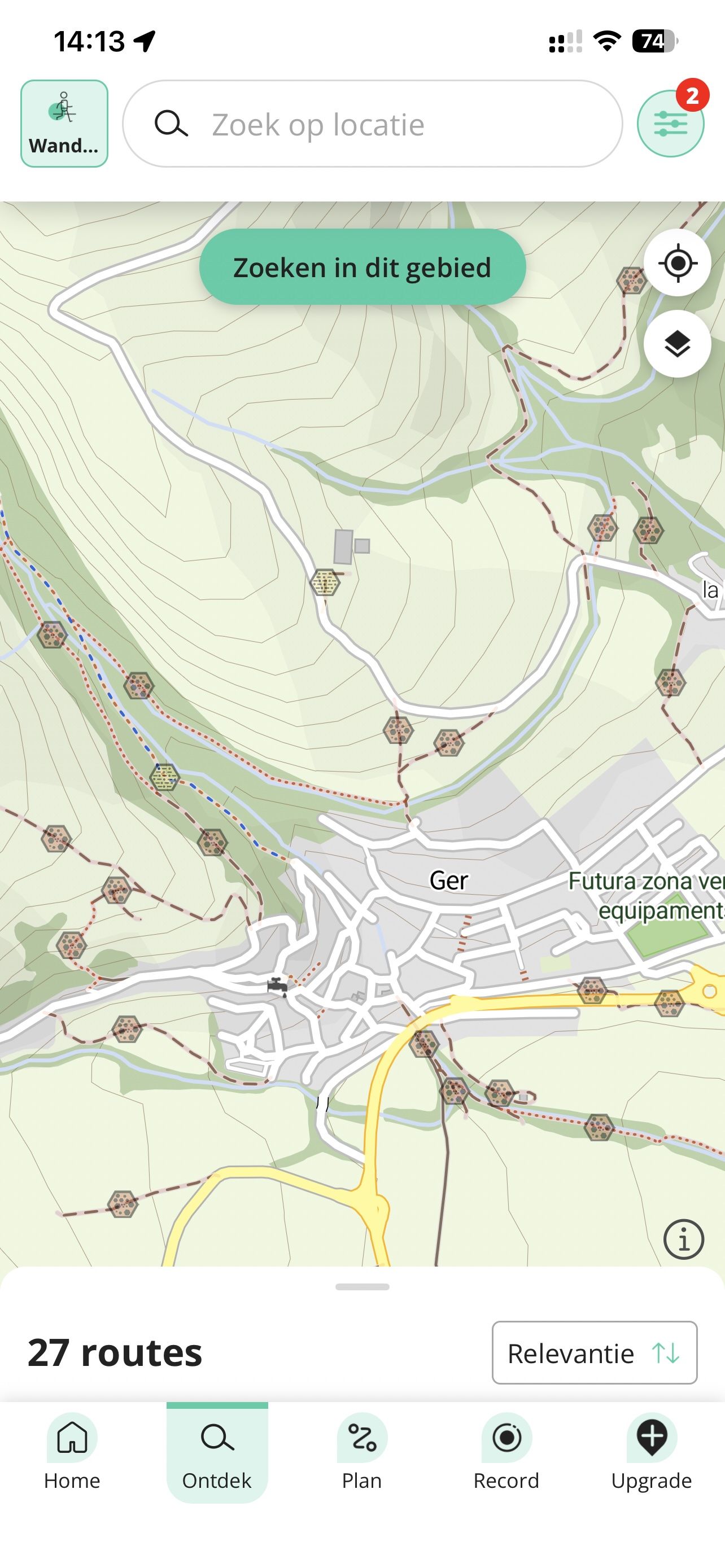

        In Noord Spanje heb je veel wegen die eigenlijk berijdbare landwegen zijn, sofftroad of offroad.
        Ik zou de weg opsplitsen in twee routes zodat je die 89 km niet hoef om te rijden, en misschien met een ouderwetse papieren, maar gedetailleerde landkaart het stuk te rijden tussen eindpunt nr 1 en startpunt nr 2 op individuele waarneming in situ.
        Ik heb zelf de ervaring dat sommige stukken onmogelijk te berijden zijn met de actuele digitaal ingescande wegen van kaartenmakers OSM, Here of TomTom.
        Ik gebruik de app "GPS-Kit" om de situatie ter plaatse te bekijken, er zijn nog vele andere apps. Met RouteYou kan je de staat van de ondergrond zien : de wegeigenschappen. ( probeer eens met RouteYou de route tussen eindpunt nr 1 en startpunt nr 2 te plannen als fietsroute )
        Zorg vooral dat alle kaartmateriaal voorzien is van de jongste updates.
        NB : RouteYou is evenwel niet echt geschikt voor motorrijders en zeker niet in offroad modus )
