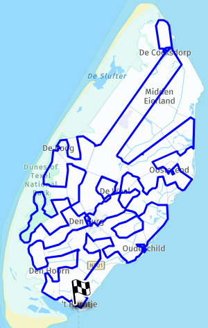

    Ik heb een gpx als Route-Track geïmporteerd via Routelab. In de routeplanner ziet alles er goed uit. Als ik de route probeer te starten op telefoon krijg ik de melding kan route niet berekenen.
    Als ik de gpx als Route importeer kan ik de route wel starten. Echter wijkt de route op sommige punten af van de track waardoor de route dus niet meer klopt.
    Wat is de truck om dit werkend te krijgen? De Route zo aanpassen dat hij gelijk is aan de track?
    Ik heb de optie vrij rijden geprobeerd maar dan wordt het op dit soort punten toch wel lastig om te zien welke kant je op moet.
    Het is misschien ook geen heel eenvoudige route voor de app.

        @Richard-Blaauw Dat is echt een ingewikkeld en ingewikkeld pad
        om uit te zoeken waar of waarom het probleem kan veroorzaken, zou meer tijd kosten dan ik kan missen
        Mijn suggestie is om de route op te splitsen in meerdere secties en te controleren of elke sectie correct functioneert
        begin dan secties aan elkaar te koppelen en controleer of het pad/route/spoor nog steeds klopt
        zoals ik al zei, is het nog een lange weg om te vinden waar eventuele problemen liggen, maar ik ken geen andere, eenvoudigere manier
        that is really a messed up convuluted path
        to work out where or why it may be causing an issue would take more time than I can spare
        my sugestion would be to split the route into multiple sections & check each section functions correctly
        then start joining sections together, checking that the path/route/track is still correct
        as I said a long way to go about finding where any problems lie but I dont know another simpler way

          Het is inderdaad geen simpele route, de route ziet er als track in routelab goed uit dus ik snap niet dat de app op de telefoon de route niet kan berekenen.
          Ik denk dat voor mij de beste oplossing is de route importeren als track en als route en dan de route gelijk maken aan de track door extra route punten te plaatsen. Dat is even wat werk maar uiteindelijk zou het dan moeten werken.

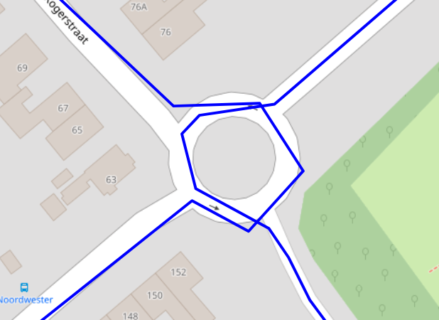

          • M. Schrijver
            Een track is geen route. Eigenlijk is het niets meer dan een partij lijnen op een kaart. Zoals het screenshot laat zien.
            Om deze te kunnen rijden zal de route op bestaande wegen geplaatst moeten worden. En daar gaat het dus mis. De route moet dan over deel geplaatst worden, waar het niet kan of niet mag of niet mogelijk is.
