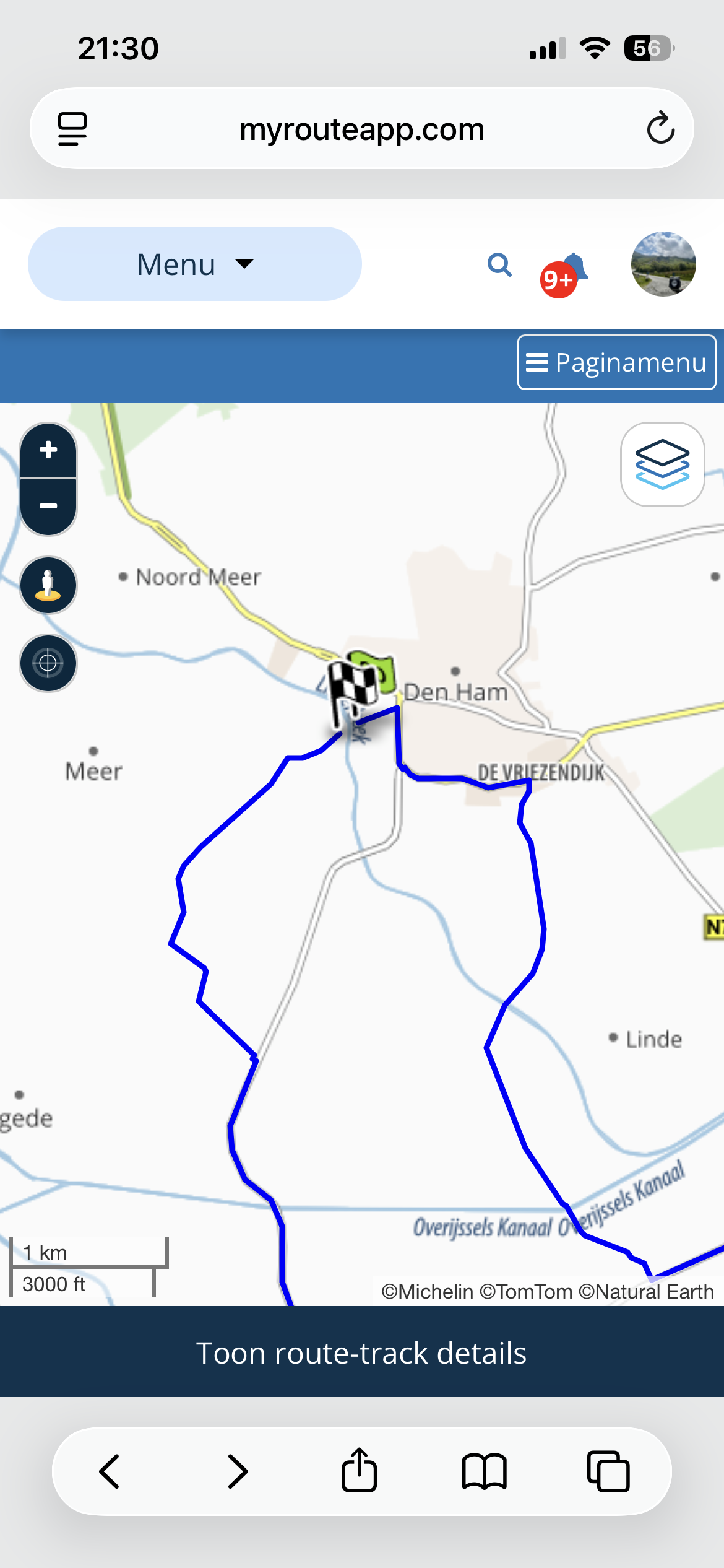

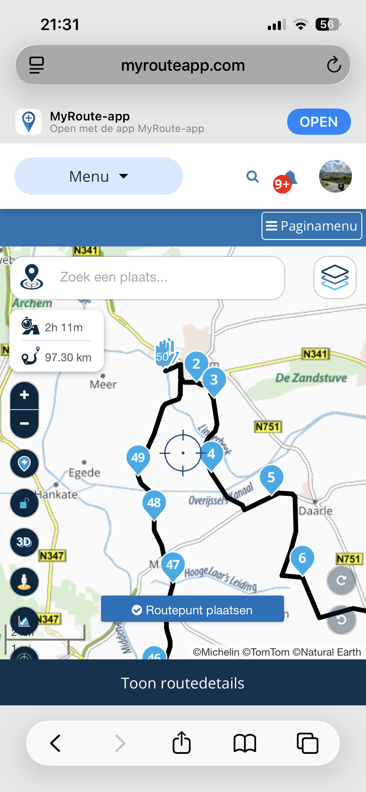

    Ik krijg gps doorgestuurd, ingeladen als route/track dan bewerken en worden er punten op gezet. Zoals je op voorbeeld ziet klopt dat niet. Dit gebeurt eigenlijk altijd. Hoe te verhelpen? Wat doe ik fout?[link text](* link url)

      waarschijnlijk staat er ook POI (point of interest ) in het GPX bestand.
      MRA gaat daar niet goed mee om als je het als route-track inlaad of hij wordt op de kaart herberekend. (gemaakt met een andere kaart, MRA rekent met de HERE kaart)
      waar komt de GPX vandaan? (waarmee is hij gemaakt?)
      Je hebt een route en een track: Open de route en zet de track erachter.
      op deze manier kun je de route gelijk aan de track maken

          Het probleem is dat de kaarten niet hetzelfde zijn, en dus de route in de kaart herberekend moet worden. ( hetzelfde gebeurt ook als je tussen 2 Garmin toestellen met verschillende kaarten werkt).
          Het enige wat de software kan doen is een route maken met de punten die in je GPX zitten, en met die punten proberen de route te herleiden.
          Zitten er weinig punten in de orginele route dan heb je dus de kans dat de route niet overeenkomt met het orgineel.
          Daarom wordt er door vele routemakers erop gewezen de herberekening uit te schakelen in je Garmin als je routes inlaad.
          Nu is het algoritme van het berekenen van Garmin en MRA verschillend en zul je vaak een iets andere uitkomst krijgen, net zoals je dit kan gebeuren als je een GPX krijgt van een tomtom gebruiker.

            Dit antwoord laat zien dat je tot nu toe nog niet goed begrijpt hoe routeberekening precies werkt.
            Ter verduidelijking: het GPX-bestand dat je hebt ontvangen bevat weliswaar de oorspronkelijke route, maar alleen in de vorm van een lijst met een aantal routepunten.
            Elk navigatiesysteem of elke navigatie-app berekent bij het importeren volgens zijn eigen algoritme hoe het van punt 1 naar punt 2 komt – enzovoort – en tekent zijn interpretatie als een lijn op de kaart. Daarom ziet dezelfde route – geïmporteerd in verschillende apparaten/apps – er nu eenmaal anders uit.
            Geen enkel apparaat of app kan vergelijken hoe de oorspronkelijke lijn eruitzag. Omdat er immers alleen gebruik wordt gemaakt van de afzonderlijke routepunten.

              Het enige wat je m.i. kunt doen is een track importeren in MRA. Daarvan kun je dan weer een route maken of je kiest er direct voor om de track te rijden met alle nadelen van een track erbij.
              Zoals @Guzzist al zegt is het vooral afhankelijk van de hoeveelheid routepunten die in de Garmin route staan, in dat geval zou ik zeggen hoe meer hoe beter maar dat kan dan weer maar tot een bepaald maximum. De track converteren en aanpassen lijkt me de grootste kans op succes te geven,

                Dat zal het probleem niet oplossen: bij inladen zal een navigatieapparaat alsnog de route opnieuw willen berekenen.
                Tevens worden bij het exporteren naar een garmin toestel volgens mij de POI's niet meegenomen vanuit MRA

                  Als je vanuit MRA een route naar een Garmin device stuurt is het verstandig dat je van tevoren herberekenen uit hebt gezet op die Garmin. Zeker vanaf de XT systemen zal de Garmin zijn best doen je route te verpesten. Dat is ingebakken in dat systeem, op te lossen door herberekenen uit te zetten en ervoor te zorgen dat er voldoende vormingspunten in je MRA route staan
