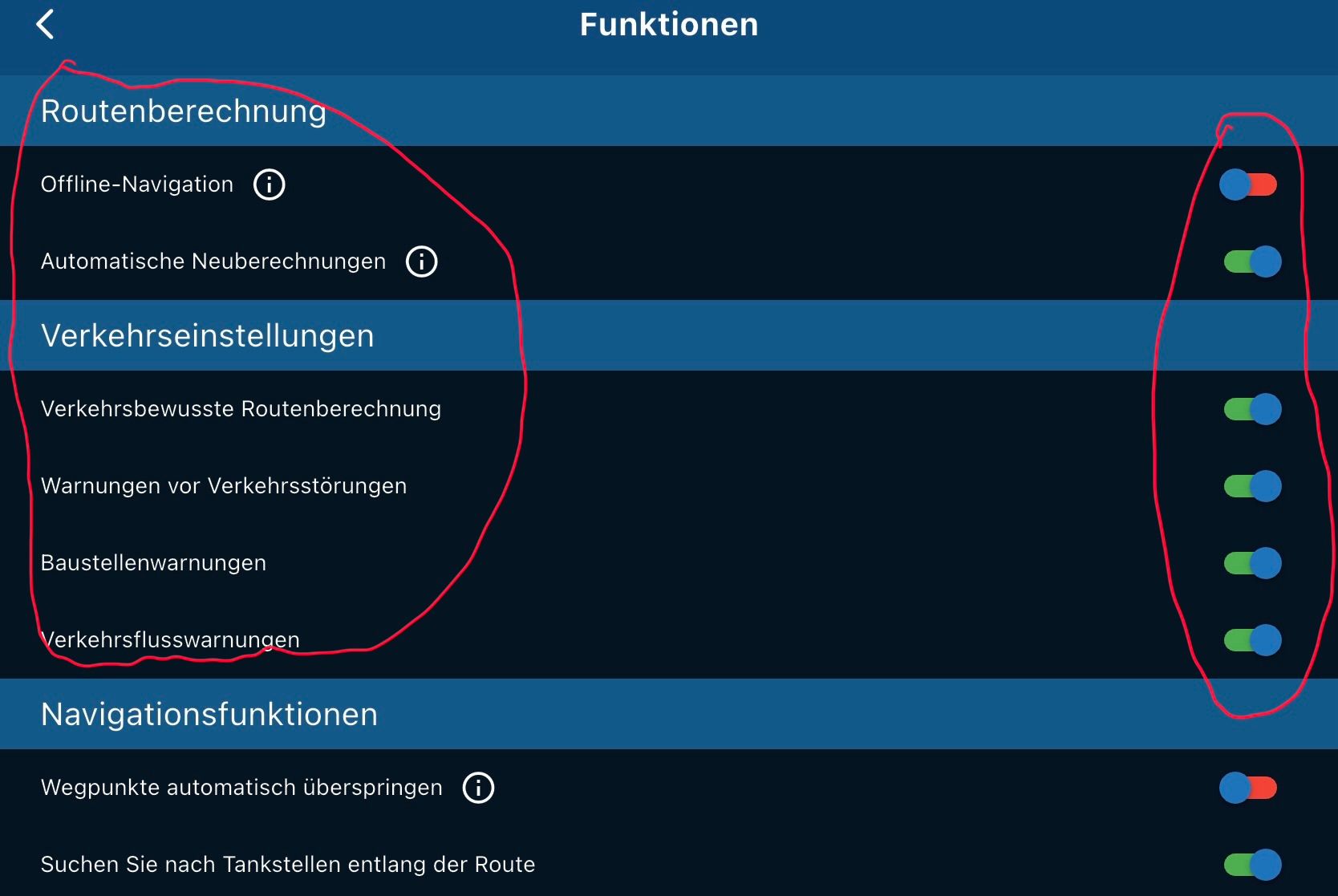

    • Reinhard-32
      Reinhard-32
      Reinhard-32
      Prüfe die Einstellungen in der App:

        • Axel Härtl
          Axel Härtl
          Axel Härtl
          Danke Reinhard für Deine Antwort.
          Ich habe exakt die Einstellungen, die Du gezeigt hast. Auch bereits mehrere Wochen alte Straßensperrungen werden nicht erkannt.
