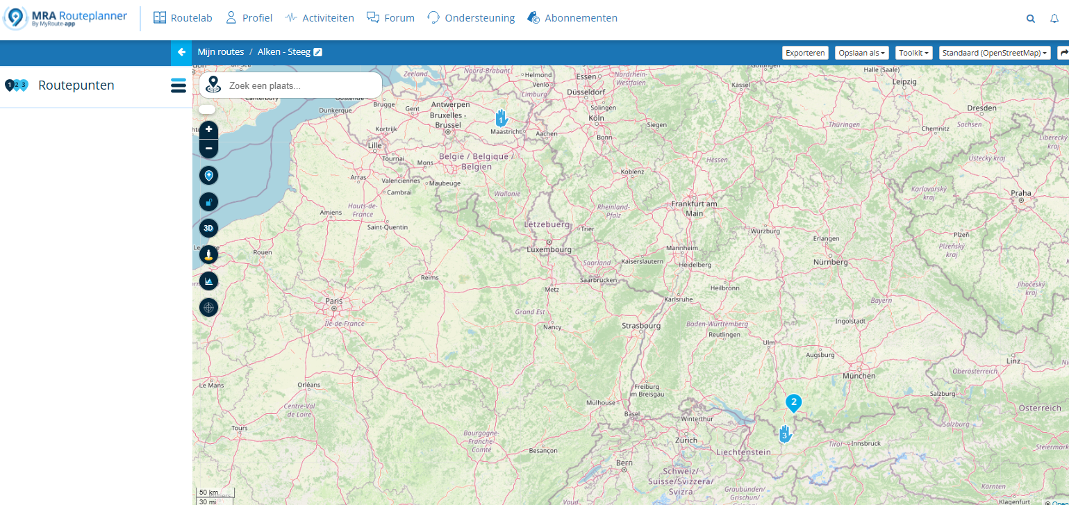

      ik heb hetzelfde probleem vandaag.
      hier de link : https://www.myrouteapp.com/nl/social/route/12860220?mode=share

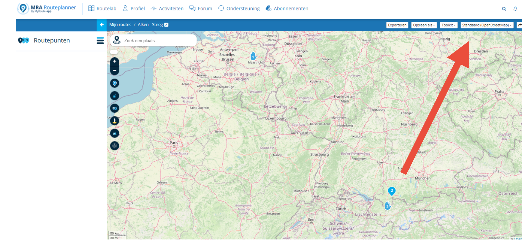

        @Patrick-65 Wijzig de planningkaart naar HERE.
        Change the planning map to HERE.

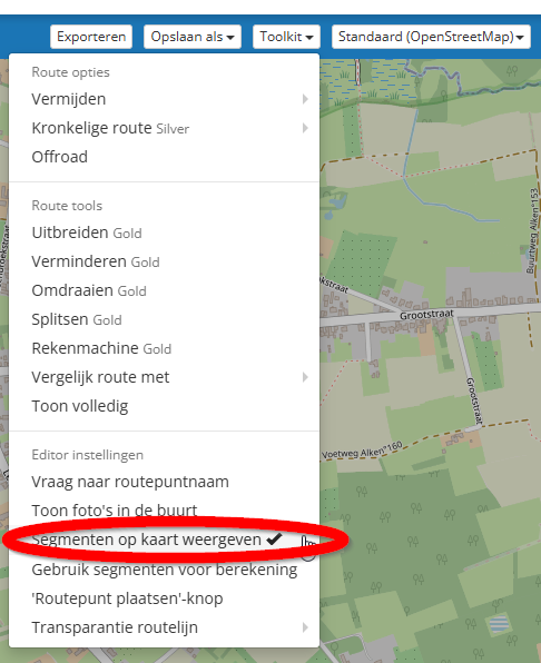

          @Patrick-65, It looks like you are using motorbike transport mode in the OSM map. That is not supported, but not the reason for what happens. I deducted the problem to be related to the use of Segments on OSM map. If you disable this function in the toolkit, the planner acts normal. (Show segments on map).

                Die functionaliteit kun je dus nog steeds gewoon gebruiken, mits je de aangegeven optie uit zet. Dat betreft alléén de weergave van de segmenten op de kaart. Bij de routepunten zie je die nog steeds gewoon staan. Ik geef je deze tip alleen maar als workaround, zodat jij verder kan met je planning. Het onderliggende probleem zal moeten worden opgelost door het dev-team.

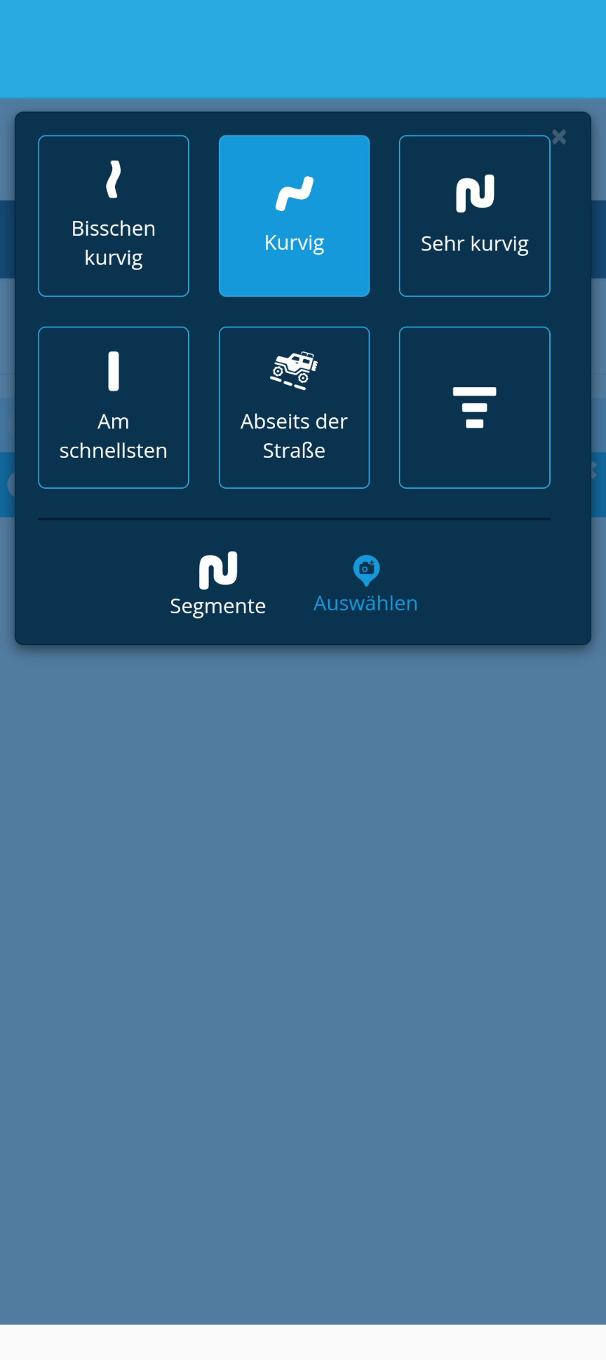

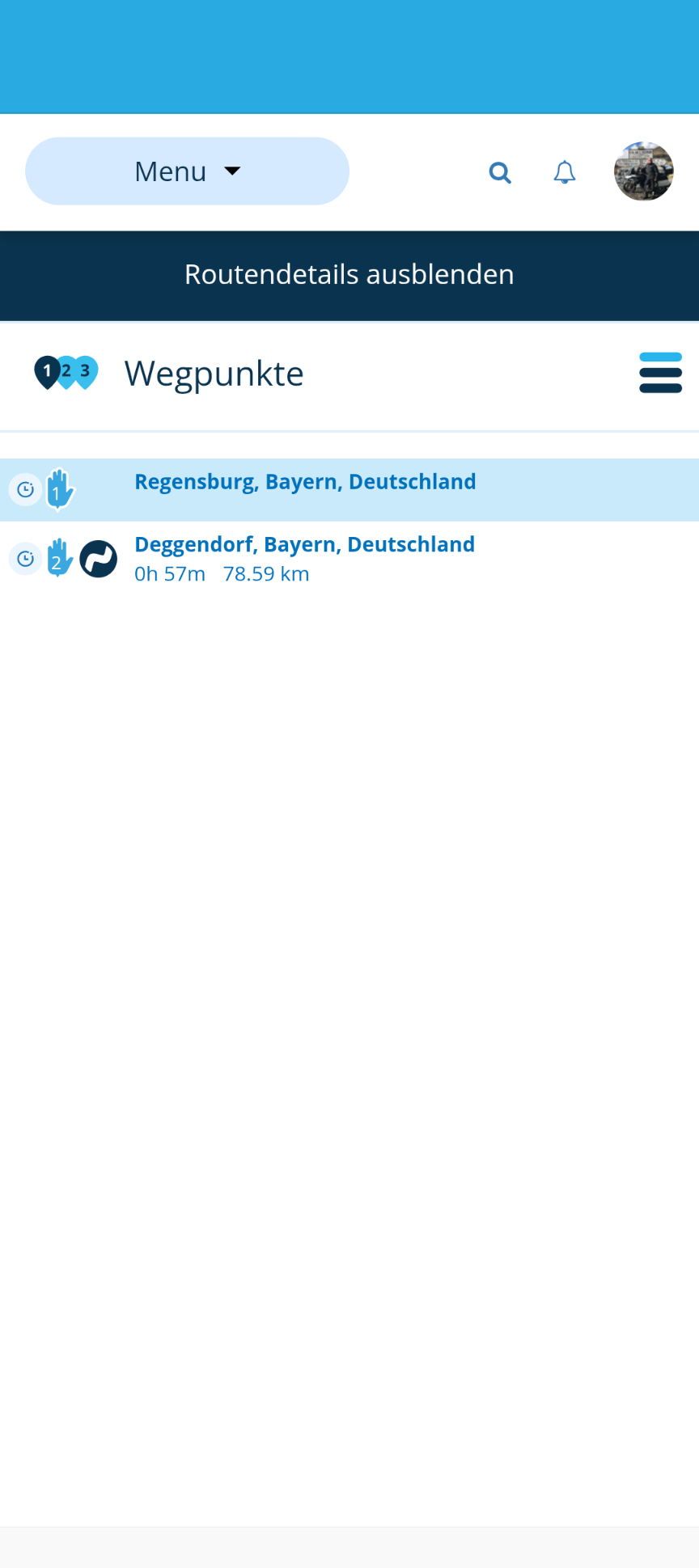

                  het lukt me niet om de segmenten toe te voegen. waar staat deze optie bij de routepunten?
                  Als ik verander (met auto) naar OSM, zie ik geen routelijnen.
                  • Patrick 65 Patrick 65
                    @Patrick-65 Zet in OSM minstens 2 punten, dan kun je segmenten en de kromming aanpassen 8622.png 8623.png 8624.png
