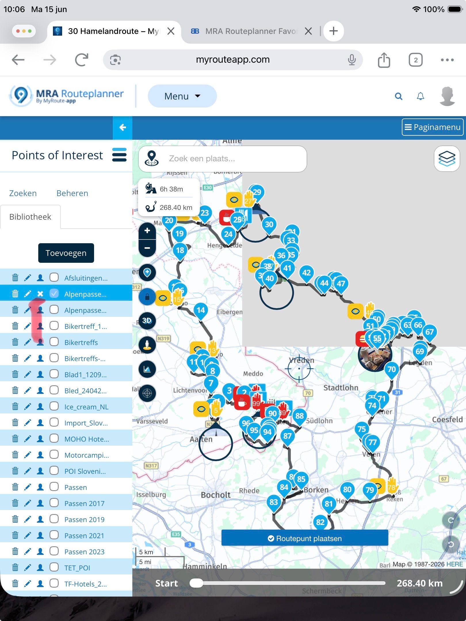

                  • BertMundefined Offline
                    BertM
                    wrote last edited by
                    @johs-heijmink-1-0
                    Als je in je POI bibliotheek op het “poppetje” klikt, worden ze in elke niuwe route zichtbaar
